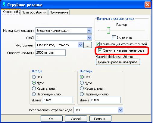

Доброго дня.
работаю в программе SheetCam для плазменной резки, и возникает ряд вопросов...
пока первый, как изменять направление реза (почасовой или против часовой).

Шиткам.JPG (61868 просмотров) <a class='original' href='./download/file.php?id=7785&mode=view' target=_blank>Загрузить оригинал (43.43 КБ)</a>

Спасибо, но у меня такого нету :(. Наверное разные версии программы...
Нашел, оно у меня немного не так называется и чуть в другом месте.
Правда при изменении (реверсе) направления реза не получается выбирать все точки входа в контур...
Также возник следующий вопрос, где оговаривать "бантики" на острых углах? как на выше приведенном скрине у меня такого нету...

Скажите почему в SheetCam стартовые точки реза не везде ставятся? Пример - квадратик у него 4 стартовые точки реза можно выбрать но некоторые не выбираются.

alogik писал(а):Скажите почему в SheetCam стартовые точки реза не везде ставятся? Пример - квадратик у него 4 стартовые точки реза можно выбрать но некоторые не выбираются.
Тоже столкнулся с такой проблемой, но только когда ставлю галочку на изменение направления реза.
