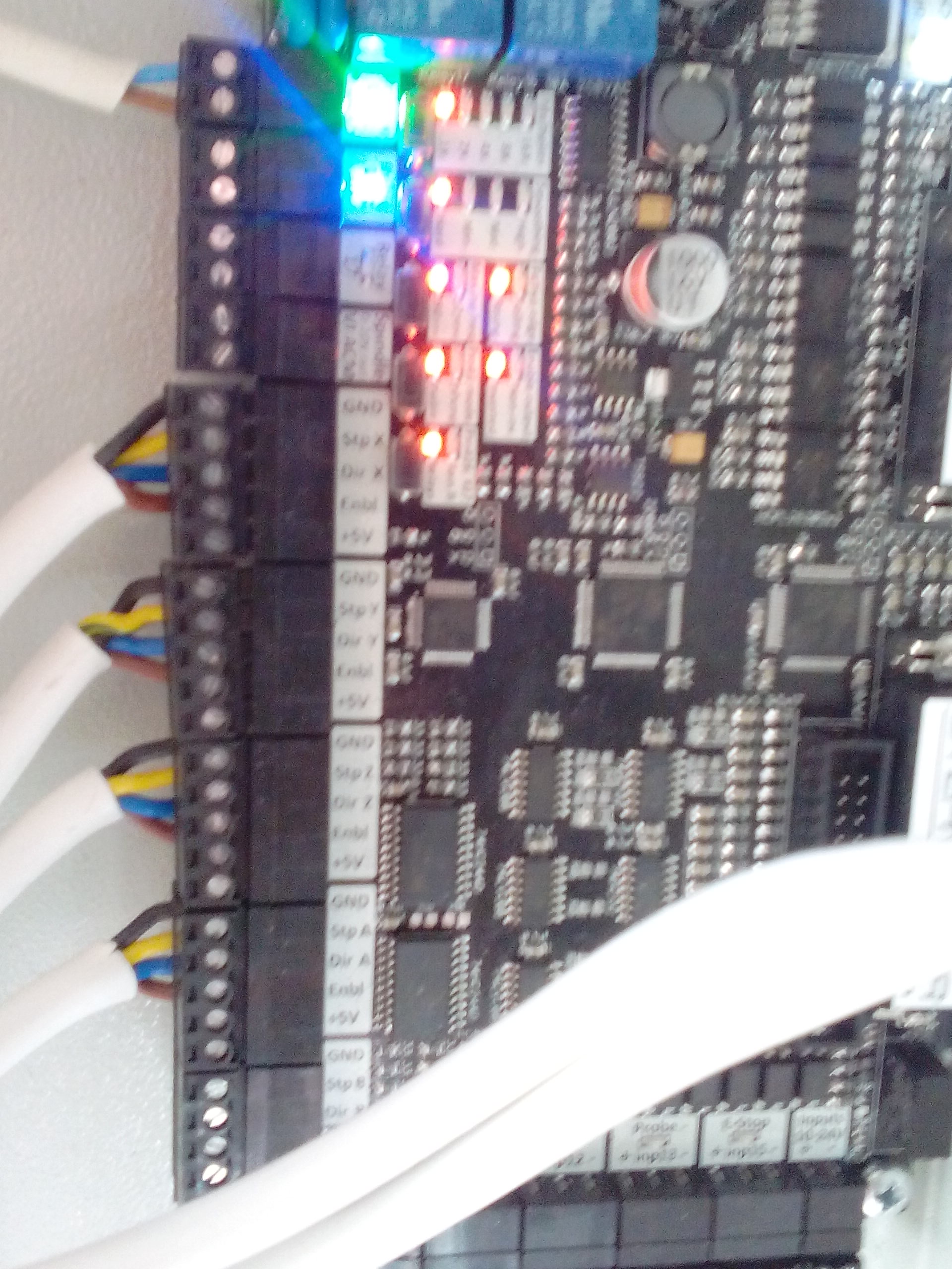

Здравствуйте!
Помогите разобраться. Плата StepMaster 2.5, драйвера DM524, ШД Leadshine 57HS22-А, 2.2Нм, 4.0А., 8 выводов, параллельное подключение. При включении питания двигатели стоят на удержании (правильно наверное сказал) т,е вал не провернуть и если поднести к уху слышно, что гудят. Запустил Mach3, настроил, как показано на сайте платы. Пробую покрутить двигатели стрелками на клавиатуре - не вращаются, загружаю код, в программе идет обработка, но двигатели не крутятся. С чего начать, что не учёл, подскажите!?

А подключено как? С общим плюсом или минусом?
Как настроена плата?
Как настроены драйверы?
VGG
Сообщения: 28
Зарегистрирован: 29 янв 2017, 15:45
Re: StepMaster ver 2.5
Сообщение VGG »
michael-yurov писал(а):А подключено как? С общим плюсом или минусом?
Фишку вставил на место, но без минусового провода.
michael-yurov писал(а):Как настроена плата?
Не настраивал пока, по умолчанию.
michael-yurov писал(а):Как настроены драйверы?
И их еще не настраивал. По правде не разобрался еще какие параметры выставить.

Изменил настройки на драйверах, двигатели заработали, но крутятся с разной скоростью...Ось А не крутится, хотя в mach поставил подчинение с Х.

Правильное или нет подключение?
2.jpg (2776 просмотров) <a class='original' href='./download/file.php?id=110713&mode=view' target=_blank>Загрузить оригинал (1.15 МБ)</a>
3.jpg (2776 просмотров) <a class='original' href='./download/file.php?id=110714&mode=view' target=_blank>Загрузить оригинал (793.56 КБ)</a>
Здесь - верно.
Только клемма оси X странно выглядит.

Мне так кажется или нет, но первая колодка на Stepmaster не так как остальные подключена.

Забавное искажение... на самом деле там подключено, как и на остальных. Фотка платы, которая чуть выше, 349 пост, ничего не менял в подключении. Кстати, мотор на этой оси крутится быстрей остальных, ось А молчит. Еще момент - провод enable - который отключен, нормально это? Переустановил mach на 3.043.066. Теперь уже после выходных буду пробовать.
