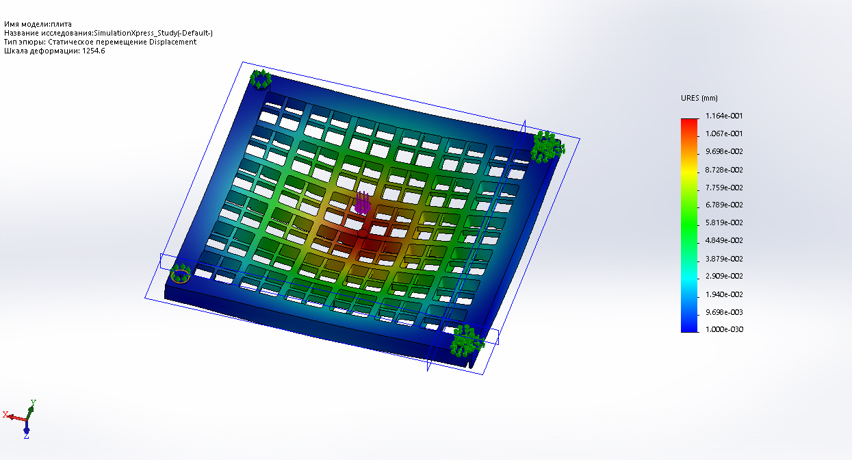

ну выложил бы картинки результатов моделирования.
viber image1.jpeg (3759 просмотров) <a class='original' href='./download/file.php?id=109365&mode=view' target=_blank>Загрузить оригинал (169.13 КБ)</a>
нагружение по центру 2кН, прогиб около десятки. с 4 зафиксированными опорами. с 2 плавающими немного больше, но всеравно нормально для станка
viber image.jpeg (3759 просмотров) <a class='original' href='./download/file.php?id=109364&mode=view' target=_blank>Загрузить оригинал (440.03 КБ)</a>

Михаил, спасибо за помощь и проделанную работу.
Картинки, безусловно, классные, кто понимает в них.
Ну, а мне пойдет и цифра, вот та десятка прогиба.

технократ писал(а):Ну, а мне пойдет и цифра, вот та десятка прогиба.
Вам намного проще - можно сделать натурные испытания плиты. упереть индикатор и нагрузить...

Схема испытания д.быть такая, как на картинках ?
Опоры - по 4-м углам, нагрузка - по центру ?
Какой площади д.б. пятно контакта между грузом и плитой ? - насколько локально ?
Я стараюсь максимально узнать подробности , чтобы на ворочать плиту по несколько раз и-за некорректных измерений.
Поэтому, если есть еще какие соображения или тонкости - буду благодарен всеми мышцами спины.
С мерителем проблем нет - всякого есть.
Кстати, где ставить индикатор ? - по центру ?

технократ писал(а):добавил новый архив, там все форматы
а куда?)
технократ писал(а):Опоры - по 4-м углам
опоры - примерно так, как вы собраетесь в дальнейшем эту плиту ставить на тумбу. Если минимальные 4 штуки, то не обязательно по углам, я бы отодвинул от края где-то так на четверть длины стороны.
технократ писал(а):Кстати, где ставить индикатор
куда более интересно, к чему цеплять стойку индикатора, чтобы мерить именно прогиб плиты относительно ненагруженного сотояния) к смой плите некорректно, к тумбе - будут еще деформации тумбы и опор.
имхо к модели лучше пририсовать схематично опоры портала и их пошатать нагрузкой в разные стороны, чем класть 200кг посередине. По крайней мере, будет более наглядно.
