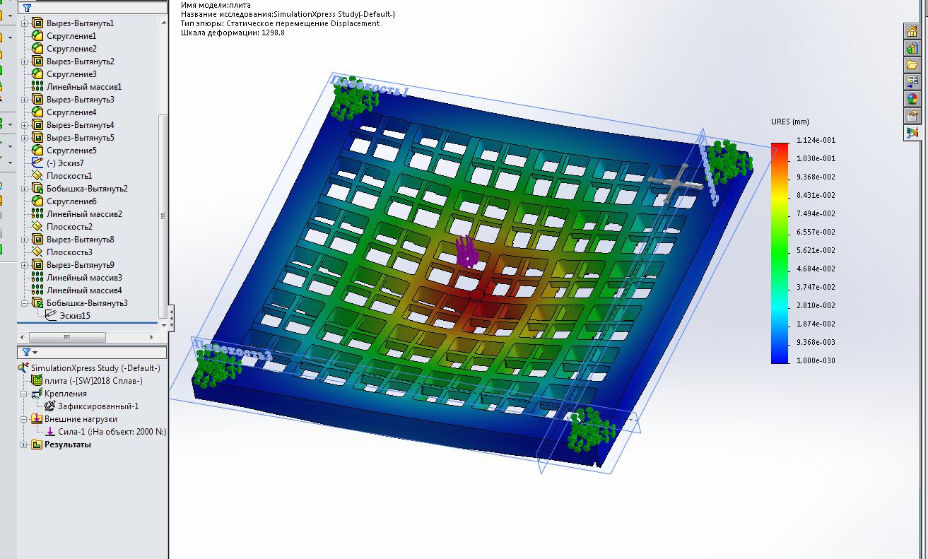

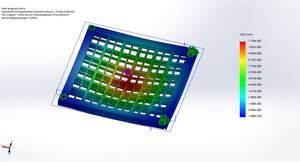

ну выложил бы картинки результатов моделирования.
нагружение по центру 2кН, прогиб около десятки. с 4 зафиксированными опорами. с 2 плавающими немного больше, но всеравно нормально для станка

Михаил, спасибо за помощь и проделанную работу.
Картинки, безусловно, классные, кто понимает в них.
Ну, а мне пойдет и цифра, вот та десятка прогиба.

Вам намного проще - можно сделать натурные испытания плиты. упереть индикатор и нагрузить...технократ писал(а):Ну, а мне пойдет и цифра, вот та десятка прогиба.

Схема испытания д.быть такая, как на картинках ?
Опоры - по 4-м углам, нагрузка - по центру ?
Какой площади д.б. пятно контакта между грузом и плитой ? - насколько локально ?
Я стараюсь максимально узнать подробности , чтобы на ворочать плиту по несколько раз и-за некорректных измерений.
Поэтому, если есть еще какие соображения или тонкости - буду благодарен всеми мышцами спины.
С мерителем проблем нет - всякого есть.
Кстати, где ставить индикатор ? - по центру ?

опоры - примерно так, как вы собраетесь в дальнейшем эту плиту ставить на тумбу. Если минимальные 4 штуки, то не обязательно по углам, я бы отодвинул от края где-то так на четверть длины стороны.технократ писал(а):Опоры - по 4-м углам
куда более интересно, к чему цеплять стойку индикатора, чтобы мерить именно прогиб плиты относительно ненагруженного сотояния) к смой плите некорректно, к тумбе - будут еще деформации тумбы и опор.технократ писал(а):Кстати, где ставить индикатор
имхо к модели лучше пририсовать схематично опоры портала и их пошатать нагрузкой в разные стороны, чем класть 200кг посередине. По крайней мере, будет более наглядно.

По опорам - логично, принимаю, можно померять и так и так, переналадка не большая.
Индикатор думаю, можно поставить ПОД плитой, штоком вверх.
Все варианты сверху - будут иметь длинную консольную штангу, минимум в 650 мм, с ИЧ на конце.
Такое крепление индикатора, даже виртуально, вызывает улыбку.
Можно еще поверху соорудить балку портального типа из ШД-1600, но она будет мешать накладывать грузы.

там ничего нового - два архива с датой созданий 17 апреля, внутри солидовская модель и жепеги)технократ писал(а):Архив добавил в первое сообщение, там где и все.
можно, но не так чтобы удобно. Если есть возможность поставить плиту так, чтобы к середине снизу был свободный доступ - вполне вариант.технократ писал(а):Индикатор думаю, можно поставить ПОД плитой, штоком вверх.
почему бы нет? меняющаяся нагрузка на эту консоль - только усилие штока индикатора.технократ писал(а):Все варианты сверху - будут иметь длинную консольную штангу, минимум в 650 мм, с ИЧ на конце.
