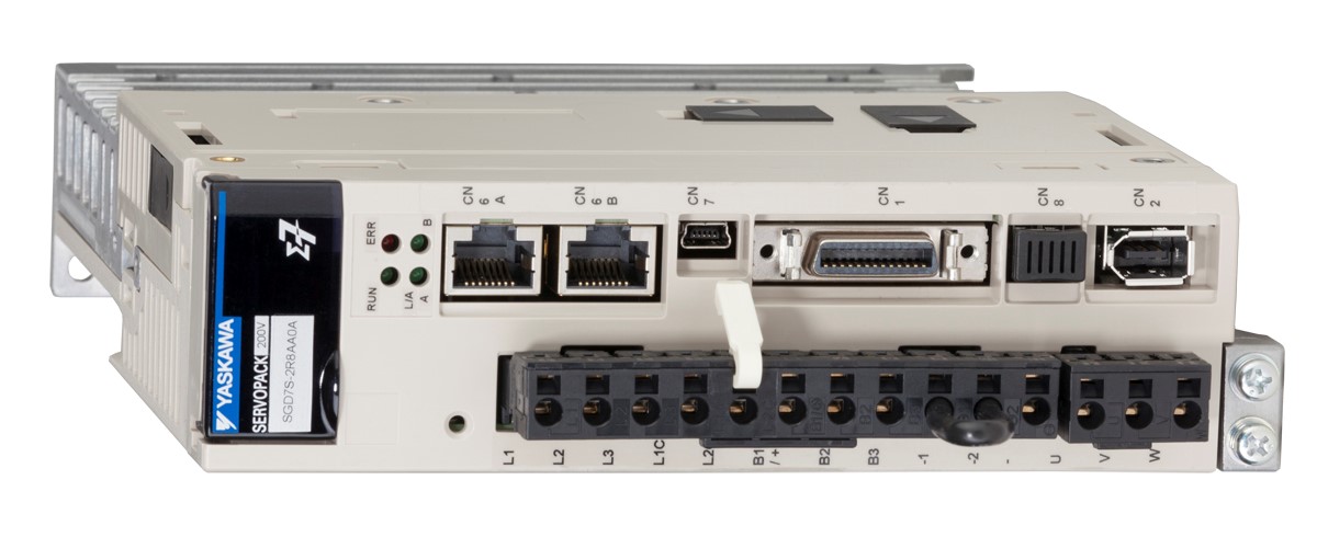

На 7-ю сигму не встречал ли кто клеммника питания по человеческой цене?
Как и у пятерки плоские контакты с шагом 7.5, но в блоке 11 контактов, а не 10 и ключи вроде другие.

DEHiCKA писал(а):На 7-ю сигму не встречал ли кто клеммника питания по человеческой цене?
Давно заморачиваюсь на этот счет.
Так и не нашел адекватного аналога.
