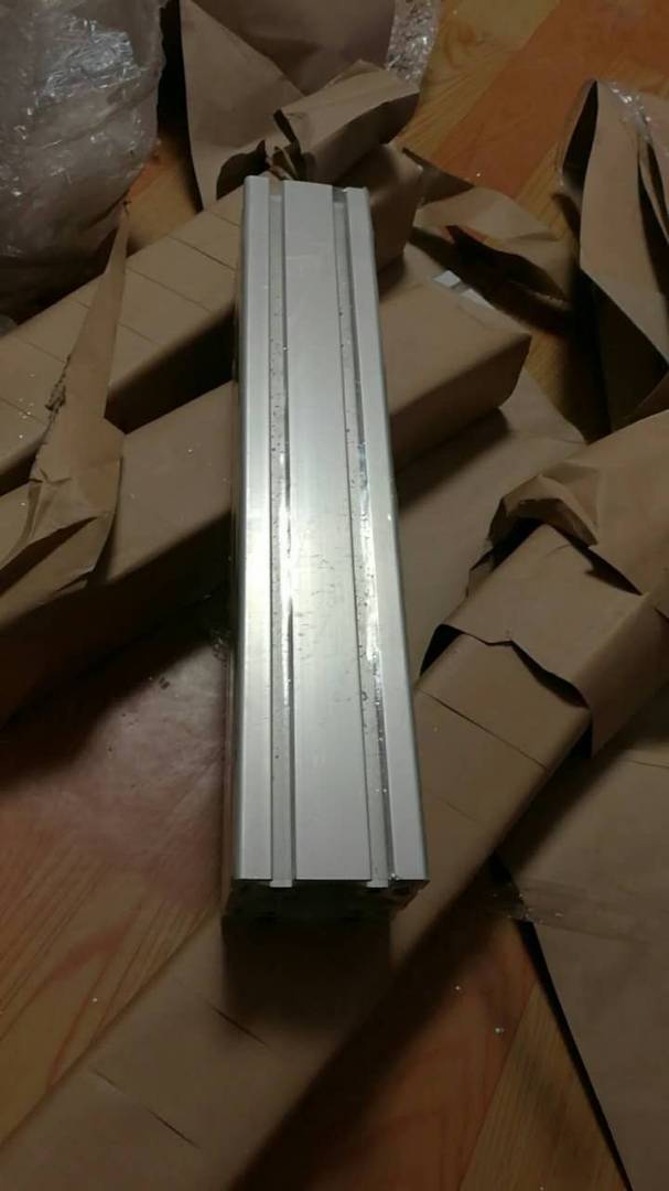

Каждый день получаю от посредника фото своих товаров.
Профиль 80х80.jpg (4272 просмотра) <a class='original' href='./download/file.php?id=109609&mode=view' target=_blank>Загрузить оригинал (41.13 КБ)</a>

Re: Станок 600х400х150 мм
где профиль брал? хороший профиль. только торцевать надо обязательно.
Максим, профиль тот, что я тебе советовал купить, с таобао. Торцевать обязательно, я с запасом 10 мм заказал
