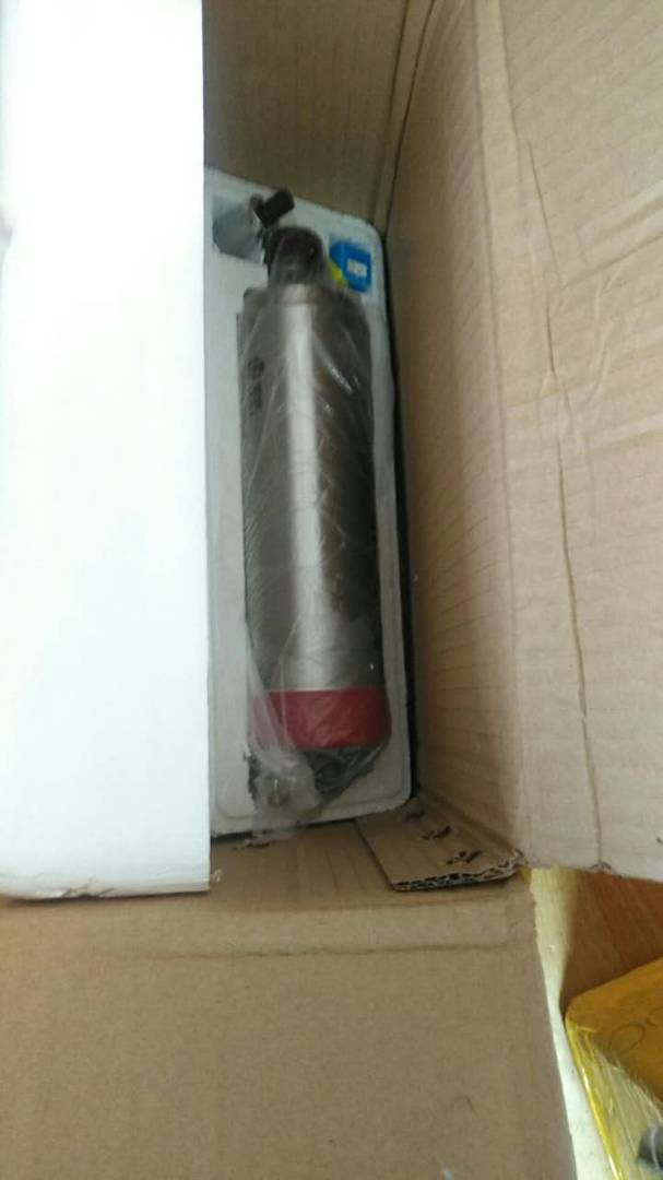

Каждый день получаю от посредника фото своих товаров.

Шпиндель.jpg (4057 просмотров) <a class='original' href='./download/file.php?id=109611&mode=view' target=_blank>Загрузить оригинал (36.54 КБ)</a>
