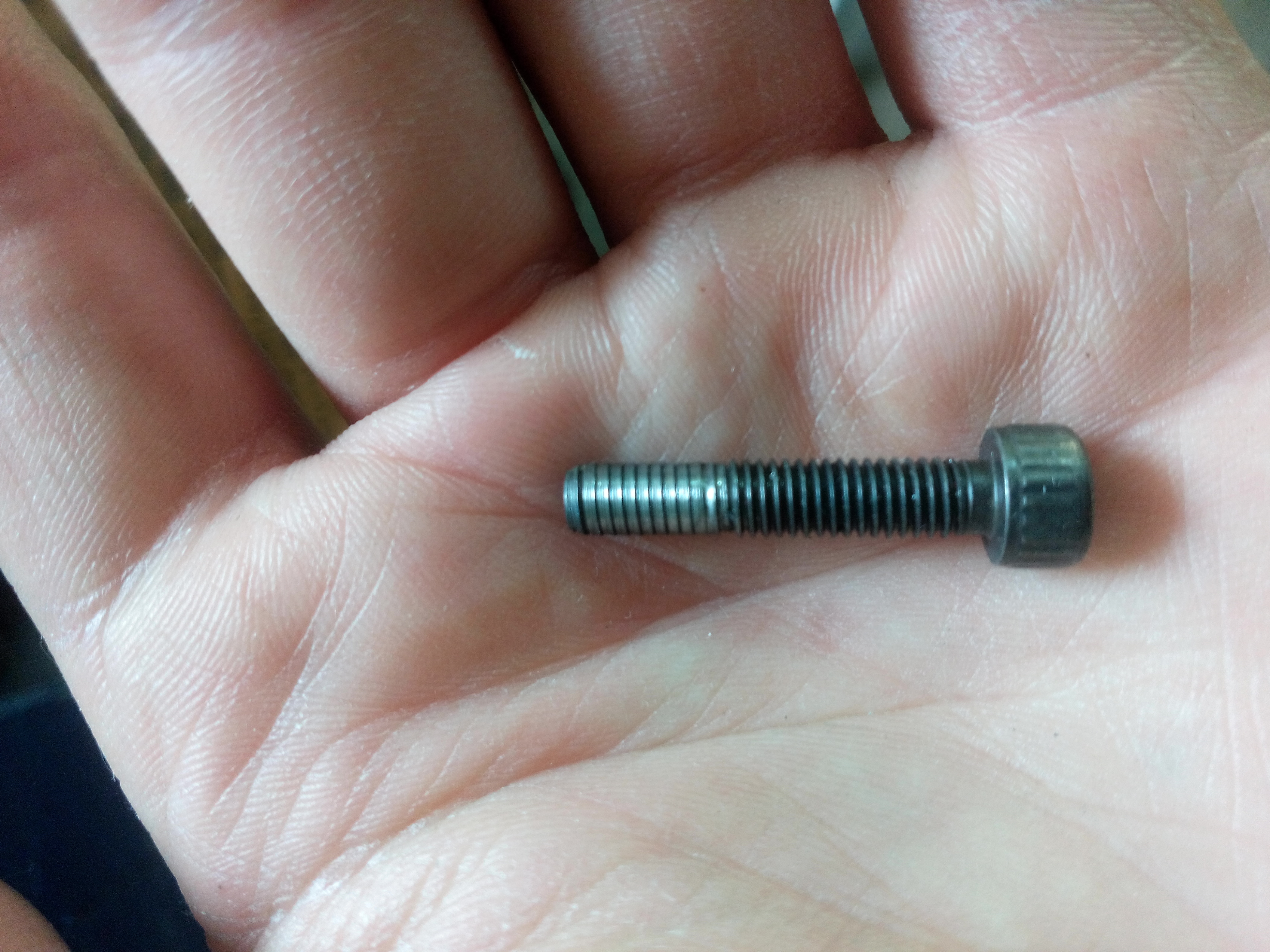

Во, углядел десяток шайб на боковинах.
Это зачем?
Coffeein
Сообщения: 2144
Репутация: 291
Re: А4+ по металлу.
Сообщение Coffeein »
Винты М8 были чуть длинные, резьба только 3см. То что лишнее шайбами пришлось прикрутить. Потом заменю на необходимую длину.

Силвер писал(а):резьба только 3см.
В миллиметрах получается длиннее :0)
Я для некоторых проектов покупаю килограммов несколько длиннючих болтов, и где болгаркой, где ножёвкой, обкарнал, обнаждачил, резьбы прогнал когда леркой, а когда и заранее наживлённой гайкой, и всё хорошо.
Порой не угадаешь, особенно если субподряд. Вечно что накосячат. А переделывать - жаль времени. Выручают запасы заложенные конструкции и ... болты на вырост :-)

Первый станок тоже подпиливал винты но это нудно и долго. Сейчас все винты расставляю в проекте подгоняю под стандартные размеры винтов потом генерю список автоматом в солиде и с ним в магазин все сходится идеально никаких проблем. Эти мелочи оставленные на потом на по месту сжирают очень много времени.

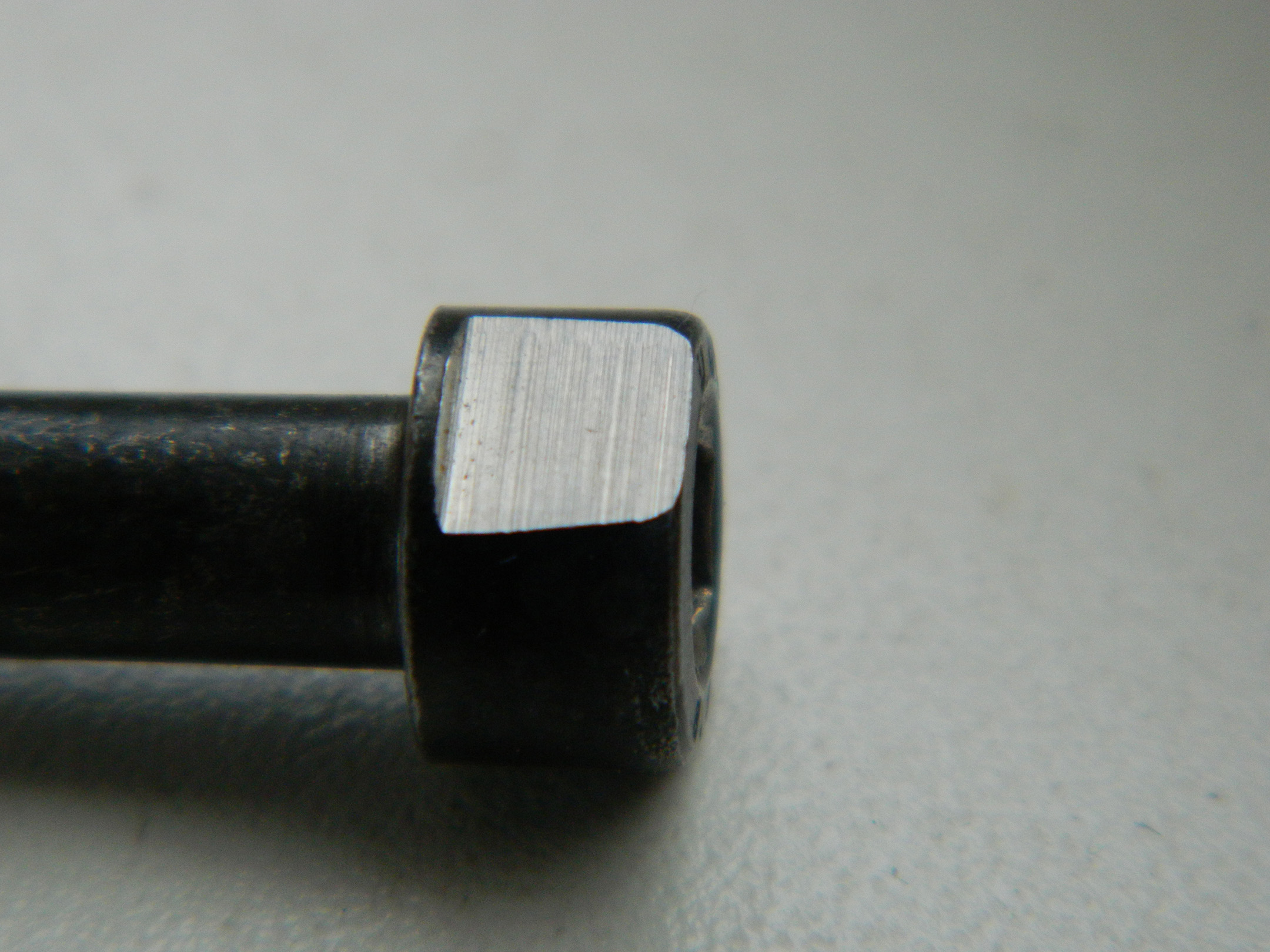

Udjin писал(а):Они пластилиновые.
8.8 пластилиновые? Ню-ню. Дать на пробу М3 8.8 din912? Попробуете бОшку отвернуть. Не путайте винты прочностью 8.8 из строймагов и от проверенных поставщиков. В строймагах часто лежит "шило" 5 класса под видом 8.8.

Сообщение Lafayette »
Брал винты в мир крепежа, на болту выбита маркировка GT 12.9 но что-то подсказывает что они какого-то подвальнокитайского производства, в чугуне резьба цела, на винте нитки обрезало.
Сообщения: 3023
Re: А4+ по металлу.
В Китае брал. Дорогая пересылка, но винты хорошие.
Только такими и пользуюсь.
DSCN5619.JPG (3926 просмотров) <a class='original' href='./download/file.php?id=109183&mode=view' target=_blank>Загрузить оригинал (700.05 КБ)</a>
DSCN5624.JPG (3926 просмотров) <a class='original' href='./download/file.php?id=109184&mode=view' target=_blank>Загрузить оригинал (5.76 МБ)</a>
Одному из них трижды "доставалось" фрезой.
DSCN4968-1.jpg (3923 просмотра) <a class='original' href='./download/file.php?id=109185&mode=view' target=_blank>Загрузить оригинал (676.23 КБ)</a>
DSCN4970-1.jpg (3923 просмотра) <a class='original' href='./download/file.php?id=109186&mode=view' target=_blank>Загрузить оригинал (633.33 КБ)</a>
