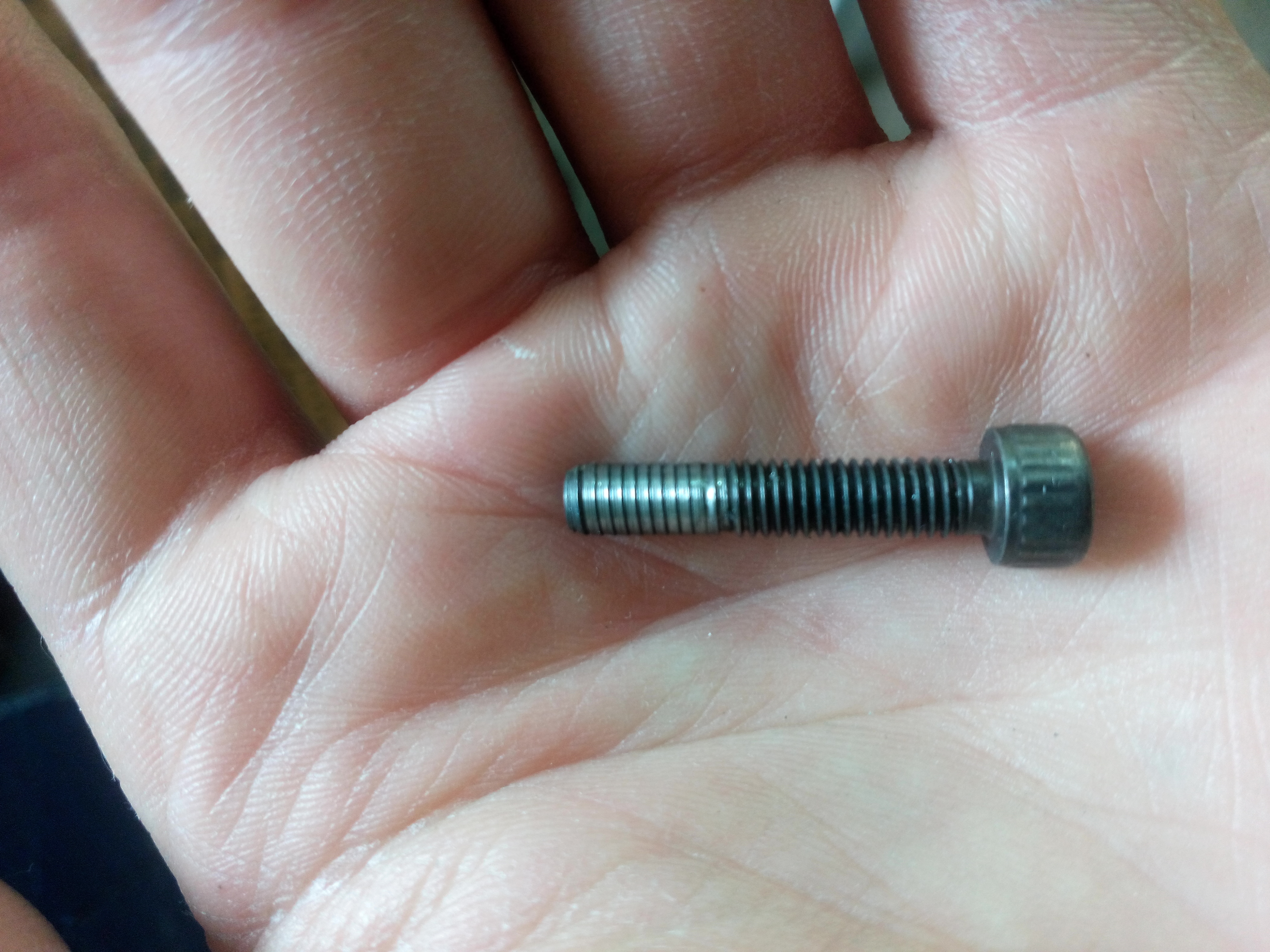

Винты М8 были чуть длинные, резьба только 3см. То что лишнее шайбами пришлось прикрутить. Потом заменю на необходимую длину.

Силвер писал(а):резьба только 3см.
В миллиметрах получается длиннее :0)
Я для некоторых проектов покупаю килограммов несколько длиннючих болтов, и где болгаркой, где ножёвкой, обкарнал, обнаждачил, резьбы прогнал когда леркой, а когда и заранее наживлённой гайкой, и всё хорошо.

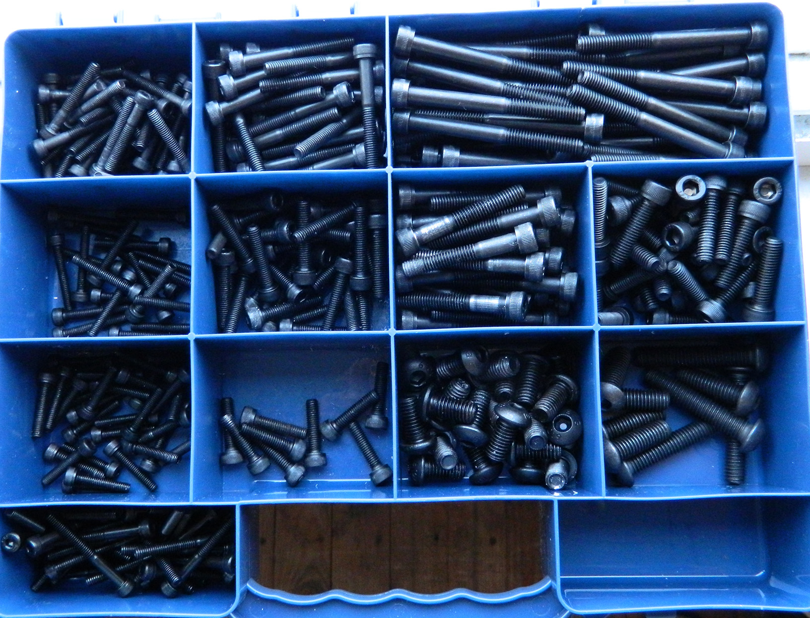

Ящик взял разных длин от мир крепежа. Только м4м5и м6. Надо будет и м8 заказать.

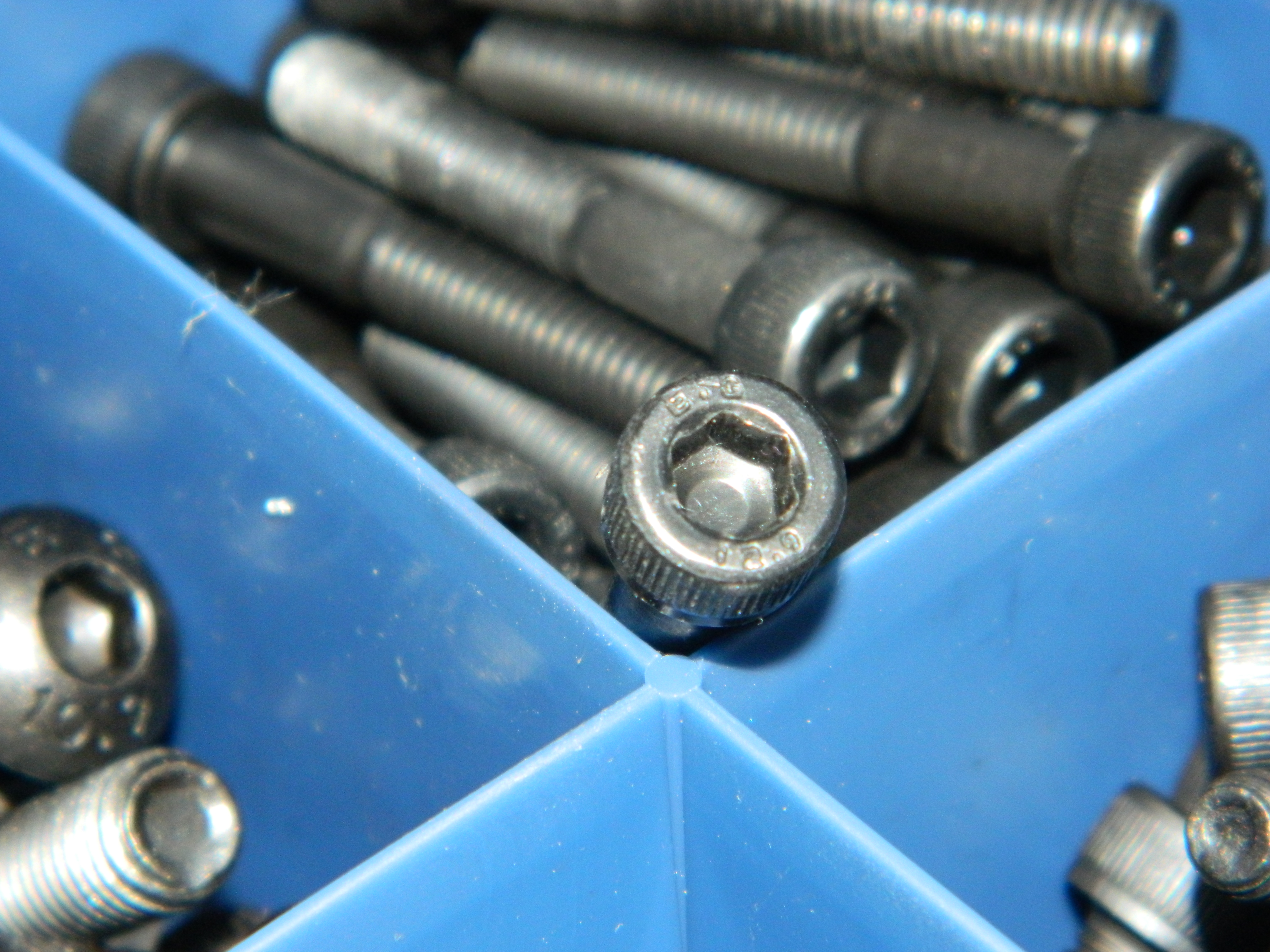

Чёрный это просто тонировка. (Воронение, оксидировкп)
В Дюраль вкручивать хватает выше крыши 8.8 твердости с рынка. А чёрный 12,9 и в сталь смог испортить резьбу.

С дури можно и ...й сломать. В дюраль тоже нужна высокопрочка проводил тесты пластилин с рынка и нержа тянется и ломается раньше чем срывается резьба в сыром алюминии. Пластилиновый крепеж с рынка только электрику в шкафу закреплать не более.

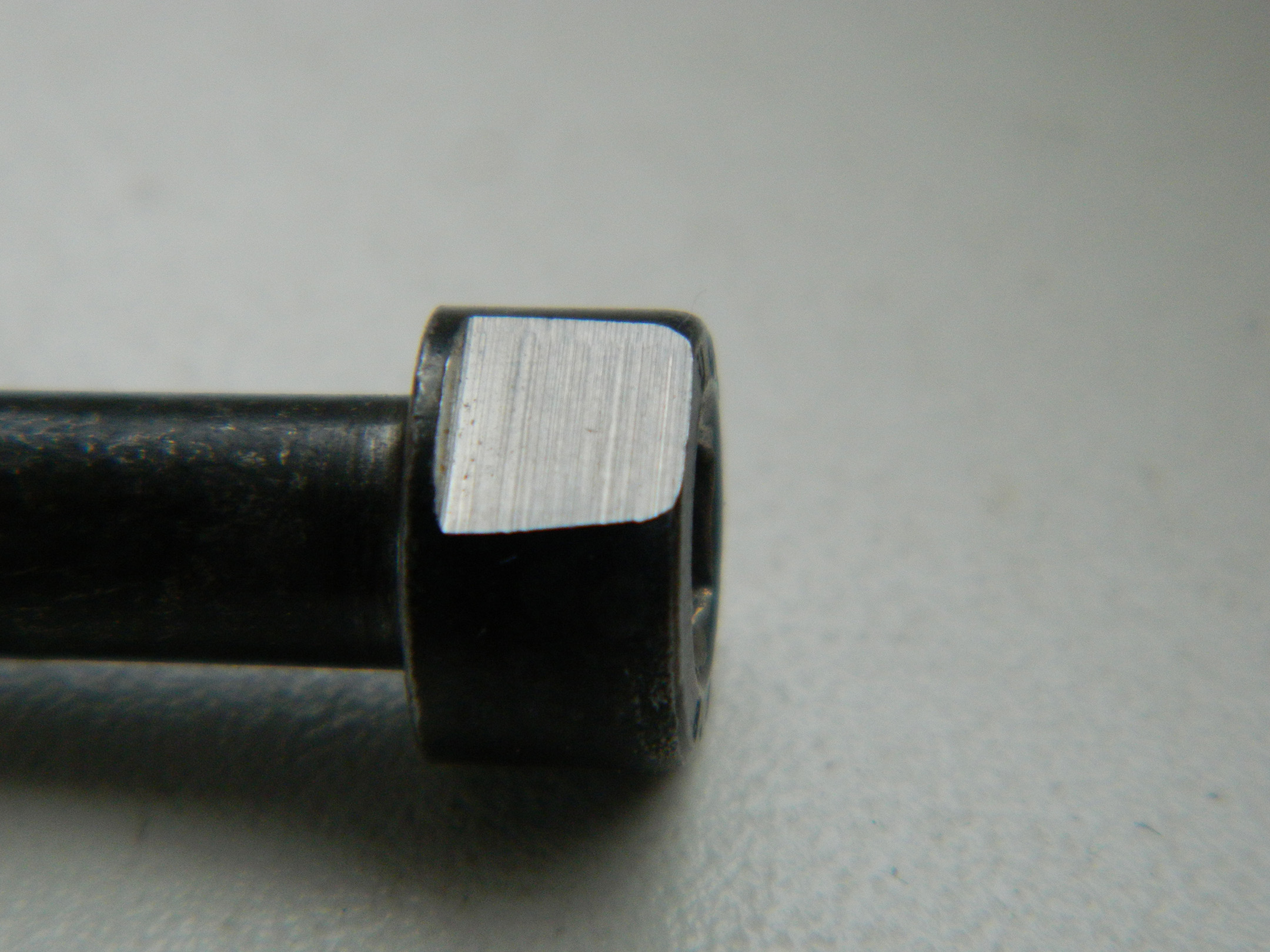

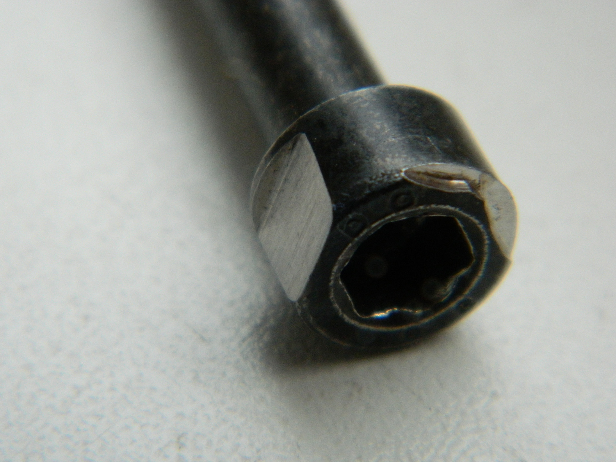

Брал винты в мир крепежа, на болту выбита маркировка GT 12.9 но что-то подсказывает что они какого-то подвальнокитайского производства, в чугуне резьба цела, на винте нитки обрезало.
Сообщения: 2893
Re: А4+ по металлу.
В Китае брал. Дорогая пересылка, но винты хорошие.
Только такими и пользуюсь.
DSCN5619.JPG (4099 просмотров) <a class='original' href='./download/file.php?id=109183&mode=view' target=_blank>Загрузить оригинал (700.05 КБ)</a>
DSCN5624.JPG (4099 просмотров) <a class='original' href='./download/file.php?id=109184&mode=view' target=_blank>Загрузить оригинал (5.76 МБ)</a>
Одному из них трижды "доставалось" фрезой.
DSCN4968-1.jpg (4096 просмотров) <a class='original' href='./download/file.php?id=109185&mode=view' target=_blank>Загрузить оригинал (676.23 КБ)</a>
DSCN4970-1.jpg (4096 просмотров) <a class='original' href='./download/file.php?id=109186&mode=view' target=_blank>Загрузить оригинал (633.33 КБ)</a>

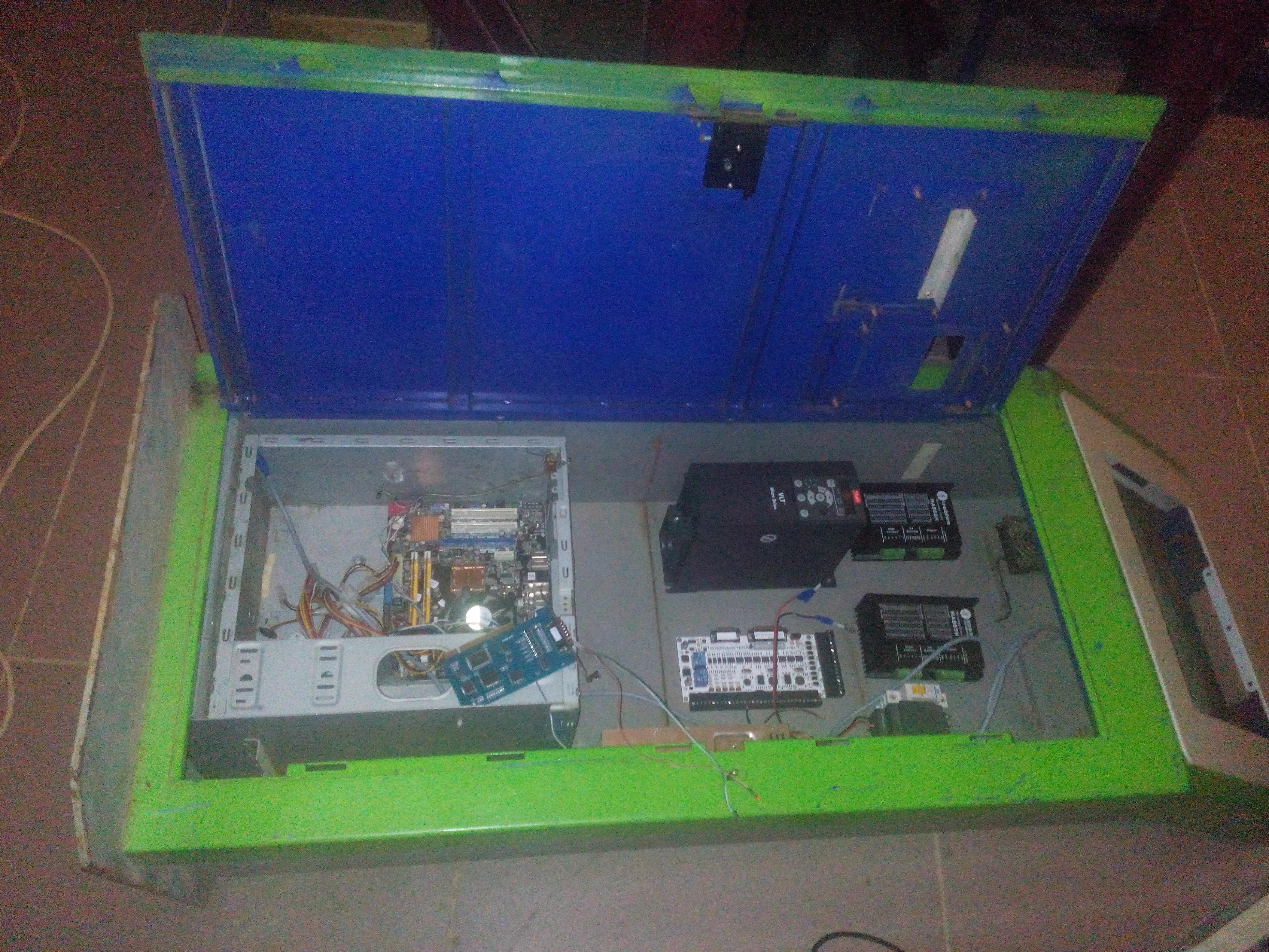

Собираю в терминале. Степмастер и НЦ студио, до установки Виндовс можно монтировать в матиринку?

А где ты терминал взял? или у вас там их списывают?
donvictorio
Сообщения: 2349
Репутация: 683
Настоящее имя: Виктор
Re: А4+ по металлу.
Сообщение donvictorio »
Raben писал(а):А где ты терминал взял? или у вас там их списывают?
а щас разве где-то проблема корпус терминала достать? их шо грязи, от 5тыщ на любой вкус.
