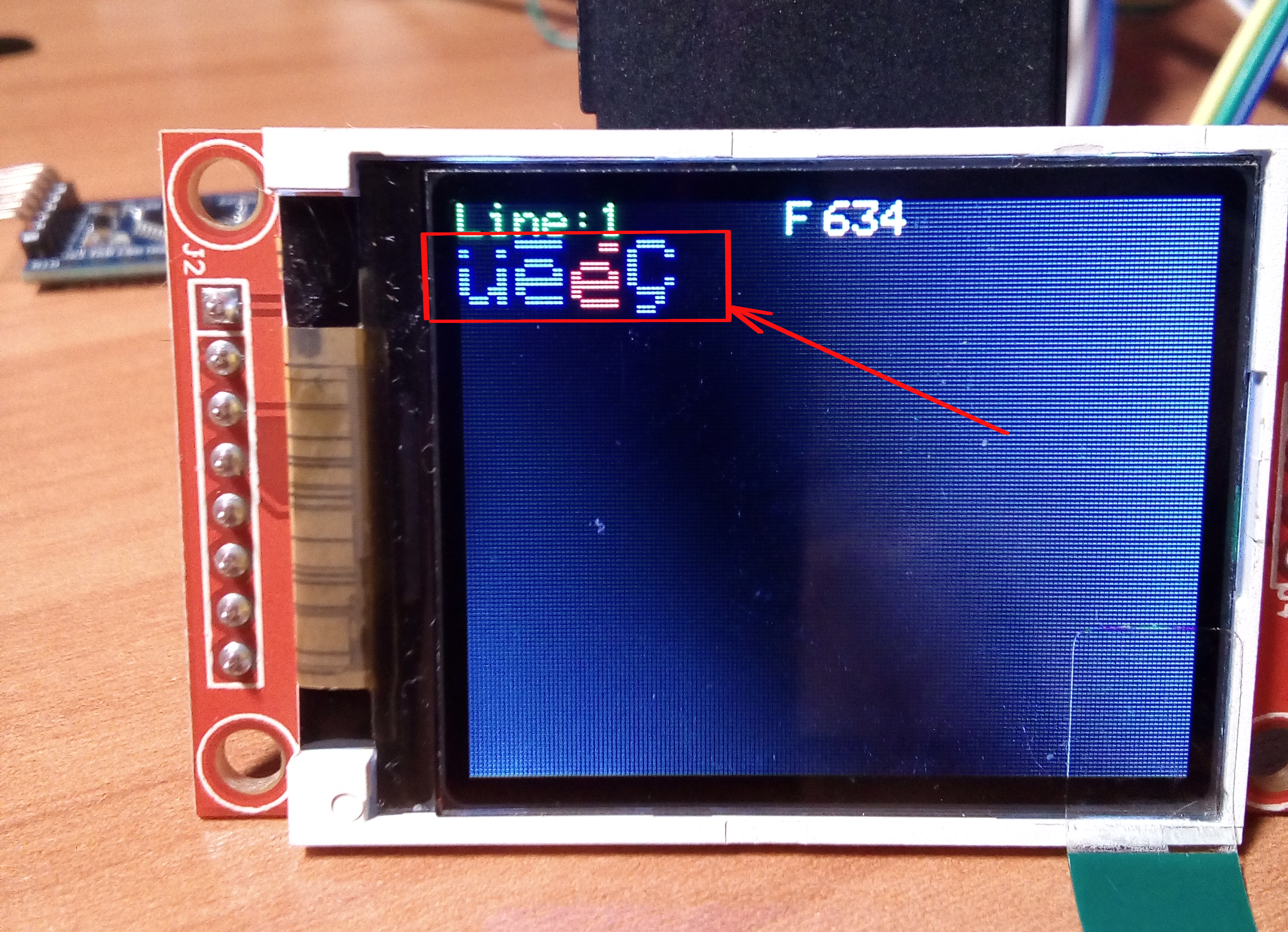

Уважаемый Tecnocat, повторил вашу разработку. Большое спасибо. Подскажите, как поправить символы псевдографики для корректного отображения. Скетч загружен arduino ide 1.8.1 в ОС linux.

eiro5 писал(а):Уважаемый Tecnocat, повторил вашу разработку. Большое спасибо. Подскажите, как поправить символы псевдографики для корректного отображения. Скетч загружен arduino ide 1.8.1 в ОС linux.
Попробуйте arduino 1.6.7
За графику отвечает набор шрифтов хранящийся в файле "glcdfont-cp1251_sp.c" - брать в архиве "clean\libraries\Adafruit_GFX_Library",
а лучше установить библиотеку целиком, там все настроено.
