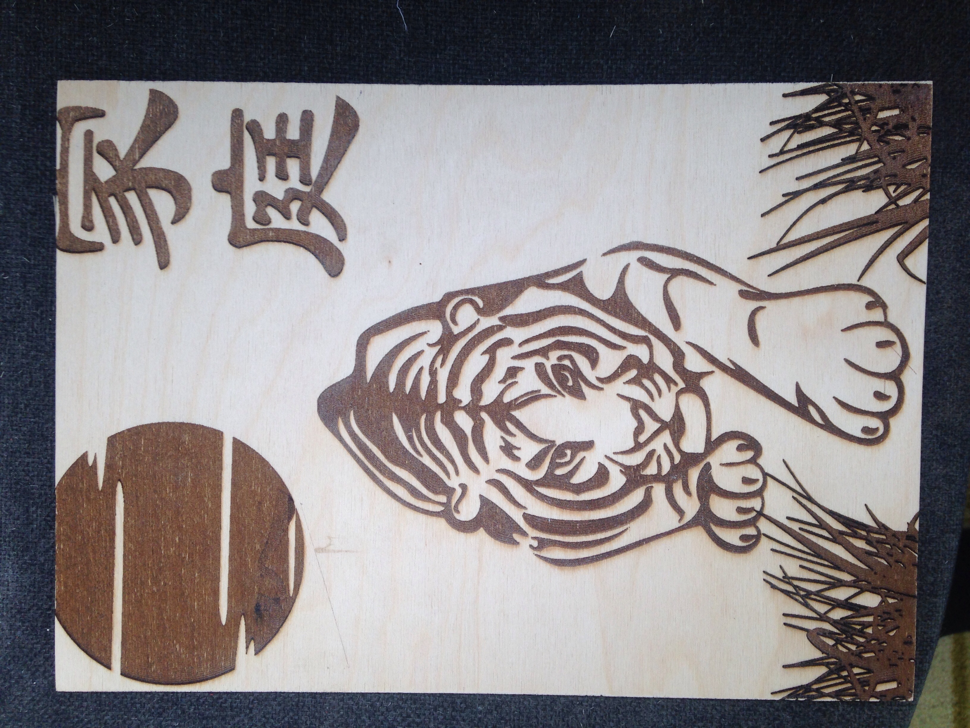

Aleks_00007
Сообщения: 38
Зарегистрирован: 08 сен 2016, 14:59
Re: Arduino GRBL Companion - Автономный контроллер для GRBL
Сообщение Aleks_00007 »
У меня лазер на отдельном блоке питания

Aleks_00007
Сообщения: 38
Я понял , если на флешке только одно УП то все чётко получается
