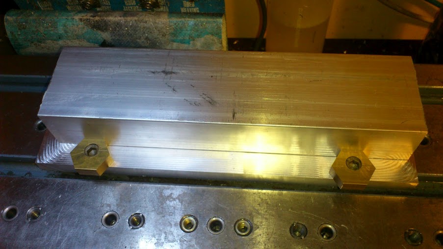

сегодня наконец-то начал проект по изготовлению адаптеров для kawasaki ER6 + четырехпоршневые тормоза от GSXR.
это fixture для закрепления заготовки.
https://www.youtube.com/watch?v=r8-6WeYBPUo
https://www.youtube.com/watch?v=oOeF7jSBK3I
также начинаю понимать на сколько круто иметь размеченый стол....
в оправке стоят пины и она всегда встает на свое место.
вот такая красота :)
DSC_0551.jpg (5619 просмотров) <a class='original' href='./download/file.php?id=7670&mode=view' target=_blank>Загрузить оригинал (156.39 КБ)</a>
а вот и зажимчики при деле
DSC_0552.jpg (5619 просмотров) <a class='original' href='./download/file.php?id=7671&mode=view' target=_blank>Загрузить оригинал (85.08 КБ)</a>
DSC_0553.jpg (5619 просмотров) <a class='original' href='./download/file.php?id=7672&mode=view' target=_blank>Загрузить оригинал (111.56 КБ)</a>

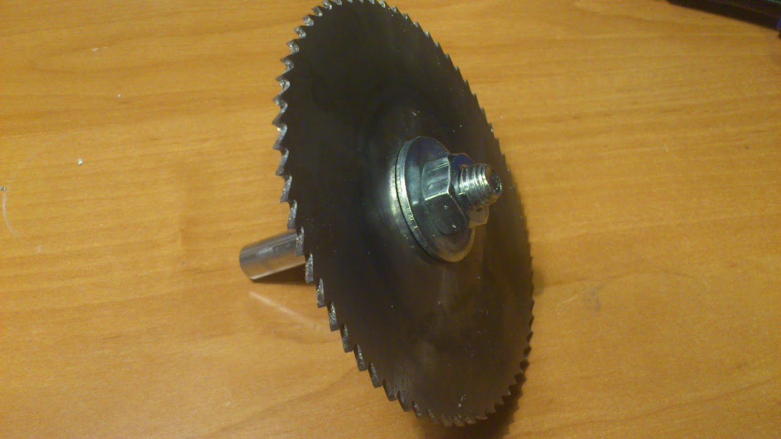

пила - вещь!
01.09.12 - 2.jpg (5543 просмотра) <a class='original' href='./download/file.php?id=7844&mode=view' target=_blank>Загрузить оригинал (118.58 КБ)</a>

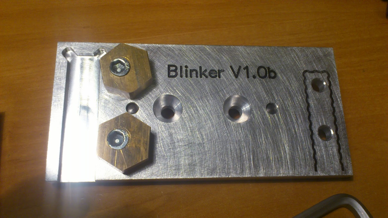

оправка. тренируюсь с гравированием :)
01.09.12 - 3.jpg (5543 просмотра) <a class='original' href='./download/file.php?id=7845&mode=view' target=_blank>Загрузить оригинал (257.5 КБ)</a>

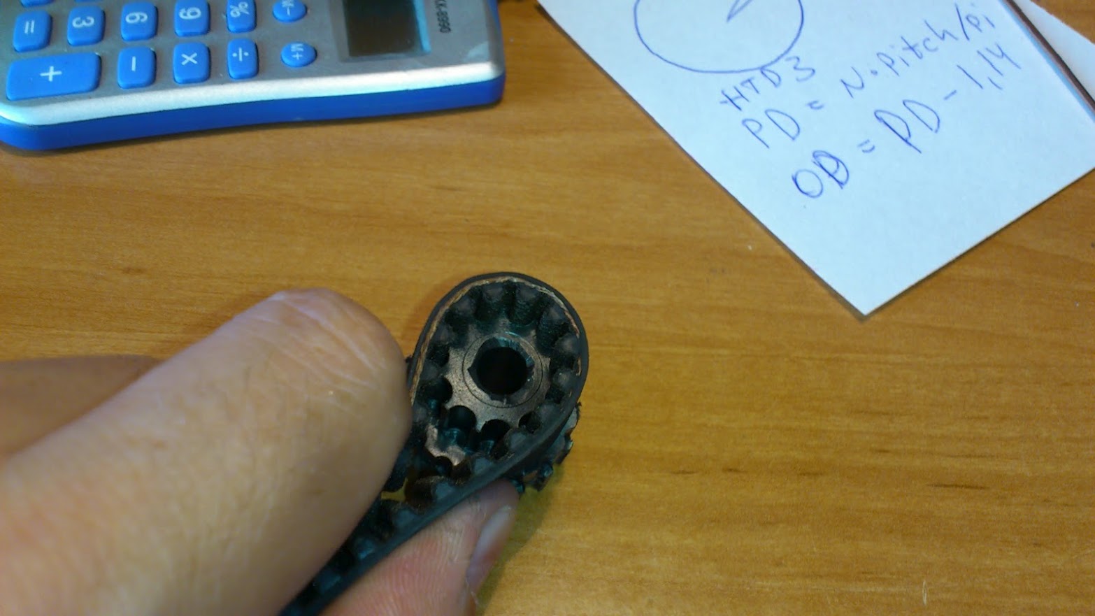

делал шкивы вчера - неудачно. сегодня вооружился новыми формулами. все полчится
DSC_0604.jpg (5543 просмотра) <a class='original' href='./download/file.php?id=7848&mode=view' target=_blank>Загрузить оригинал (142.54 КБ)</a>

А пила тебе такая зачем? Главное ее пальцами не трогай :hehehe:!

Nick писал(а):А пила тебе такая зачем?
на устал я ручной пило пиликать... а фрезой не рационально.
а этой вжик и готово. очень ровно и тп.
руки туда само собой лучше не совать. иногда тянет, но смотрю на палец и сразу назад :)

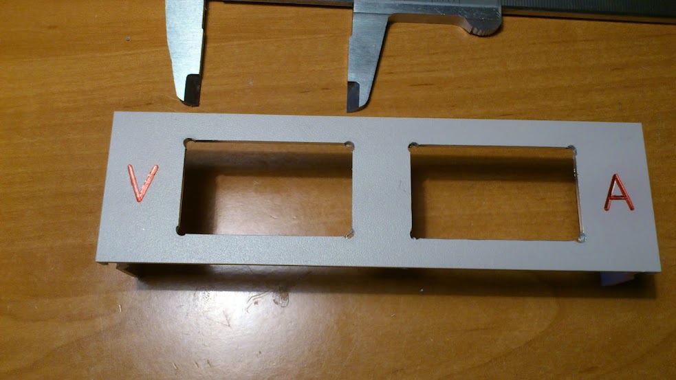

Тима
Сообщения: 3162
Репутация: 1089
Настоящее имя: Тимур
Откуда: КБР
Re: Мой китаес Bernardo KF25 Top
Сообщение Тима »
Алексс писал(а):морда на ящик с дровами
Меня все больше удивляет все это... Почему нельзя написать все на понятном русском языке? Неужели он так плох?
А потом еще удивляются "почему буржуи не пишут документацию на русском?"
Дорогу осилит идущий!

ээээ.... что ?

Надписи на панели...
