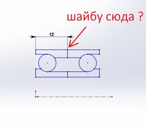

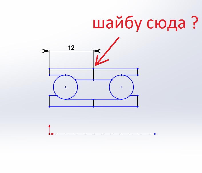

Эх да кто ж спорит. Только вот веры нет, что купив за 8600р. этот дуплекс -он не рассыпиться за год.
А если поставить не дуплекс то напрашивается шайба между подшипниками например так:

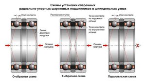

Карабас
Сообщения: 1764
Репутация: 690
Re: Ремонт китайских шпинделей
Сообщение Карабас »
подшипники.jpg (4988 просмотров) <a class='original' href='./download/file.php?id=107568&mode=view' target=_blank>Загрузить оригинал (40.8 КБ)</a>

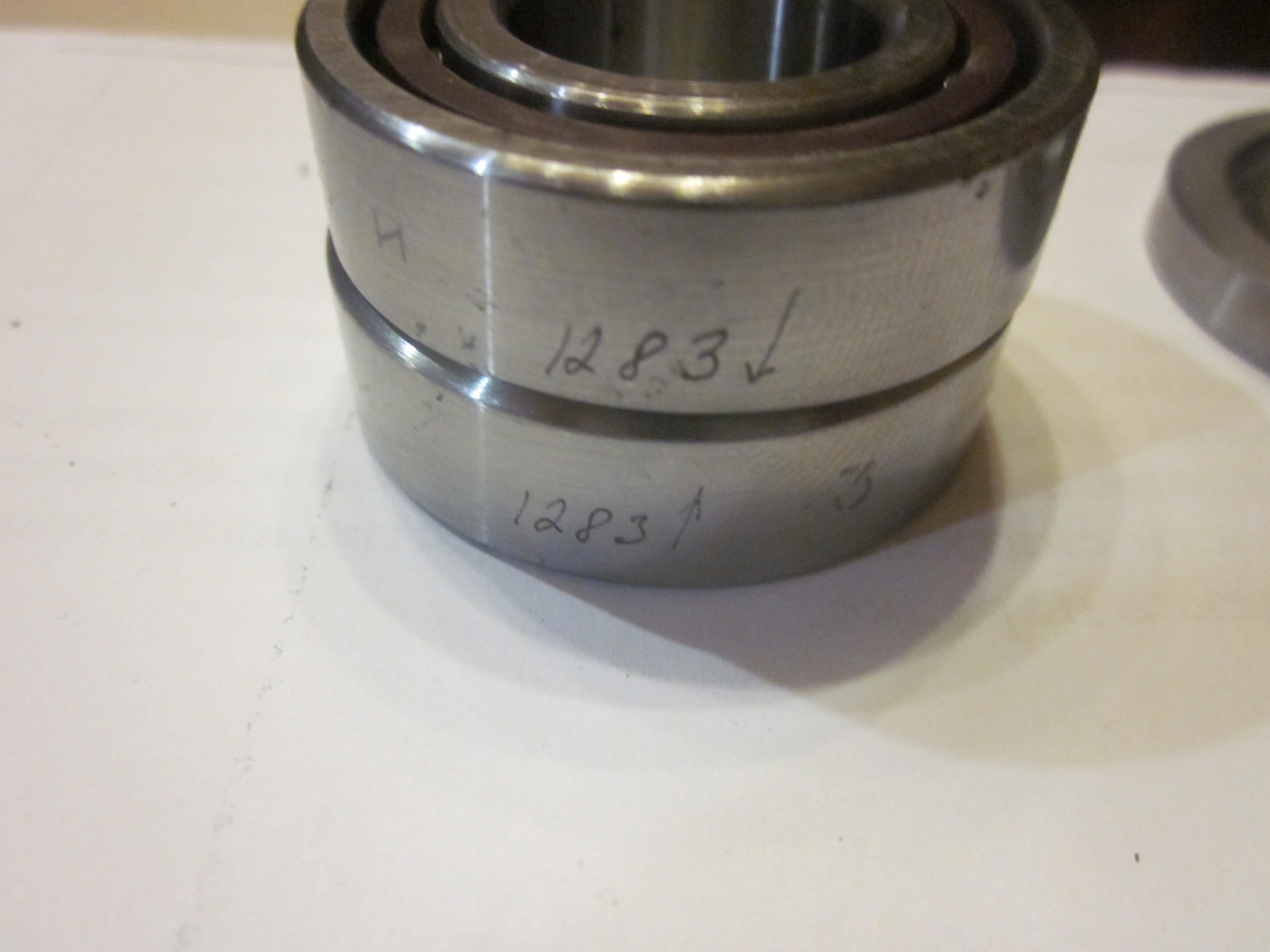

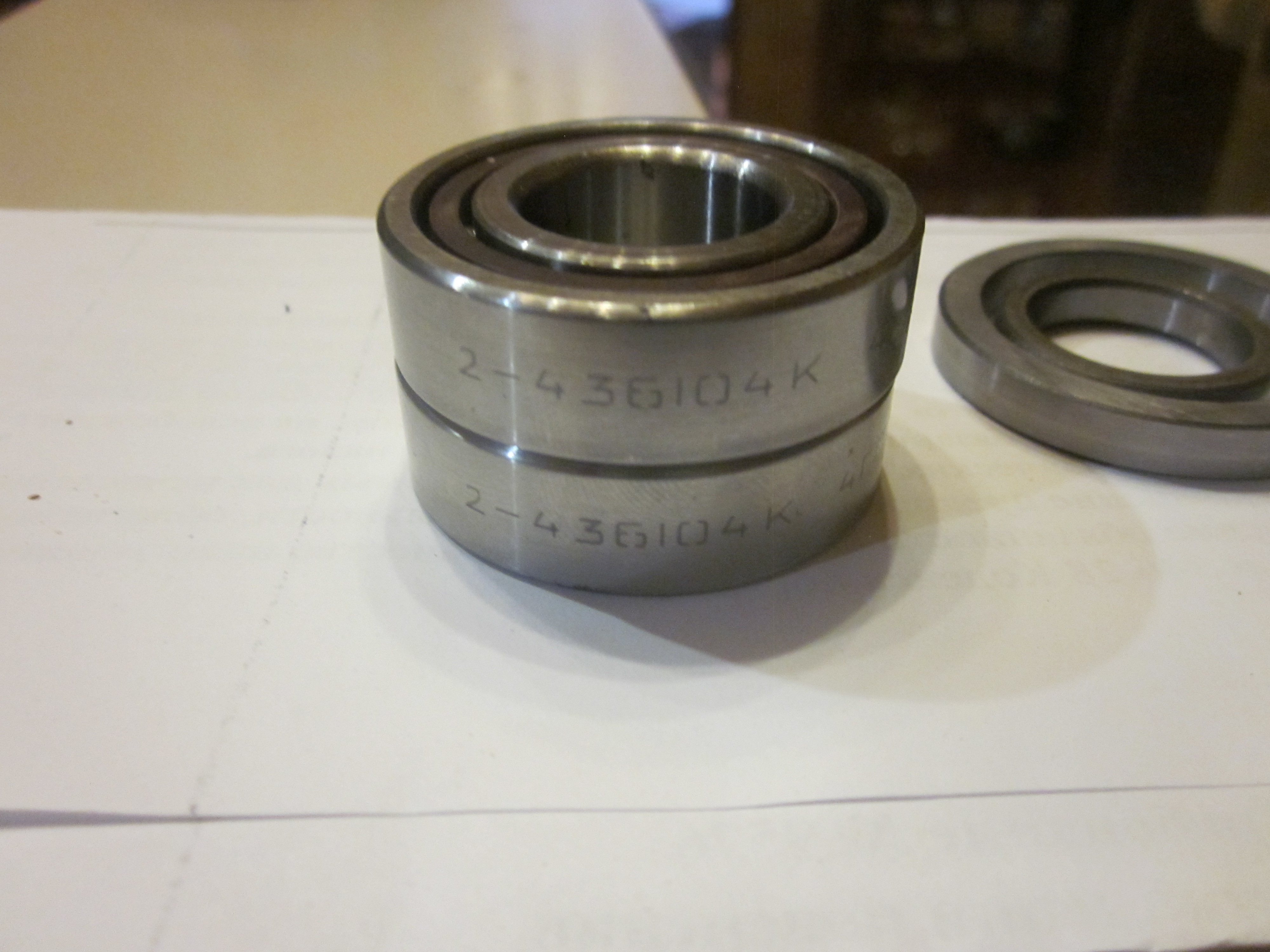

Здравствуйте, перечитал всю тему, ответа на свои вопросы не нашёл. Помогите пожалуйста советом.
У меня шпиндель точно такой же конструкции, только 1.5Квт. Лопнул сепаратор в 7004. Поскольку ценник на 7004 заоблачный для меня на данный момент, я нашёл Российскую замену по 200р. за шт. Вопрос вот какой: Взял пару "Притёртых". На них кроме номера подшипника, стоит цифра 1283 со стрелкой. На одном подшипнике вверх, на другом вниз. Не кто не в курсе, как ориентировать эти стрелки при установке? Или не обращать на стрелки внимания, а поставить как родные стояли? И ещё хотел спросить, у распорных колец, которые между подшипниками разная толщина, внутреннее чуть тоньше. Их стоит выравнивать, или это сделано специально, для создания натяга в подшипниках?
Ставить как лежат (если схема дуплекса соответствует конечнр...). В "нашей" маркировке в отличие от буржуйской стрелки указывают направление совмещения. Если развернуть по другому, то получаем уже не дуплекс, а два неподогнанных подшипника...
А кольца на сколько разные? Это может китайцы так дуплексировали подшипники...
Сообщение sidjagin »
N1X писал(а):Ставить как лежат (если схема дуплекса соответствует конечнр...). В "нашей" маркировке в отличие от буржуйской стрелки указывают направление совмещения. Если развернуть по другому, то получаем уже не дуплекс, а два неподогнанных подшипника...

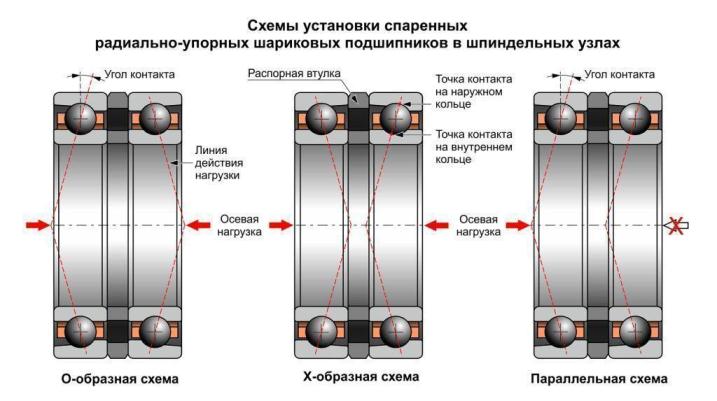

Спасибо за ответ! ) Микрометра нет, по штангелю около 0.1мм Вот только если ставить как Вы советуете, то получается параллельная схема по этому рисунку... Как то меня это напрягает))) http://www.cnc-club.ru/forum/download/f ... &mode=view

Вот и у меня с китая идет параллельная. Тоже смущает сильно. Вот только нет никаких распорных колец. Потому непонятно как разворачивать ...

Сообщение ukr-sasha »
Taganrog писал(а):А если поставить не дуплекс то напрашивается шайба между подшипниками например так:
Во первых, ставть оба кольца.
Во вторых, не все РУ подшипники можно дупликсировать. Разброс геометрических параметров не позволит это сделать. Будут вибрации и нагрев. Тем более на 18000.

ukr-sasha писал(а):Во первых, ставть оба кольца.
Проблема в том ,что там нет места для шайбы. Пока шпиндель разобран- нарисую в солиде его модельку в размер.

Стрелка на подшипниках должна быть направлена навстречу возникающему усилию,которое действует на внутреннюю обойму.

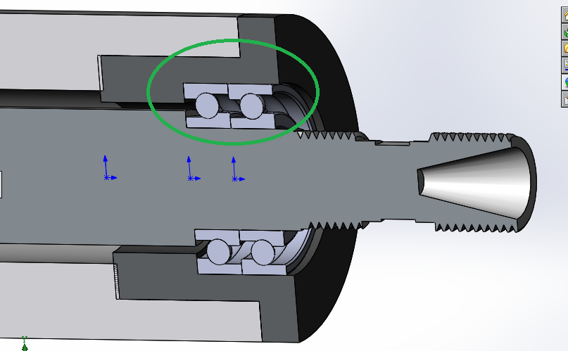

Сообщение Taganrog »
sidjagin писал(а): Если параллельная, то в какую сторону должен быть упор, в верх или вниз?
У меня с завода стояли вот так. Предполагался видимо радиально упорный сверху в обратном направлении.
Сообщение Карабас »
При таком расположении, стрелка должна смотреть в другую сторону.
Taganrog писал(а):Предполагался видимо радиально упорный сверху в обратном направлении.
Даже если и предполагался, то это как бы не совсем правильно. Потому как при работе ротор и статор могут нагреваться по разному и, соответственно, в такой системе будет сильно меняться натяг. Поэтому, по идее, все осевые усилия должны приниматься нижней группой подшипников, а верхний может гулять вверх-вниз, для чего и подпружинен.

Так посоветуйте как на Ваш взгляд правильно поставить подшипники. У меня два внизу, между ними распорные кольца, внутреннее кольцо меньшей толщины. Радиально упорные. Верхний радиально упорный с подпоркой пружинами. Пожалуйста!)))
Сергей Саныч писал(а):Поэтому, по идее, все осевые усилия должны приниматься нижней группой подшипников, а верхний может гулять вверх-вниз, для чего и подпружинен.
Согласен. Это логично. потому и попробую заменить на сдоенный не по параллельной а по X или O схеме. Только нет таких в городе у нас. обзвонил все магазины уже. буду заказывать.
Карабас писал(а):При таком расположении, стрелка должна смотреть в другую сторону.

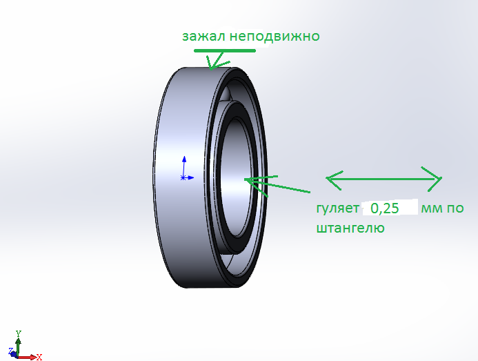

Стрелку я сфотографировал страницей выше. Когда снимал -замерял штангелем толщину верхней обоймы подшипников.
В моем случае они видимо имееют огромный износ. потому как в продольном направлении внутрянняя часть подшипника гуляет свободно на 0,25мм
