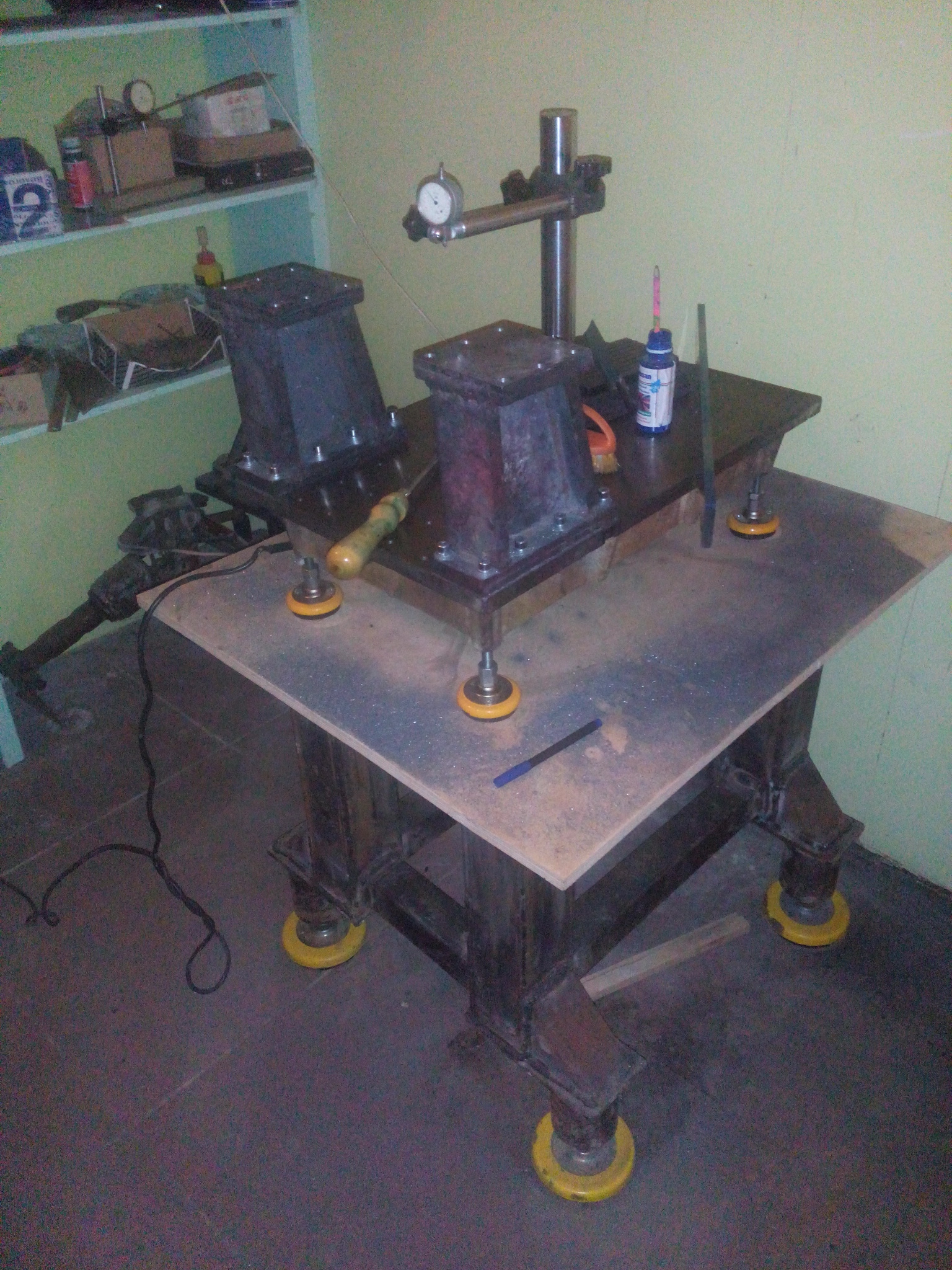

Процесс постройки идёт. Оказывается шабровка процесс сложный. Но если постараться действительно нужно добиться любых показателей геометрии. Добился пока что стоек в 0.02, этого вполне достаточно.
Хотел делать ровно четко без шабровки, собрать как LEGO. Но процесс провалили. Фрезеровшик фрезернул стойки, после поверхность не понравилось, и были прошлифованны. В процессе я не смог принять участие и проверить на месте.
Дня четыре назад приехали ко мне стойки. Как привезли, сверил показания, стойка одна была ниже на 0,7 мм. Ладно если ровно. Можно было пластиной выравнять. Но не так, кривой с наклоном. Я ему звоню, мамой клянется(мужик возрастом моего отца), говорит что сделал все как я заказывал, и твердит что все очень ровно было.
Процесс шабрения скажу что не слишком сложный, но утомительной долго и при желании можно добиться абсалютно любой точности поверхность.
