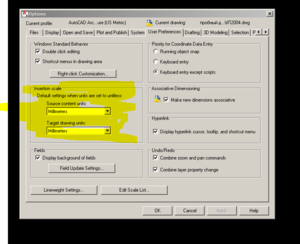

прошу помощи.
это мой первый опыт. нарисовал 3D обьект в автокаде, хочу его перенести в арткам чтобы сделать УП. но Арткам при экспорте мне показывает его в десятки раз больше, проверял размеры и единицы измерения но везде мм. уже не знаю что делать, файл прикладываю, мб кто сможет обьяснить что не так. пробовал разными форматами, STP,iges, sat, dwg, dxf. пробовал прогонять через компас, но компас модель не читает почему-то. выводит черный квадрат. рисовать компасом говорят легче, но я автокад постигал несколько месяцев. к компасу не готов (

CeBuK
Сообщения: 50
Зарегистрирован: 04 мар 2017, 15:08
Настоящее имя: Святослав
Re: помогите перенести из Автокад в Арткам
Сообщение CeBuK »
вот собственной настройки, и все равно в арткам отправляются дюймы

Ershoff
Сообщения: 635
Репутация: 241
Откуда: Киев. Украина
Сообщение Ershoff »
хм странно. Вроде всё ок.
Там ещё где-то должна быть вкладка масштаб - она тоже может влиять.

CeBuK
Сообщения: 50
Сообщение CeBuK »
этот встал замечательно. И в чем прикол?
Ershoff
Сообщения: 635
Репутация: 241
Сообщение Ershoff »
я создал новый файл из темплейта acad.dwt
по дефолту там стоят тоже настройки в инчах.
я поменял на миллиметры, сохранил и когда спросило масштабировать "пейпер спейс и обжект" ( сорри просто калька с английского мне так проще я не знаю как оно звучит в русской версии)
После этого вставил твой файл как блок.
всё.
но кажется я сложно сделал, надо было после замены инчей на мм в твоём файле, тоже все "Rescall" сделать я не сделал и поэтому сразу не вышло.
Ща ещё потыкаю самому интересно :)
