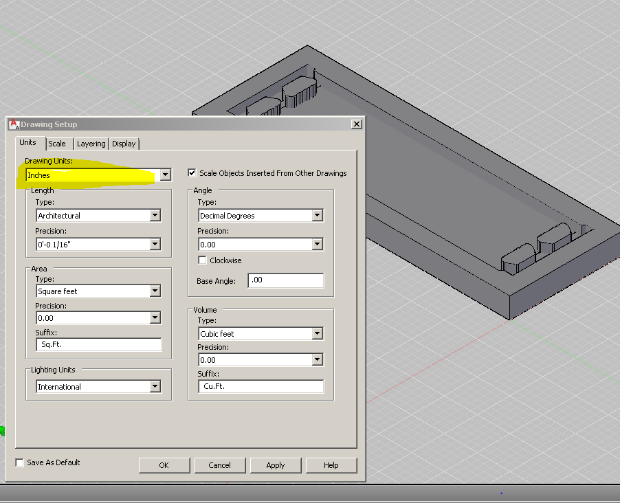

прошу помощи.
это мой первый опыт. нарисовал 3D обьект в автокаде, хочу его перенести в арткам чтобы сделать УП. но Арткам при экспорте мне показывает его в десятки раз больше, проверял размеры и единицы измерения но везде мм. уже не знаю что делать, файл прикладываю, мб кто сможет обьяснить что не так. пробовал разными форматами, STP,iges, sat, dwg, dxf. пробовал прогонять через компас, но компас модель не читает почему-то. выводит черный квадрат. рисовать компасом говорят легче, но я автокад постигал несколько месяцев. к компасу не готов (

Арткам прекрасно понимает автокадовские .dwg файлы.
Если Арткам импортирует масштаб больше или меньше, смотри настройки Автокада.
В общем случае если чертить в акаде в масштабе 1:1 ( 1 единица автокада = 1 мм) то проблем при импорте возникать нее должно.
Дай файл .dwg в версии не старше 2004 гляну.

тут беда ИМХО
Снимок.PNG (21768 просмотров) <a class='original' href='./download/file.php?id=106750&sid=00cfc2cd2b086d5bd8621c23a4ad9a41&mode=view' target=_blank>Загрузить оригинал (77.81 КБ)</a>
Пробуй импортировать
пробный для УП2004_new.rar
(181.58 КБ) 581 скачивание
пысы: размеры детали, я так понимаю, 220х605х40 мм ?

да размеры эти, я нарисовал в дюймах?
файл который ты прислал выдает тоже самое. мне не проблемма перерисовать, вот только у меня в настройках стоят мм.
Ershoff
Сообщения: 635
Репутация: 241
Откуда: Киев. Украина
Re: помогите перенести из Автокад в Арткам
Сообщение Ershoff »
Ничего перерисовывать ненужно.
я поменял инчи на миллиметры - пробуй импортировать файл что я приложил
У меня на домашнем компе Арткама нет - попробовать не могу.
пысы совсем забыл, ещё здесь может быть собака закопана
Снимок1.PNG (21758 просмотров) <a class='original' href='./download/file.php?id=106776&sid=00cfc2cd2b086d5bd8621c23a4ad9a41&mode=view' target=_blank>Загрузить оригинал (36.87 КБ)</a>

буду пробовать, сейчас создал новый чертеж с обычным параллелепипедом в размер, везде ставил (мм) и опять та же хрень. я мало в этом понимаю, буду разбираться. спс тебе за помощь. твой файл сразу попробовал, все тоже самое

вот собственной настройки, и все равно в арткам отправляются дюймы

хм странно. Вроде всё ок.
Там ещё где-то должна быть вкладка масштаб - она тоже может влиять.

этот встал замечательно. И в чем прикол?
Ershoff
Сообщения: 635
Репутация: 241
Сообщение Ershoff »
я создал новый файл из темплейта acad.dwt
по дефолту там стоят тоже настройки в инчах.
я поменял на миллиметры, сохранил и когда спросило масштабировать "пейпер спейс и обжект" ( сорри просто калька с английского мне так проще я не знаю как оно звучит в русской версии)
После этого вставил твой файл как блок.
всё.
но кажется я сложно сделал, надо было после замены инчей на мм в твоём файле, тоже все "Rescall" сделать я не сделал и поэтому сразу не вышло.

я тоже сделал примерно тоже самое и тоже получилось
