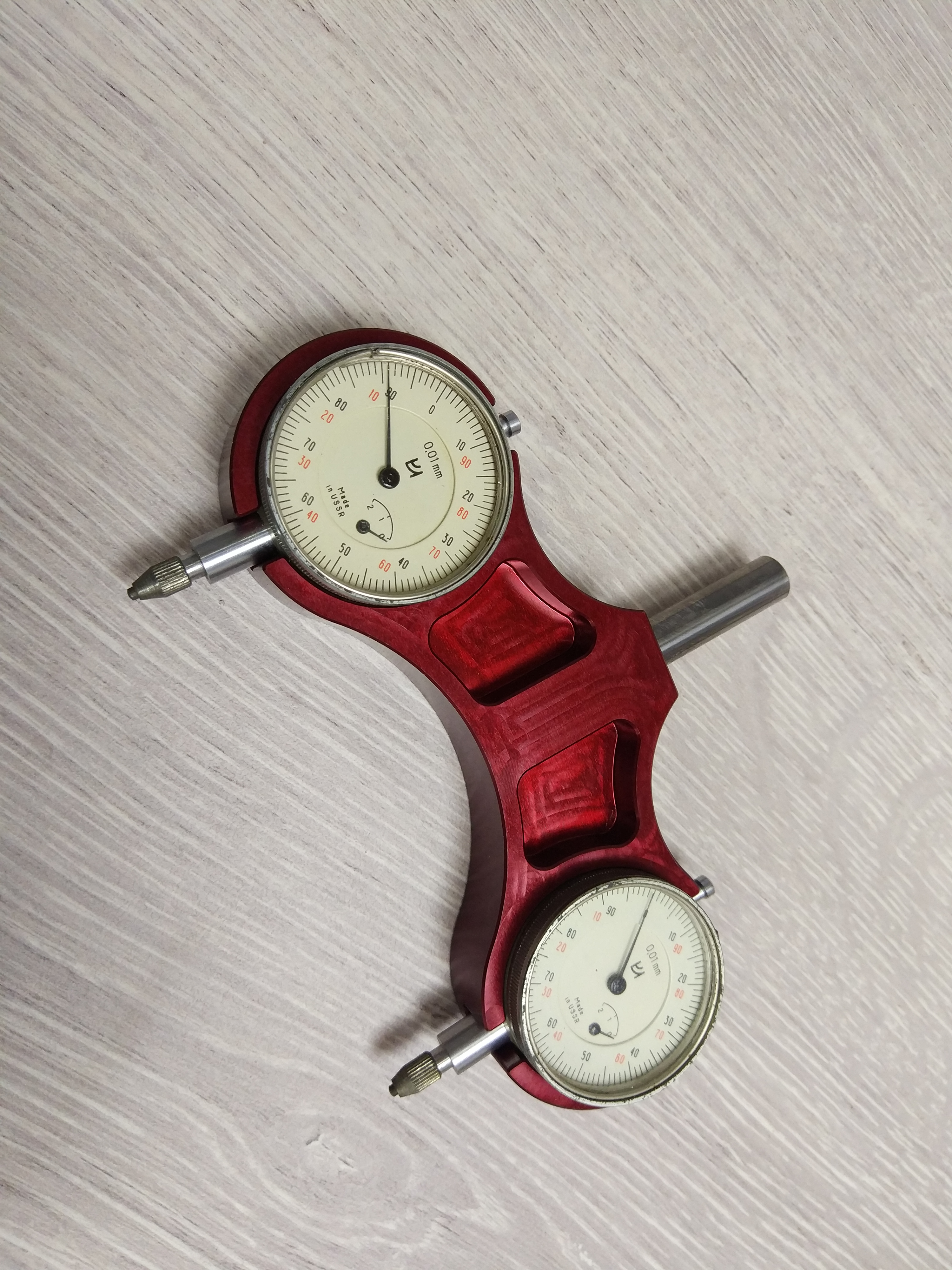

Еще один шпинделемер запилил.

frezeryga писал(а):Еще один шпинделемер запилил.
Анодировал?
Сообщения: 2893
Re: мои небольшие изделия
Надо было полирнуть перед анодом. А то как красным стержнем крашеный смотрится.
Ну поздняк теперь.
john1987887
Сообщения: 3063
Репутация: 1802
Сообщение john1987887 »
frezeryga писал(а):Ну поздняк теперь.
Да ладно. Сунь в слабый электролит автомобильный, анод слезет, а поверхность останется нетронутой.
Да ну нафег она мне сейчас работающая нужна.
Nonstopich
Сообщения: 959
Репутация: 284
Сообщение Nonstopich »
Макс, а как так получилось, что ты анодирование без дробестрйки сделал?
В другой конторе что ли?
Просто так захотел чтобы сравнить с ней и без нее. Дробеструйка канеш красиво но блин в резьбах куча этой дроби замучался выдувать возможно в будущем откажусь от дробеструйки.
