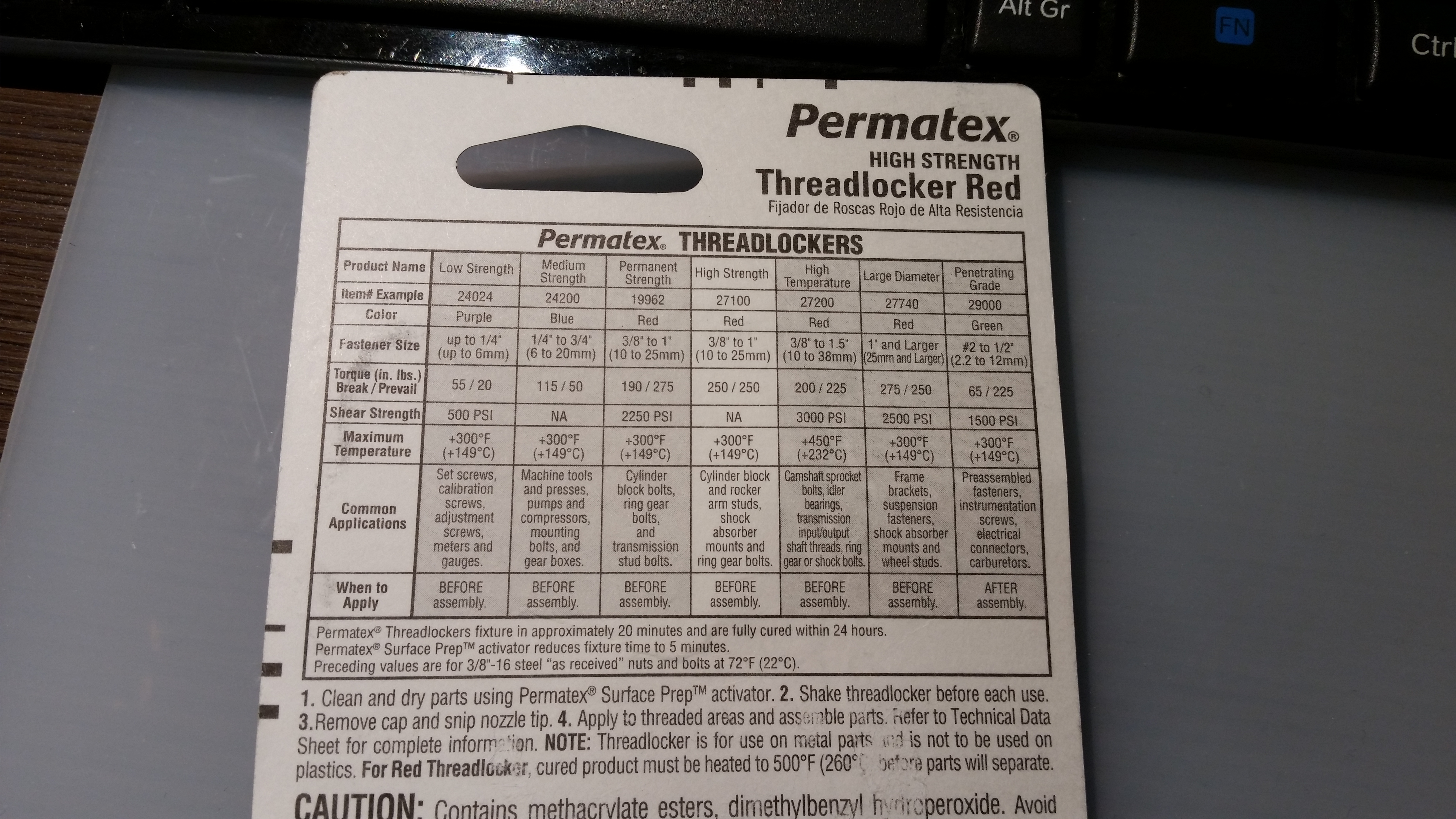

Нашел неплохой и дешевый, относительно loctite, жидкий анаэробный фиксатор резьбы.
Фирма американская с историей, так что верить можно.
Permatex. Бывает красный (сильная фиксация для неразборных соединений), синий (средняя для разборных) и тд.
Рабочая температура до 149 градусов. Сохнет полностью так же в течении 24 часов.
Температура разъединения 260 градусов.
