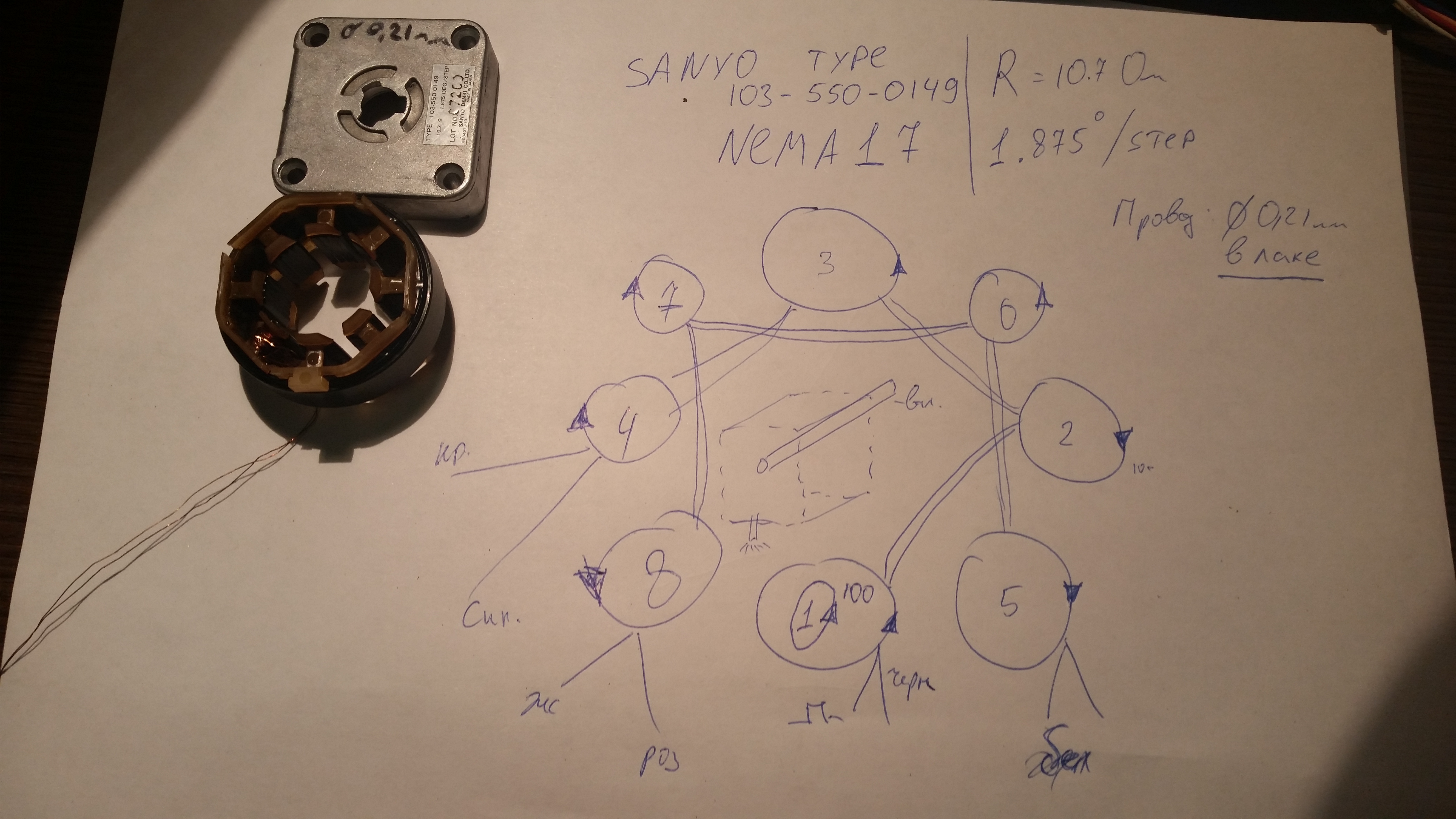

От нечего делать разобрал погорельца Nema17 6-ти выводной.
Будет провод - перемотаю.
Кому интересно, вот так выглядят кишки и схема намотки (последовательность в обратном порядке - проставлял цифры когда разматывал).
Намотка выполнена проводом диаметром в лаке 0.21мм, соответственно без лака где-то 0.2мм.
На каждую катушку 100 витков двойного провода.

Сообщения: 2477
Re: Нужна помощь по проекту фрезера по дереву.
Можно перемотать на 4-х проводной. Перематывал ради интереса, работает. Только так и не понял как правильно витки считать.

nevkon писал(а): Можно перемотать на 4-х проводной. Перематывал ради интереса, работает. Только так и не понял как правильно витки считать.
Ну я так и планирую сделать.
Не понимаю что ты подразумеваешь под подсчетом? Сделал оборот - это раз, сделал еще - это два.
Мой Ютуб канал.
Сообщения: 2477
Когда мотать начнешь будет сразу понятно. Одна катушка будет заходить петлей, там по идее проблем в счете нету, а вот другая заходит по V траектории, надо это считать за виток или с полной петли начинать счет?

nevkon писал(а):надо это считать за виток или с полной петли начинать счет?
надо быть проще =)
из 100 витков - эти пол витка это 0.5%. У тебя на толщине и гулянии проволоки в пазу больше дадут погрешность :)
