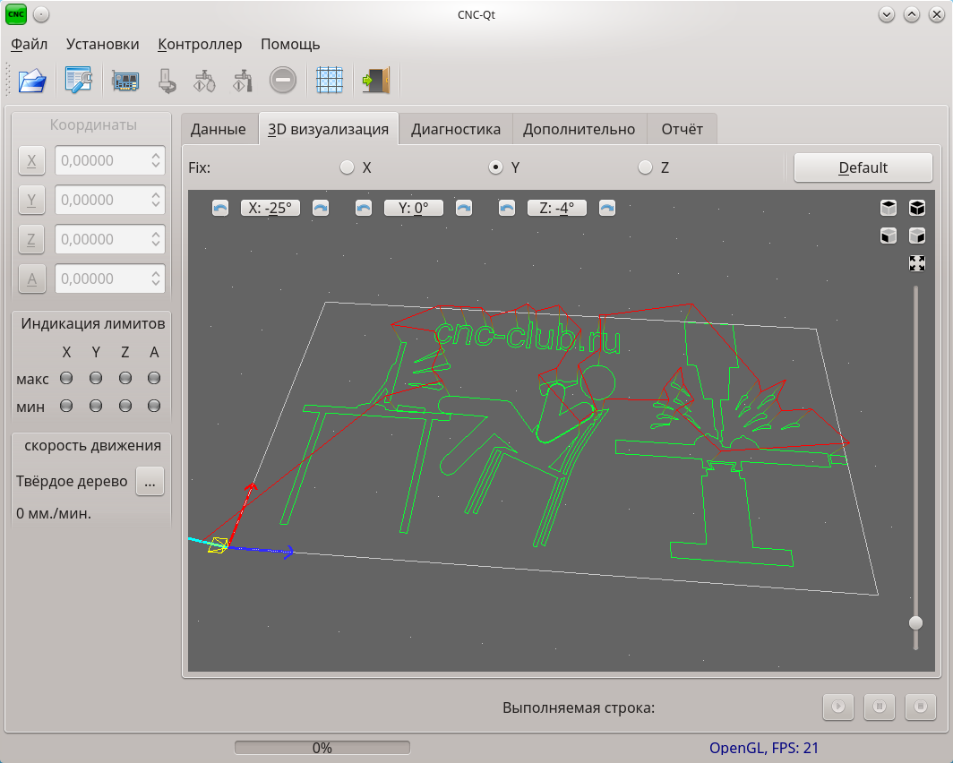

Всем привет!
В программу на Qt добавил алгоритм оптимизации хода G0 в готовом файле g-code, сортируются участки обработки. Сейчас тестирую, вечером проактуализирую исходники.
Для сравнения две картинки.
Кусок алгоритма с описанием забрал здесь, https://hackaday.io/project/4955-g-code-optimization
Исходников всего проекта там, к сожалению, нет, только бинарники. Поэтому пришлось немного допиливать.
Оптимизацию можно отключать в установках.

selenur писал(а):Круто!!! получилось! :-)
Там ещё надо добавить максимальную глубину поиска оптимального пути, т.к. рекурсия. Ну и этот алгоритм можно было бы добавить в gcodetools.

Вкратце, весь код разбит на куски, изобр. на рисунке, затем проводится оптимизация между точками A-B...
То есть точки начала и конца обработки материала не изменяются вообще.

Karbofos
Сообщения: 121
Зарегистрирован: 11 июн 2015, 10:40
Репутация: 85
Настоящее имя: Эдя Калиновский
Откуда: Ганновер
Re: Управление контроллером MK1 и MK2 (planet-cnc)
Сообщение Karbofos »
Да, можно и так, не заморачиваясь с рекурсиями. Интересно было бы даже сравнить результаты. :freak:

Пару ошибок исправил, новая версия с муравьиной сортировкой пути.
Для интересующихся:
g0Points - вектор отрезков с информацией о начале-конце текстовых строк, о начале-конце данных декодированного GCode
в установках Settings::optimizeRapidWays включение-выключение сортировки
подготовка матрицы расстояний между "городами" поизводится в Reader::calculateAntPath()
сам поиск минимального пути в рекурсии Reader::antColonyOptimization()
окончательная сортировка текстовых кусков и декодированного GCode происходит в GCodeParser::sortGCode()
исходники здесь : https://github.com/eduard-x/cnc-qt/
файл CMakeLists.txt не отшлифован под винды, OS-X, или даже OS/2, только под дистры линукса. Если есть желание, присылайте патчи для сборки на этих системах ;)
