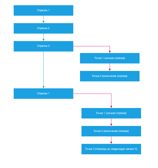

LINES
   POINTS
		[SKIP_FIRST_POINT]
		"G1 X"[X'#0.##'] "Y"[Y'#0.##'] "S"[bright]
т.к. структура массива данных выглядит следующим образом:
2017-02-16_083851.jpg (3111 просмотров) <a class='original' href='./download/file.php?id=103416&mode=view' target=_blank>Загрузить оригинал (48.51 КБ)</a>

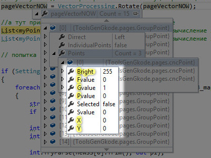

У самой точки есть ряд параметров, которые доступны при генерации G-кода:
2017-02-16_084031.jpg (3111 просмотров) <a class='original' href='./download/file.php?id=103417&mode=view' target=_blank>Загрузить оригинал (58.63 КБ)</a>
