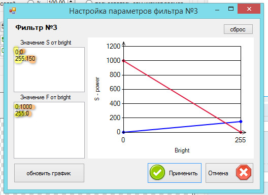

На графике данные состоят из последовательности цифр разделенных "точка с запятой":
2017-02-16_084239.jpg (2855 просмотров) <a class='original' href='./download/file.php?id=103418&mode=view' target=_blank>Загрузить оригинал (58.98 КБ)</a>
Левое число это значение яркости которое может иметь значение от 0 до 255, но можно в качестве начального значения использовать не ноль а например 10, тогда если значение яркости будет например 5, то программа будет использовать ближайшую точку, т.е. 10.
Второе число для S,F может иметь любое значение, ограничений в принципе нет.
