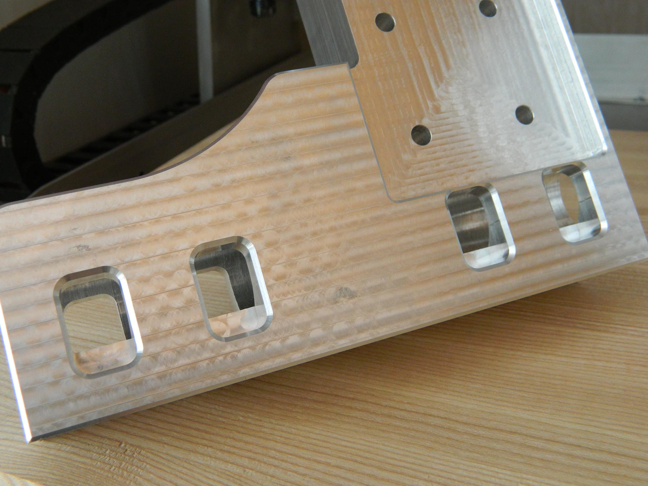

Сообщения: 3023
Re: Бюджетный станок 1100*680 по алюминию
Вставлю свои "5 копеек".
Думаю, что на такого класса станках СОЖ - это лишнее. На "сухую" тоже не плохо выходит.
Для себя определился с режимами обработки: Обороты 15000 об/мин, подача 1800 мм/мин, Врезание 200 мм/мин. Чистовая подача 500-800 мм/мин. Съем по 0,5 мм. Д16Т отлично режется. При съеме плакированного слоя раз в минуту можно пшикнуть из пулевиризатора (у жены отобрал) смесь хоз. мыла + керосин + вода. При таких режимах заготовка не греется и налипания на 3Х заходнюю фрезу нет.
Вот собственно и примеры. Если бы не висячие валы и не выставленный шпиндель, то думаю не плохо. И ни какой грязи!
DSCN5312-1.jpg (2849 просмотров) <a class='original' href='./download/file.php?id=104221&mode=view' target=_blank>Загрузить оригинал (357.13 КБ)</a>
DSCN5315-1.jpg (2849 просмотров) <a class='original' href='./download/file.php?id=104222&mode=view' target=_blank>Загрузить оригинал (525.52 КБ)</a>
DSCN5488-1.jpg (2849 просмотров) <a class='original' href='./download/file.php?id=104223&mode=view' target=_blank>Загрузить оригинал (257.44 КБ)</a>
DSCN5491-1.jpg (2849 просмотров) <a class='original' href='./download/file.php?id=104224&mode=view' target=_blank>Загрузить оригинал (281.76 КБ)</a>
DSCN5509.JPG (2849 просмотров) <a class='original' href='./download/file.php?id=104225&mode=view' target=_blank>Загрузить оригинал (185.03 КБ)</a>
DSCN5511.JPG (2849 просмотров) <a class='original' href='./download/file.php?id=104226&mode=view' target=_blank>Загрузить оригинал (520.45 КБ)</a>
DSCN5529.JPG (2849 просмотров) <a class='original' href='./download/file.php?id=104227&mode=view' target=_blank>Загрузить оригинал (194.72 КБ)</a>
P.S. фреза тайвань.

Сообщения: 3023
Попробуй подачу увеличить, а съем уменьшить и о СОЖ забудешь. Не для такого класса станков, тем более не приспособленных под нее.
