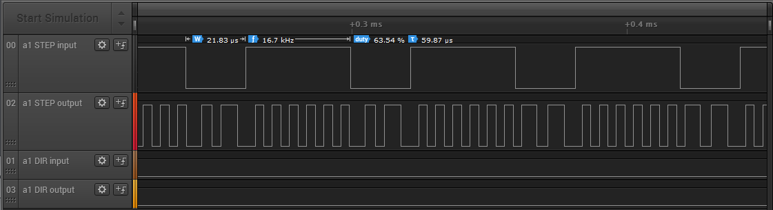

Прибыл логический анализатор. Смотрю, что получается.
Методом научного тыка выяснил, что на текущем коде, больше 200 КГц на выходе не выдавить.
Т.е. задача минимум выполнена. Ну а если больше, надо будет копать глубже в аппаратные таймеры и DMA..
постоянная подача 17 КГц (3400 просмотров) <a class='original' href='./download/file.php?id=104032&mode=view' target=_blank>Загрузить оригинал (25.94 КБ)</a>
постоянная подача 17 КГц (3400 просмотров) <a class='original' href='./download/file.php?id=104033&mode=view' target=_blank>Загрузить оригинал (25.63 КБ)</a>
