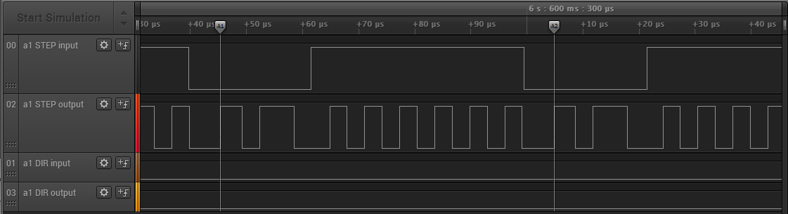

Сообщения: 7490
Re: Умножитель STEP/DIR на STM32 F1/F4
А где тут на картине потеря или перебор? Скважность и периоды отлично скачут и на ПК с LinuxCNC, которым я пользуюсь, и на бюджетных контроллерах. Поэтому скважность с периодами желательно выравнивать. Но вот, чтобы реально что-то потерять, нужно заведомо отключить заземление от всех моторов, заюзать USB кабель безо всяких экранов или хотя бы неправильно подобрать и настроить хард/софт под Mach3/LCNC.
Завтра разберусь с новым (для меня) осцилом и чуть позже дам похожие осциллограммы
Сообщения: 11731
MX_Master писал(а):А где тут на картине потеря или перебор?
Да, тут, действительно, сколько импульсов на входе - столько и на выходе.
А пробелы - это временные паузы в генерации без потери импульсов.
