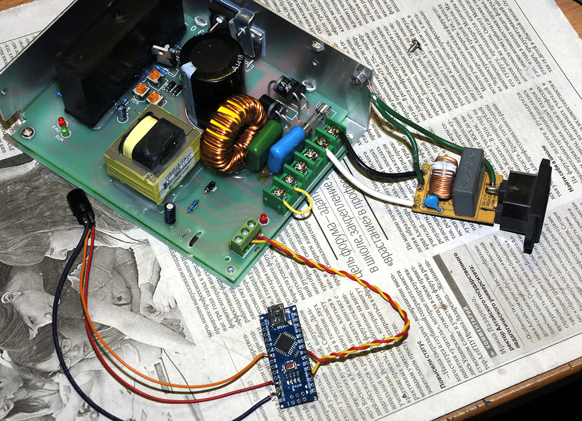

C этими кетайскими шимилками обнаружилась проблема побольше чем гальваническая развязка контроля.
Оно гадит помехами очень сильно и мешает работать устройствам вокруг.
Затыкаются USB устройства и самое главное не идет сигнал на контроллер и программа затыкается.
Измерения показали здоровые импульсы частотой около 20кГц и длительностью 5мкс.
Они наводятся во всех проводах в округе.
Придется както это дело глушить.
Буду пробовать ставить на выход дроссель и здоровый пленочный кандюк.
Ну и само собой сетевой фильтр.
Дроссель групповой стабилизации из БП компа попробовать хочу.

Ну в общем выпотрошил БП от компа и поставил в эту кетайскую хреновину дроссель групповой стабилизации вместо родного мелкого дросселька на стержне,
За ним пару пленочников ну и сетевой фильтр тоже применил.
Пока вроде все работает и УСБ не затыкается.
Может победу праздновать рано надо погонять подольше.
Ну а не получится - есть железный транс на 110 вольт. В крайнем случае применю его и проверенный ШИМ регулятор который помех не дает.

Вас не затруднит показать что куда и вместо чего устанавливали?

Дазапросто. Моя не жадный :)
_DSC7647.JPG (5530 просмотров) <a class='original' href='./download/file.php?id=103377&mode=view' target=_blank>Загрузить оригинал (438.65 КБ)</a>
Сообщения: 2477
Re: Выбор китайского DC шпинделя 300W?
Правильно я понимаю что управляется ШИМ микроконтроллера? С развязкой с компьютером нет проблем?
И так и не понял для чего замыкаются два контакта (те что желтым проводочком)?

К компутеру эта штука и не подключается.
Та маленькая платка с мегой подключается к контроллеру станка. Она управляется напряжением постоянным (как переменным резистором).

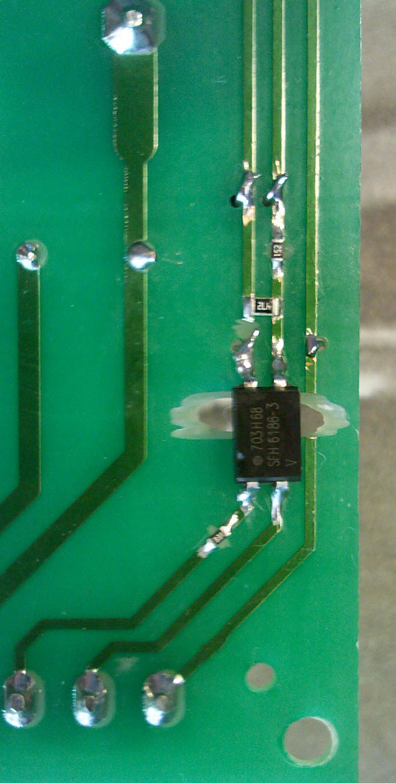

С нее идет ШИМ на опторазвязку. Она в самом БП. Т.е контроллер и компутер (если подключен к контроллеру) гальванически развязаны с этим БП.
Ну а фильтры чтоб наводки не давать на все вокруг.
Замыкашка это у кетайцев типо он/офф. Обесточивает часть схемы внутри. Гальванической развязки там нет так что пользовать сию выключалку не советую.

Оптопара висит где пропилено в плате? А перемычка рядом замыкает крайние проводники?

Фото оптопары на плате выше выкладывал.
