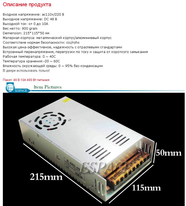

Имею 500W шпиндель и имел точно такой же блок питания с регулятором на 110В. Имел, потому что сгорела черная коробочка при экспериментах, чему я несказочно был рад. Рад потому, что нет никакой гальв.развязки и можно вообще забыть о работе при использовании USB контроллера - гадит так, что мама не горюй - 95% включений наглухо засаживают вход USB компа. Разобрать и отремонтировать не сломав черную коробочку сложно - была залита герметиком и маркировка всех микросхем затерта. Выход из положения прост - взял два блока питания на 48В, внутренним регулятором поднял выход до 55В, включил последовательно две штуки, чтоб было 110В, а регулировку организовал на блочке 555 как на фото, только выходные полевики и диоды заменил на более высоковольтные. Все работает на ура и USB не садит.
DC 48V_10A.jpg (5586 просмотров) <a class='original' href='./download/file.php?id=103192&mode=view' target=_blank>Загрузить оригинал (76.34 КБ)</a>
PWM 0-60V.jpg (5586 просмотров) <a class='original' href='./download/file.php?id=103193&mode=view' target=_blank>Загрузить оригинал (72.34 КБ)</a>
