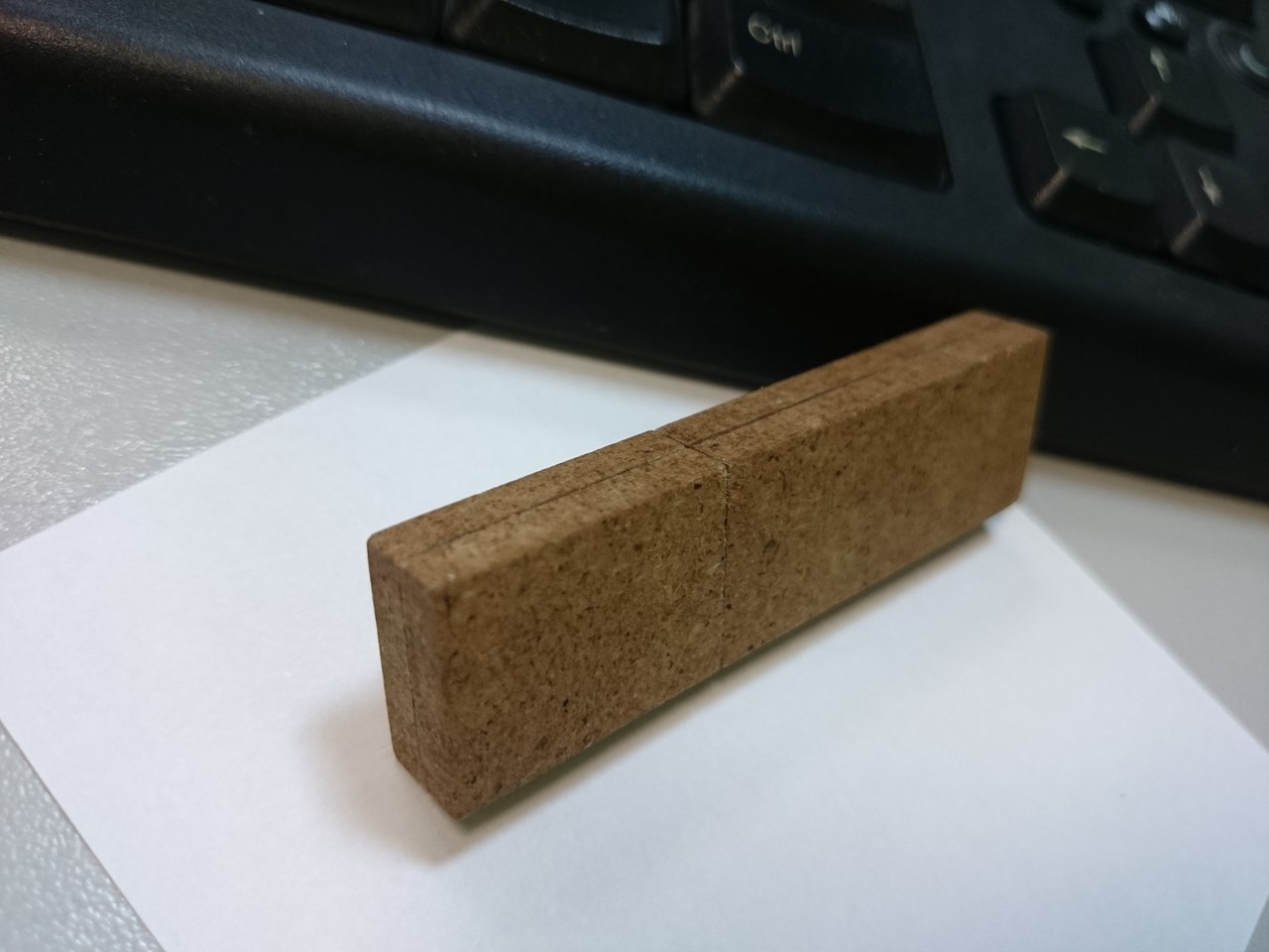

Осваиваем допуски/припуски при обработке.
