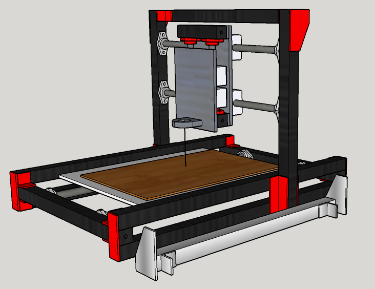

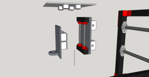

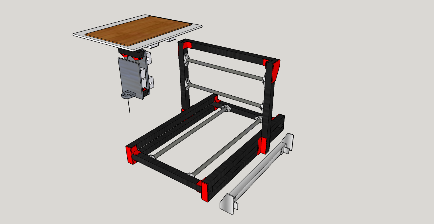

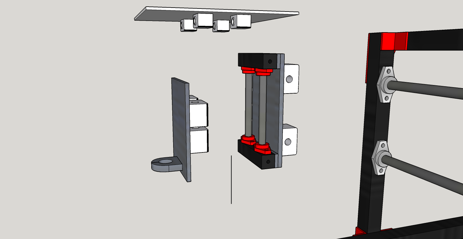

Черчения у меня на кафедре не было. Пришлось самостоятельно осваивать:
v2.png (8915 просмотров) <a class='original' href='./download/file.php?id=55207&mode=view' target=_blank>Загрузить оригинал (122.75 КБ)</a>
v2_out.png (8915 просмотров) <a class='original' href='./download/file.php?id=55208&mode=view' target=_blank>Загрузить оригинал (199.63 КБ)</a>
v2_Z_out.png (8915 просмотров) <a class='original' href='./download/file.php?id=55209&mode=view' target=_blank>Загрузить оригинал (141.8 КБ)</a>
Чего хотелось бы от сообщества:
  • Дать дельный совет по установке в эту конструкцию винтовой пары (шпилька М-8 + бронзовые гайки). Интересует вопрос крепления подшипников, которые будут держать шпильку.
  • Указать на явные ошибки.

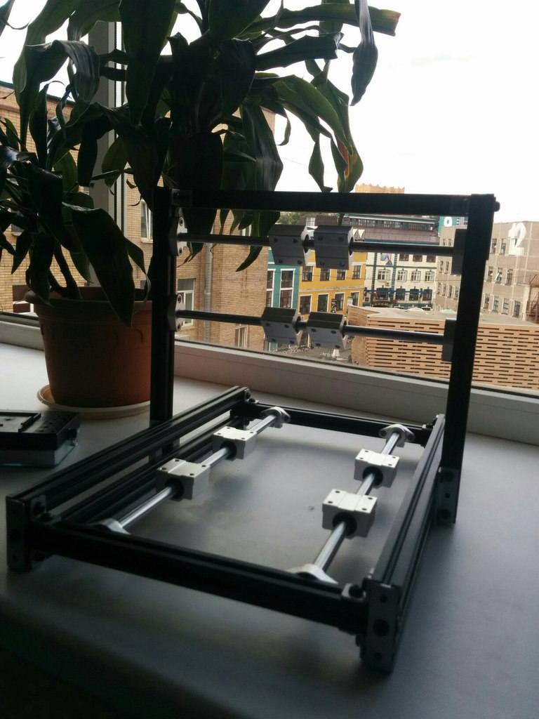

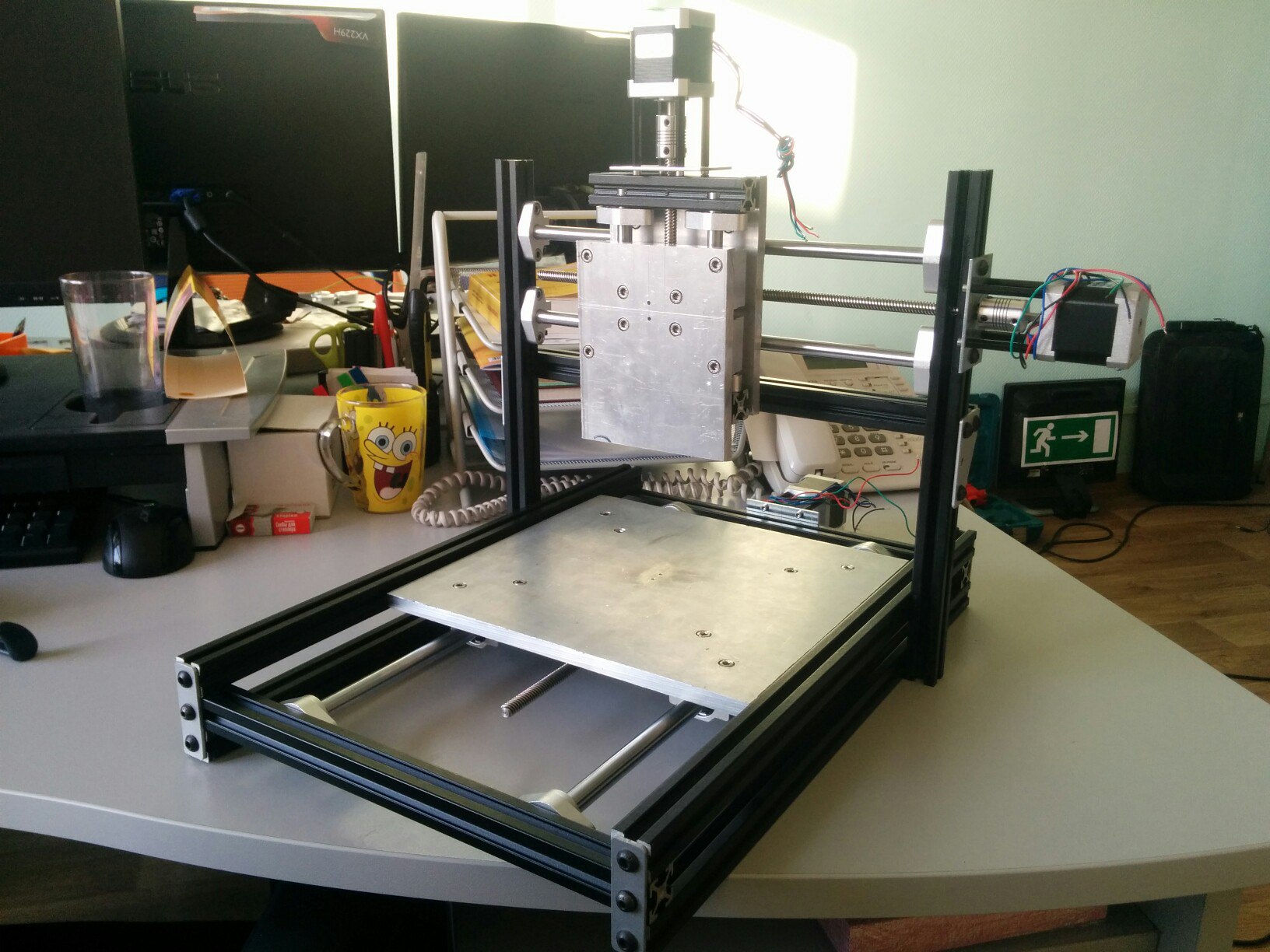

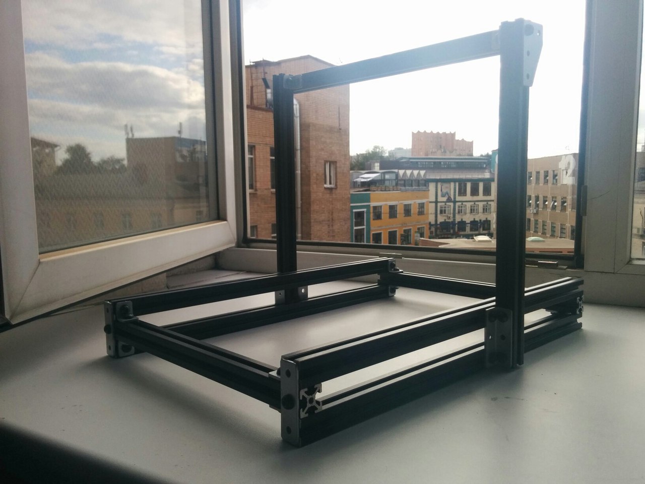

Собрал раму. Всё не так уж и плохо, я ожидал худшего.
gPPoz8RmyP0.jpg (8697 просмотров) <a class='original' href='./download/file.php?id=55598&mode=view' target=_blank>Загрузить оригинал (153.63 КБ)</a>
Раму сворачивает в параллелограмм в плоскости XoY.
Планирую крепить раму на столешницу.
Сообщения: 34042
Re: Мини ЧПУ 260х180х100 своими руками
Nonstopich писал(а):Раму сворачивает в параллелограмм в плоскости XoY.
Потому как укосин нет ;)

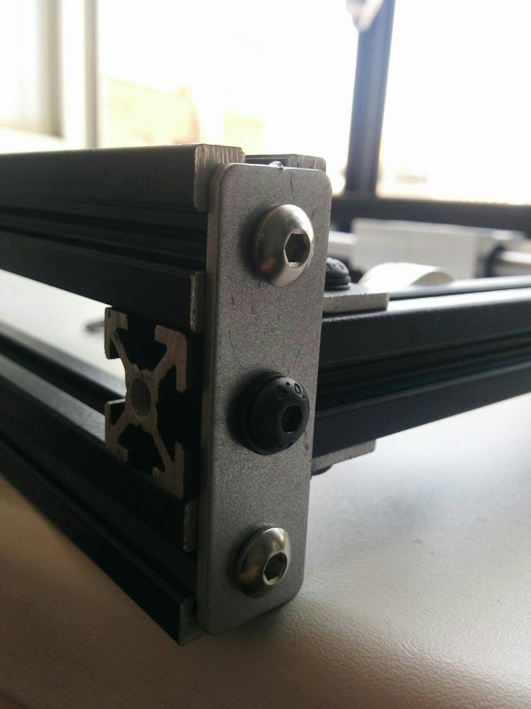

Пришёл к выводу, что проще будет сделать сквозные отверстия в вершинах прямоугольника рамы и прикрепить через них раму к столешнице. (Посмотрим, может быть, сделаю)
На фото видны, серые пластины закреплённые одним болтом. Эти торцевые крепления решили вопрос "скручивания" (метчиком выполнил резьбу м5 вдоль оси рейки ал. профиля и стянул конструкцию тремя болтами)

Поразительно у автора то, что с черчением как он пишет не очень, поэтому давайте сразу в тридэ напупырим.
Как микроскопом гвозди забивать. Возьмите Компас, отрисуйте все нормально, ИМХО. В трех проекциях.
Если вам не надо обрабатывать металл, нафига такая безумная конструкция, сделайте станок из фанеры, будет дешевле, не менее жестко, если сделать грамотно.
А точность, в любом случае определится винтами и направляющими.

AVK74 писал(а):... в тридэ ...
Я отчертил всё на бумаге в трёх проекциях с размерами без всяких программ, дабы освоиться в черчении хоть как-то.
В Sketchup переносил с бумаги.

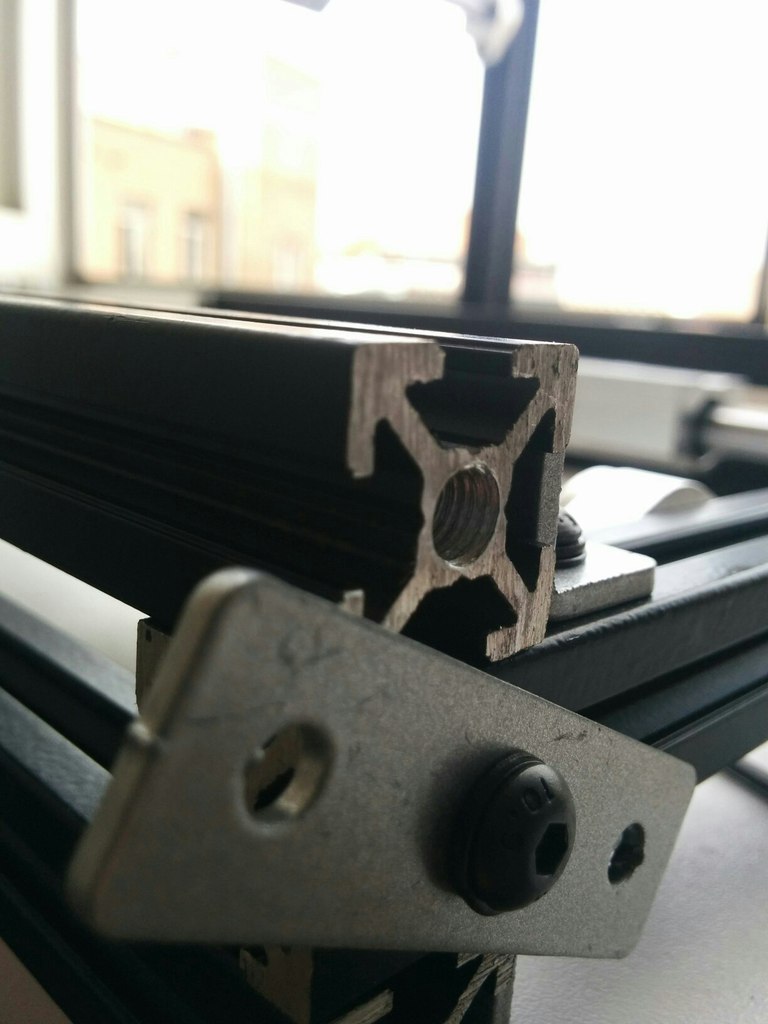

Собрал ещё одну ось.
FXnm75R6b9s.jpg (8438 просмотров) <a class='original' href='./download/file.php?id=56751&mode=view' target=_blank>Загрузить оригинал (131.16 КБ)</a>

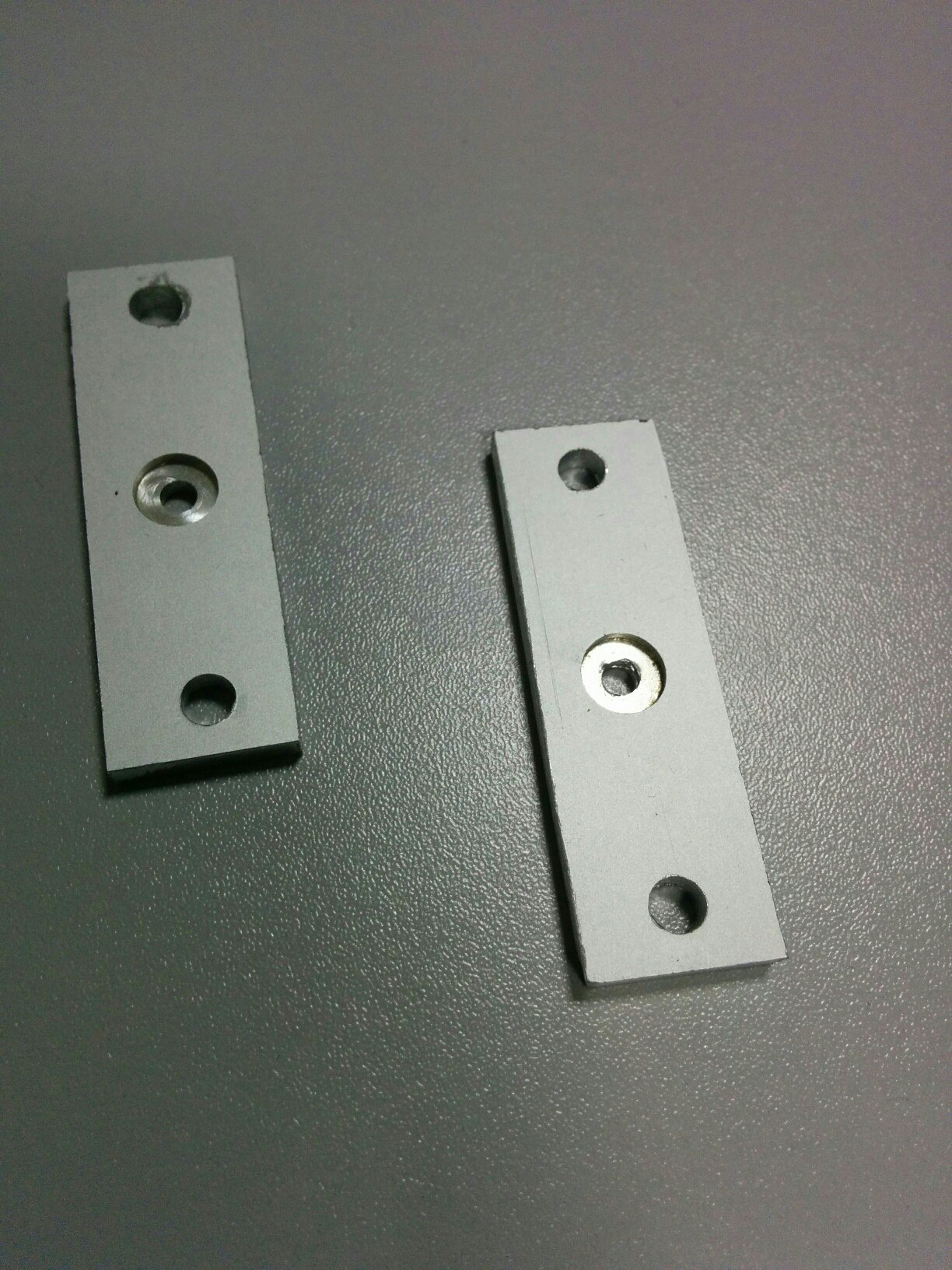

Нарезал резьбу в торцевых соединениях.
A8HqEfBA04o.jpg (8438 просмотров) <a class='original' href='./download/file.php?id=56752&mode=view' target=_blank>Загрузить оригинал (82.53 КБ)</a>
И посадил всё на болты М6.
MCqnz2CVzK0.jpg (8438 просмотров) <a class='original' href='./download/file.php?id=56753&mode=view' target=_blank>Загрузить оригинал (87.79 КБ)</a>
Важно отметить, что конструкционный профиль 20х20 собирается на Т-гайках и Т-болтах размером М5.
В торец же, резьба предусмотрена М6.

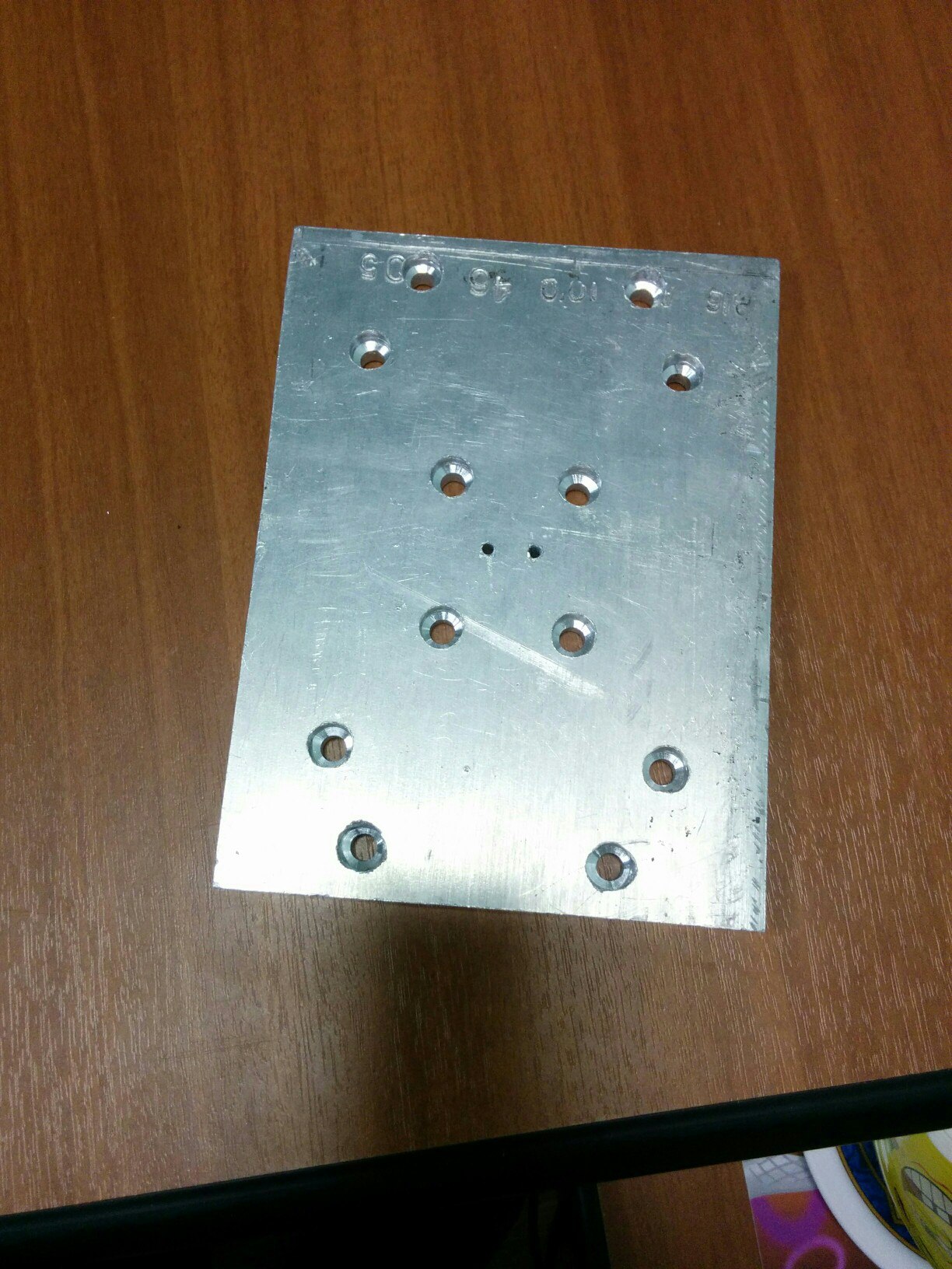

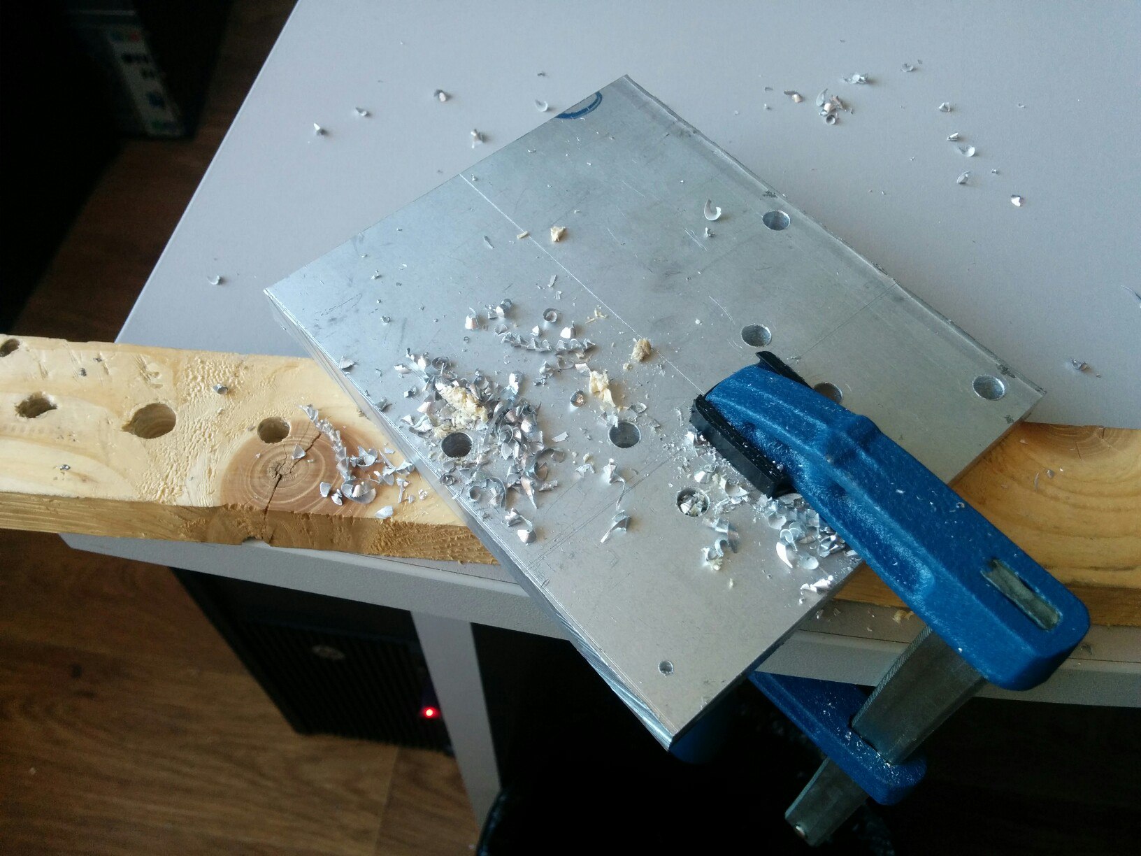

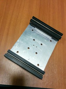

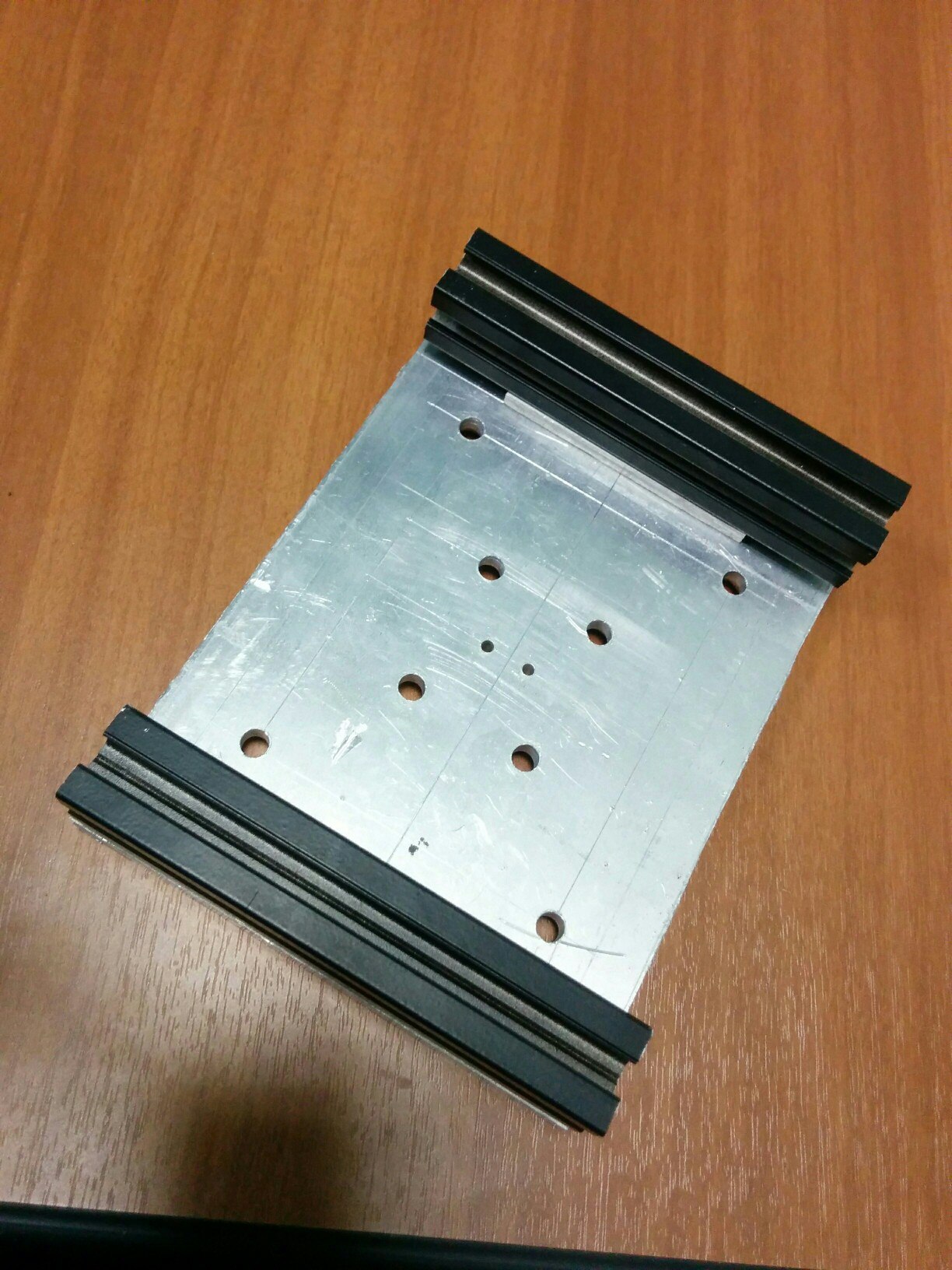

После сборки основного каркаса рамы сделал основную плиту оси X, на которой собственно держится вся механика Оси Z.
Собирал из куска 12мм алюминиевой плиты Д16Т, двух простаков и двух кусков профиля 20х20. Проставки понадобились для того, чтобы при движении каретки оси Z не тёрлись об плиту.
_PsyNoEA4SA.jpg (7645 просмотров) <a class='original' href='./download/file.php?id=80314&mode=view' target=_blank>Загрузить оригинал (341.93 КБ)</a>
NxTpKCk0Yfc.jpg (7645 просмотров) <a class='original' href='./download/file.php?id=80315&mode=view' target=_blank>Загрузить оригинал (396.38 КБ)</a>
pPiGECZiU9U.jpg (7645 просмотров) <a class='original' href='./download/file.php?id=80316&mode=view' target=_blank>Загрузить оригинал (384.67 КБ)</a>

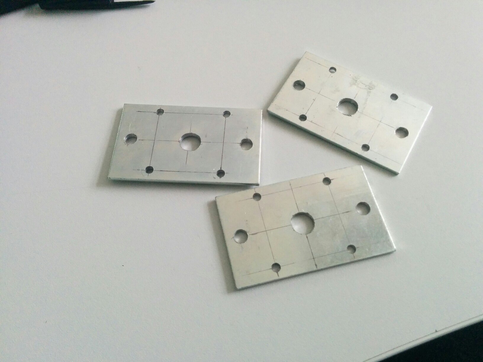

Сверлить профиль в ПАЗ без направляющей и сверлильного станка, то ещё удовольствие я вам должен сказать.

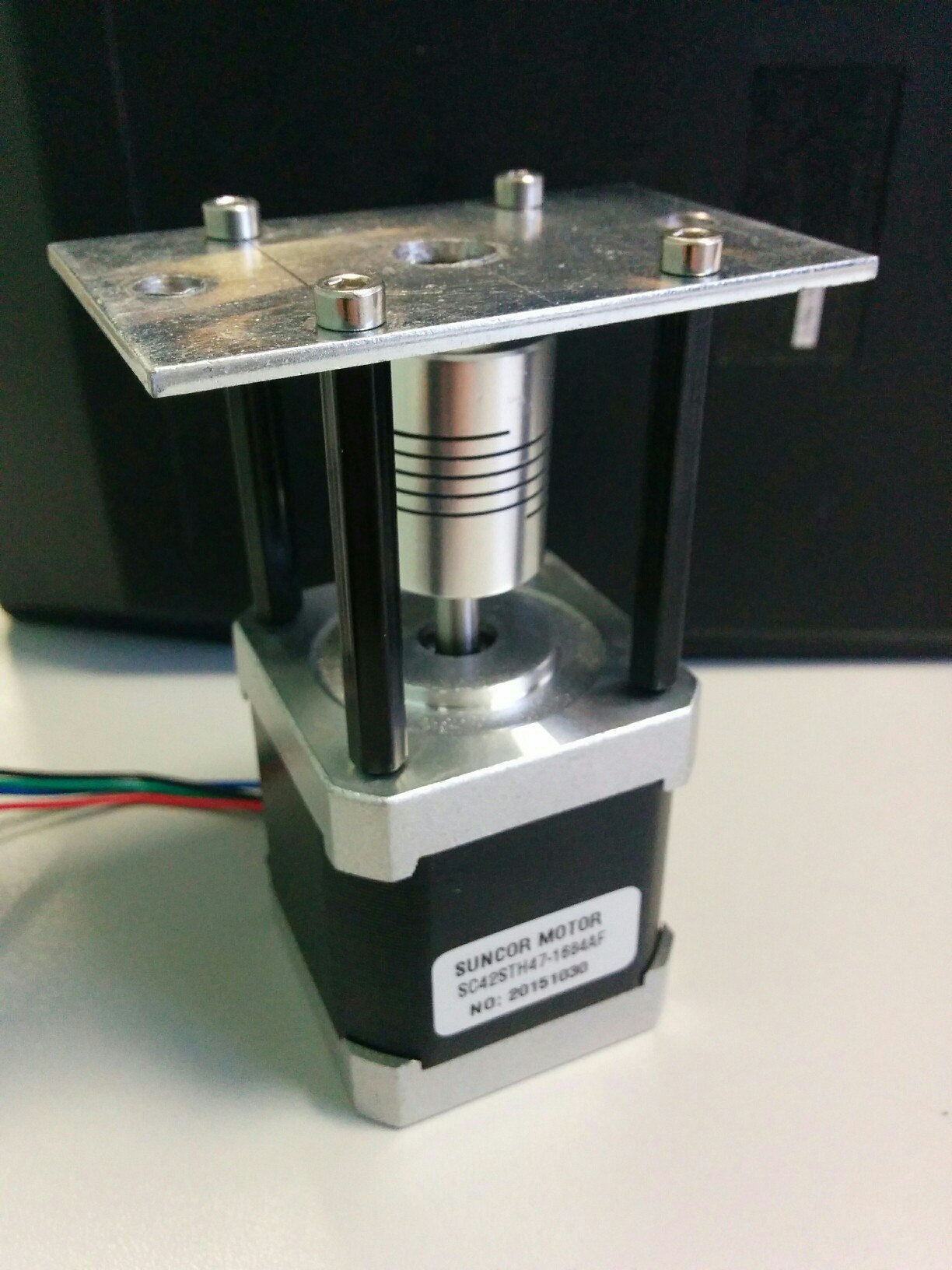

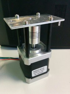

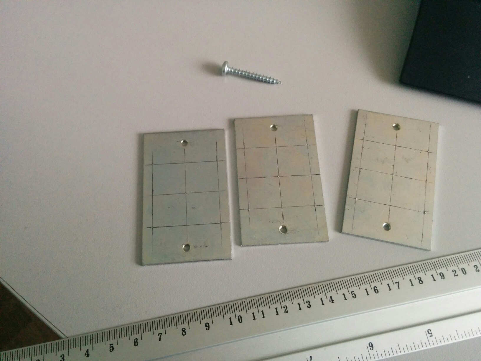

После этого нужно было собрать держатели для шаговых. Нашёл подходящие по размеру плашки в Леруа. Закала проставки из Китая. Получилась вот так конструкция
slitRlR08fY.jpg (7645 просмотров) <a class='original' href='./download/file.php?id=80320&mode=view' target=_blank>Загрузить оригинал (241.44 КБ)</a>
mcMtQmaI2kM.jpg (7645 просмотров) <a class='original' href='./download/file.php?id=80319&mode=view' target=_blank>Загрузить оригинал (204.88 КБ)</a>
6xTsf5y-zRQ.jpg (7645 просмотров) <a class='original' href='./download/file.php?id=80317&mode=view' target=_blank>Загрузить оригинал (286.3 КБ)</a>
ewCOm5Wle2A.jpg (7645 просмотров) <a class='original' href='./download/file.php?id=80318&mode=view' target=_blank>Загрузить оригинал (259.26 КБ)</a>

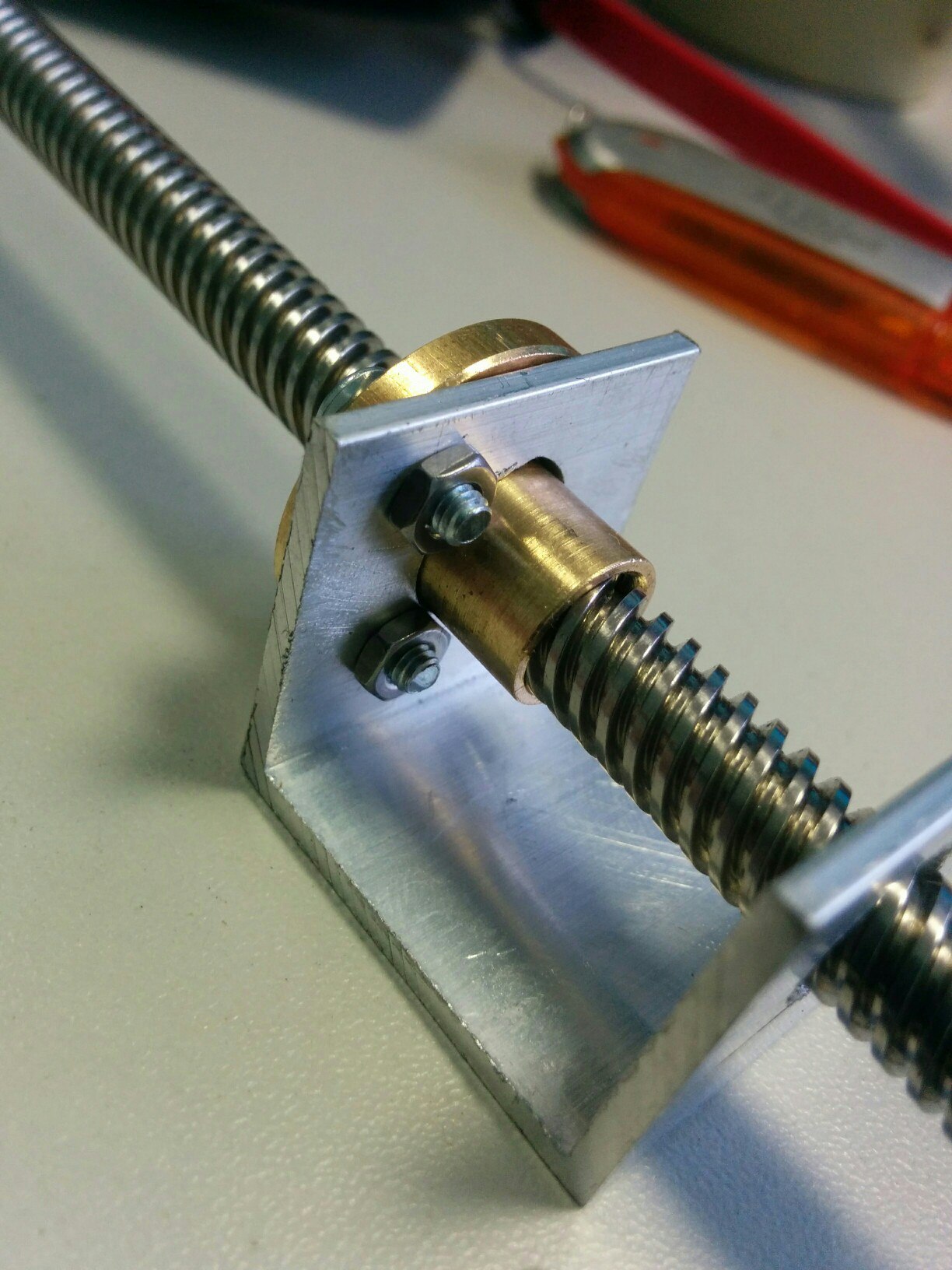

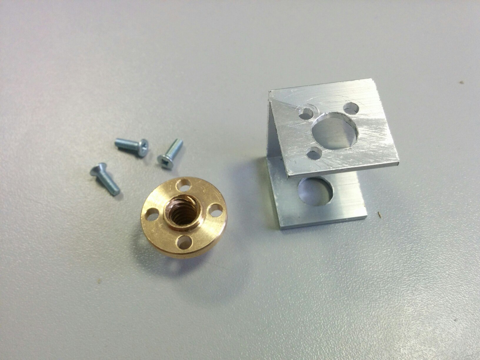

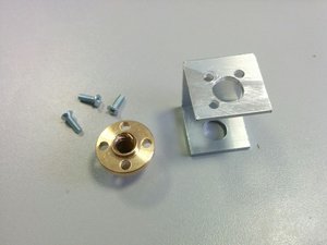

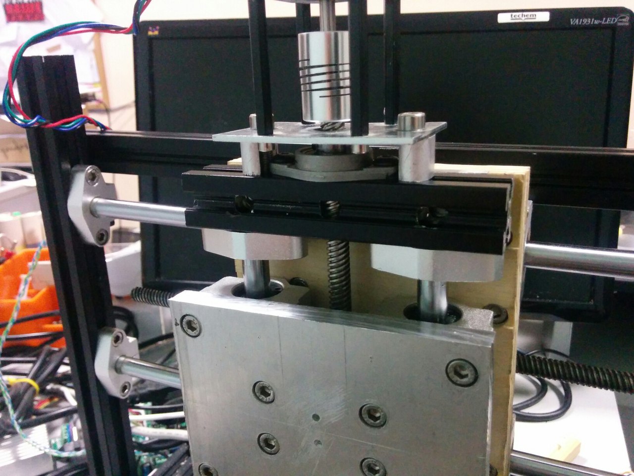

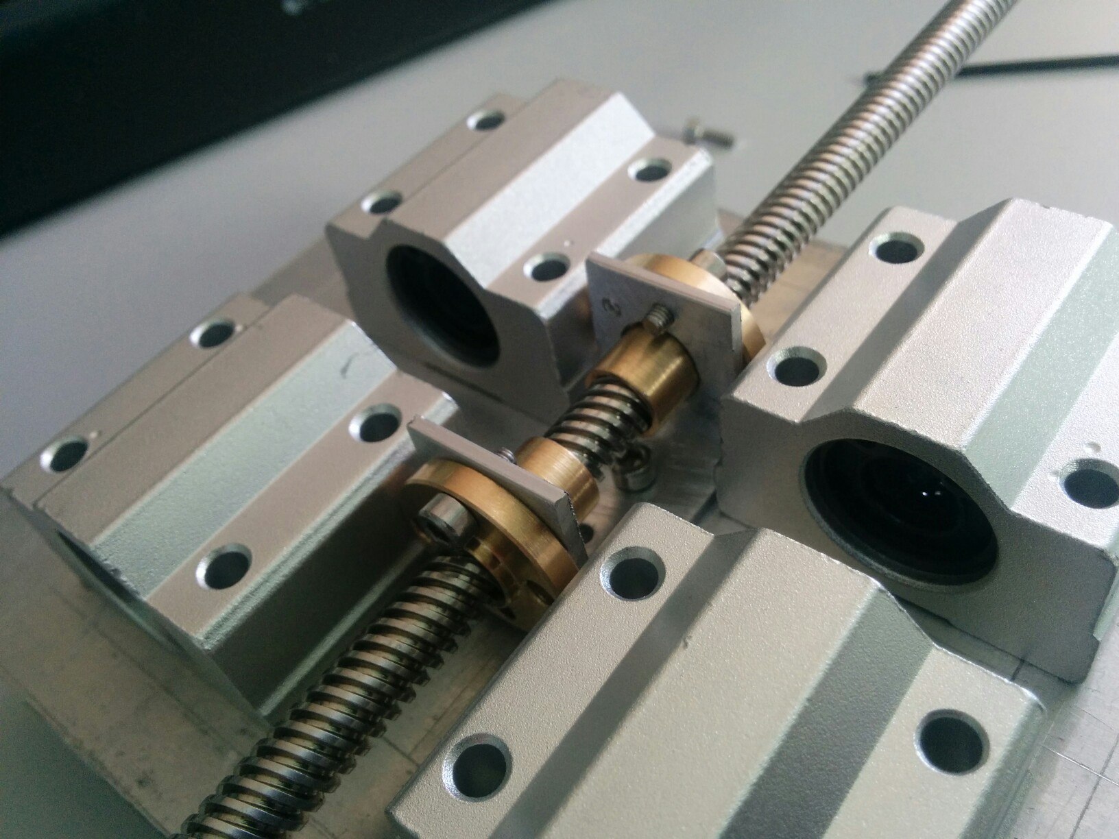

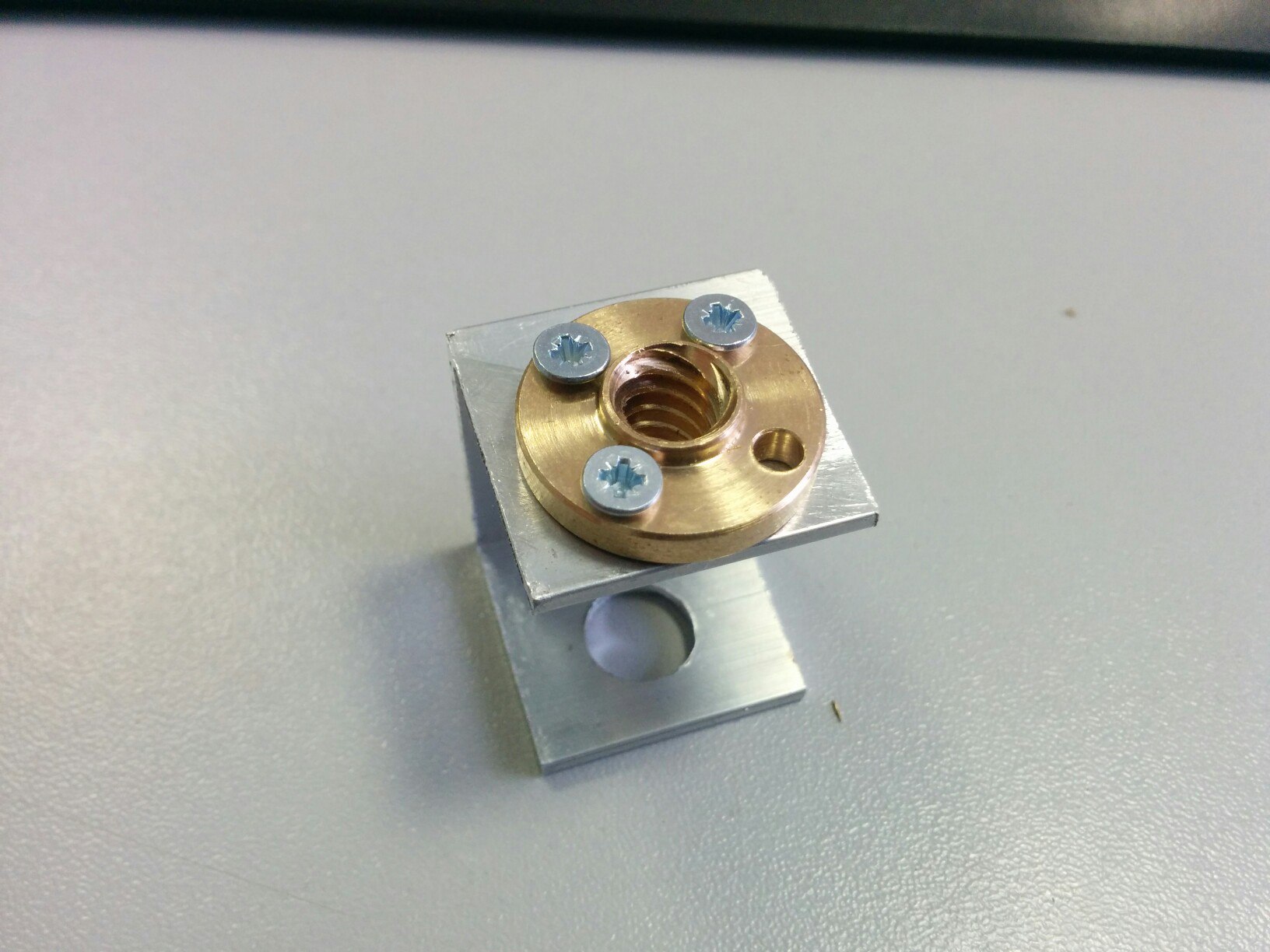

Дальше встал вопрос о креплении ходовой гайки к движущимся плоскостям. На форуме нашёл решение с П-образным профилем. Такая конструкция позволяют прижимать гайки к профилю и выбирать люфт.
GxulM_PRdmA.jpg (7645 просмотров) <a class='original' href='./download/file.php?id=80323&mode=view' target=_blank>Загрузить оригинал (255.64 КБ)</a>
hD5a-vlnVJA.jpg (7645 просмотров) <a class='original' href='./download/file.php?id=80324&mode=view' target=_blank>Загрузить оригинал (229.44 КБ)</a>
0wUZTbRuaHY.jpg (7645 просмотров) <a class='original' href='./download/file.php?id=80322&mode=view' target=_blank>Загрузить оригинал (314.11 КБ)</a>
0c6sgUI24II.jpg (7645 просмотров) <a class='original' href='./download/file.php?id=80321&mode=view' target=_blank>Загрузить оригинал (284.87 КБ)</a>

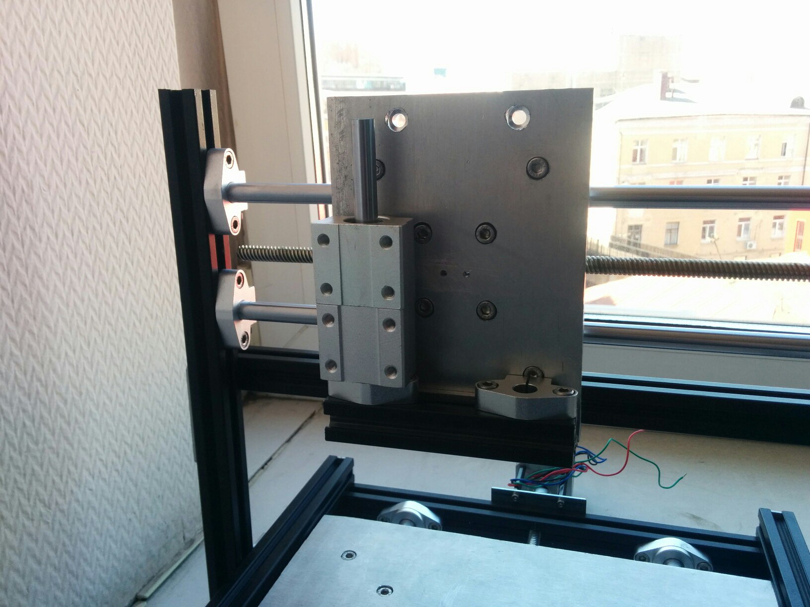

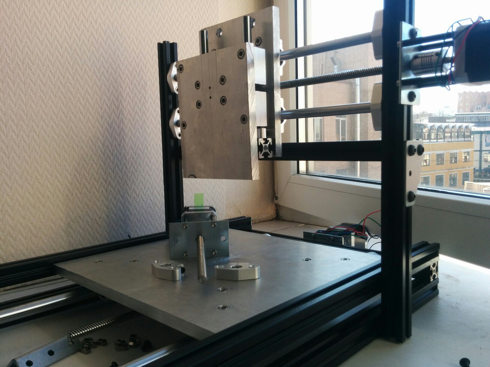

Установил полученную конструкцию на раму и закрепил направляющие оси Z в суппортах.
Провел ровно те же махинации с осью Y и Z. В процессе обнаружились косяки, связанные с невнимательностью при сборе чертежа. Поэтому часть решения выглядит не так, как задумывалось изначально.
qPLdWBmRFuU.jpg (7645 просмотров) <a class='original' href='./download/file.php?id=80327&mode=view' target=_blank>Загрузить оригинал (311.71 КБ)</a>
3lP18M6UM4E.jpg (7645 просмотров) <a class='original' href='./download/file.php?id=80325&mode=view' target=_blank>Загрузить оригинал (262.45 КБ)</a>
N2Q7llx17dM.jpg (7645 просмотров) <a class='original' href='./download/file.php?id=80326&mode=view' target=_blank>Загрузить оригинал (303.4 КБ)</a>
uoDlxhOLq8U.jpg (7645 просмотров) <a class='original' href='./download/file.php?id=80328&mode=view' target=_blank>Загрузить оригинал (315.28 КБ)</a>
Я просчитался с длиной направляющих оси Z, и размеров алюминиевой плиты не хватило, чтоб поставить их в суппорты. Пришлось извращаться и сверлить отверстия под валы прям в профиле.

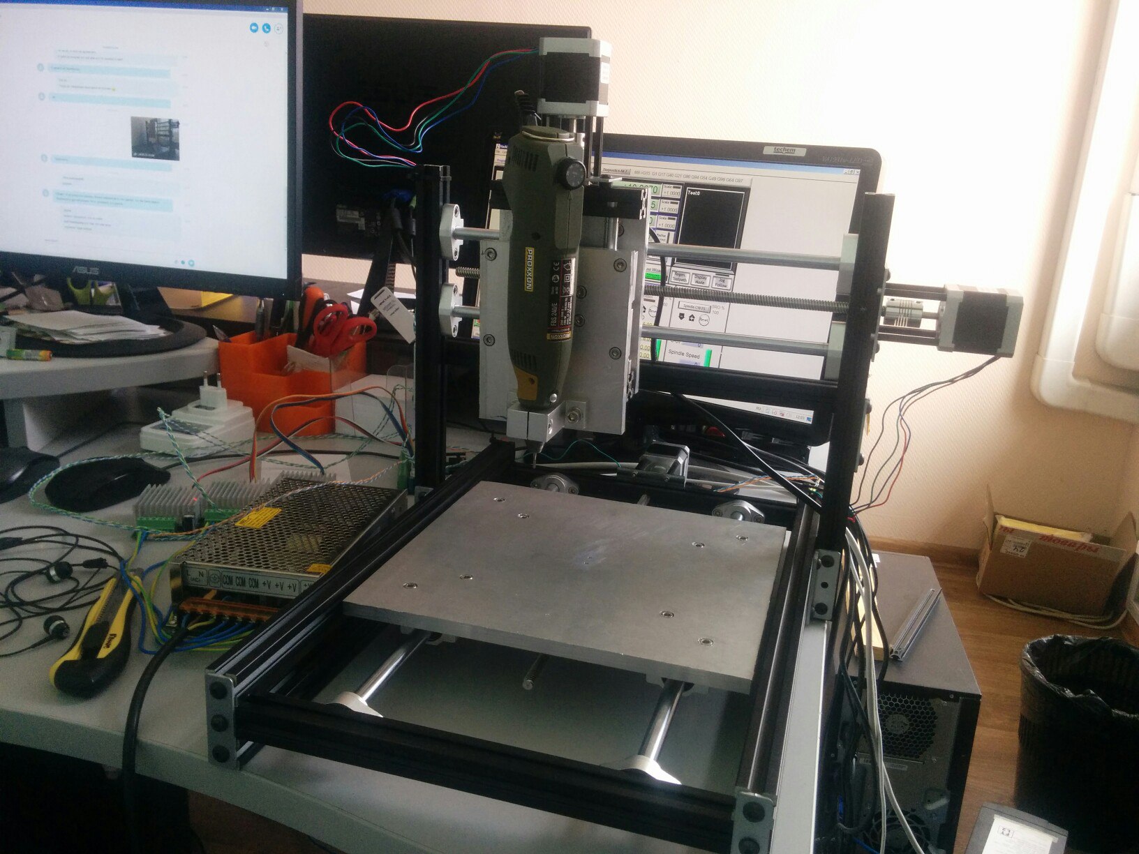

В качестве шпинделя на первое время был установлен Proxxon fbs 240/е.
7RdweAKXrbg.jpg (7515 просмотров) <a class='original' href='./download/file.php?id=81022&mode=view' target=_blank>Загрузить оригинал (335.37 КБ)</a>
Намерен заказать шпиндель в магазинчике Тенгеля.
Электронику для станка я уже обсуждал вот в этой теме.
Пока по качеству к этой электронике претензий нет, но и задачи перед ней особо никакие и не ставились.

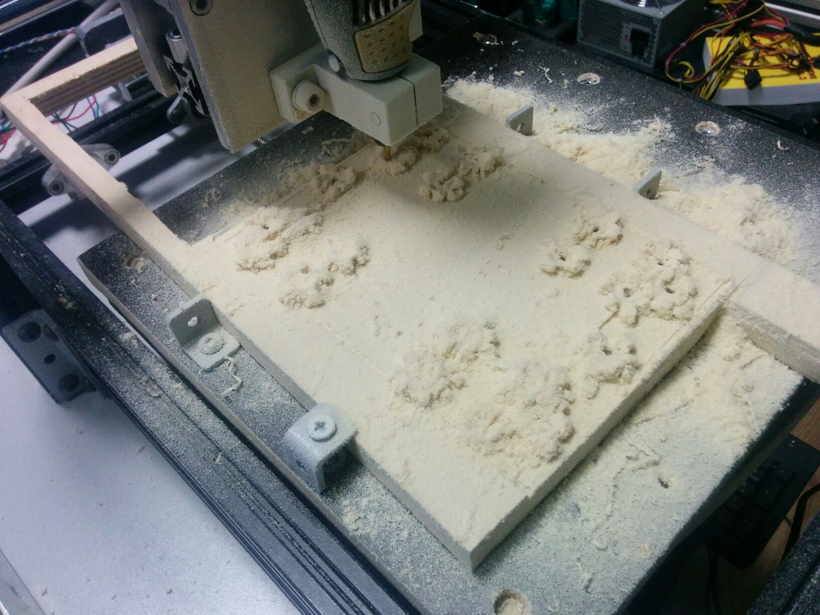

Вот крепления, которые изготовили на этом станке
Y1t9pJm_2aA.jpg (7515 просмотров) <a class='original' href='./download/file.php?id=81036&mode=view' target=_blank>Загрузить оригинал (317.6 КБ)</a>
6J01U-6bVIQ.jpg (7515 просмотров) <a class='original' href='./download/file.php?id=81034&mode=view' target=_blank>Загрузить оригинал (278.84 КБ)</a>

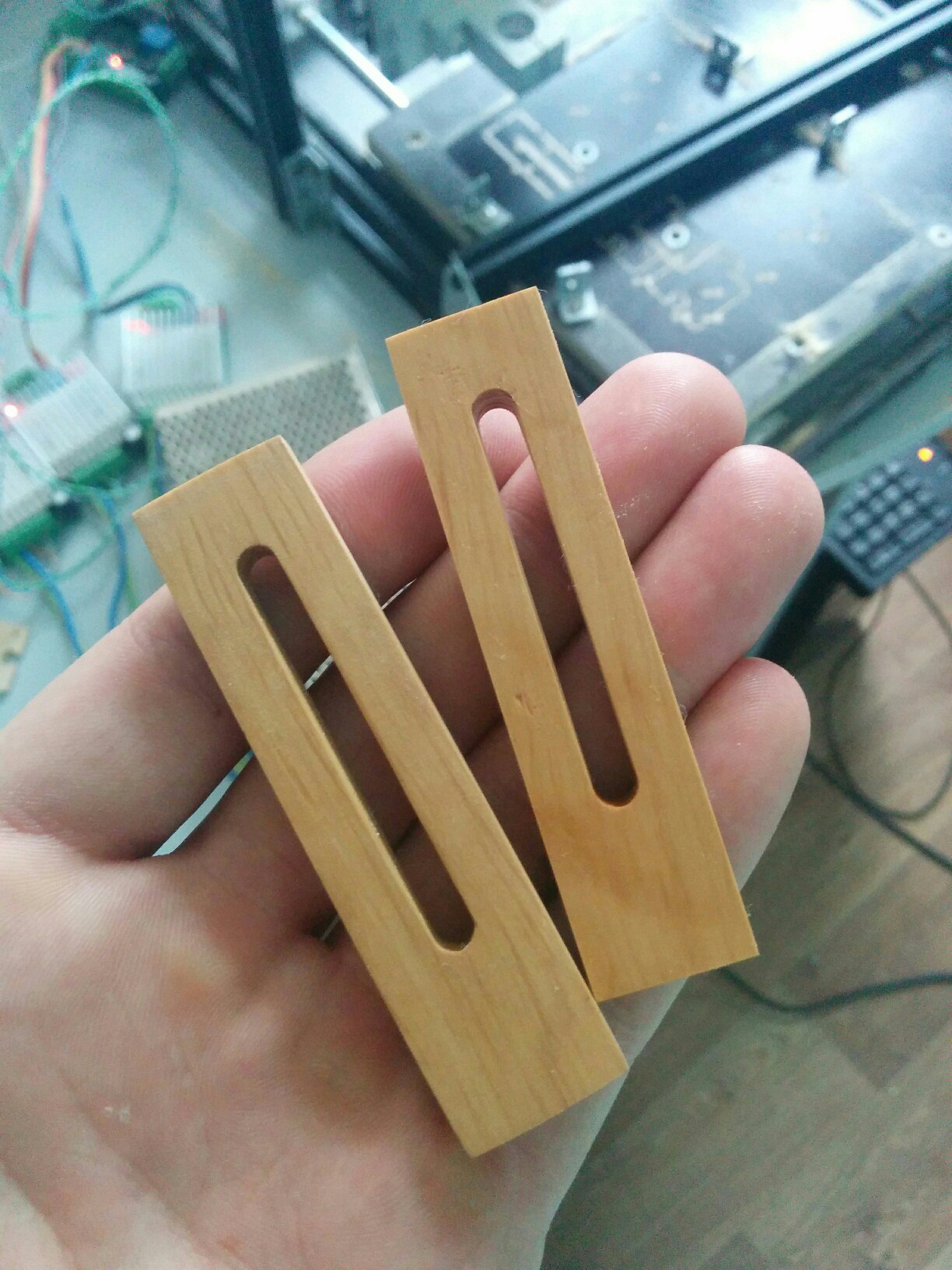

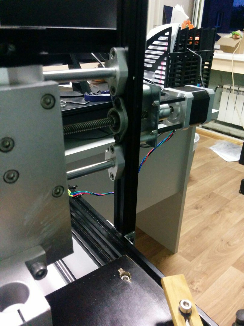

А дальше необходима работа над ошибками. Плашка, на которой держится ось X, как я уже писал была неправильно рассчитана.
Нужно изготовить новую.
Пытаюсь решить три проблемы:
1) Получить соосность вдоль направляющих оси X (избыточное трение при движении без закреплённого винта чувствуется на руку. Для шаговых это большая проблема. Были замечены пропуски шагов.)
2) Увеличить расстояние между направляющими (справа, на вертикальной стойке, в месте крепления шагового двигателя необходимо было установить подшипник для трапециевидного винта. Не хватает места под корпус этого подшипника)
3) Закрепить суппортами валы оси Z. Эту ошибку я описывал выше.
Новую деталь "временно" :D делаю из фанеры 15мм
brwBe4Nt6R4.jpg (7515 просмотров) <a class='original' href='./download/file.php?id=81035&mode=view' target=_blank>Загрузить оригинал (378.44 КБ)</a>
Буду рад выслушать замечания и предложения по улучшению конструкции станка, а то в режиме "монолог" как-то грустно совсем.

AVK74
Сообщения: 1854
Репутация: 335
Откуда: Уфа
Re: Мини ЧПУ 220х180х40
Сообщение AVK74 »
У меня стандартный вопрос, нафига такой высокий портал и почему нижний вал портала еще задран?
Это просто чудовищно снижает жесткость.
Nonstopich
Сообщения: 1016
Репутация: 284
Сообщение Nonstopich »
AVK74 писал(а):У меня стандартный вопрос, нафига такой высокий портал и почему нижний вал портала еще задран?
Ну что касается вала, я описал мою ошибку. Я неправильно расчертил плашку-X, слишком близко друг к другу разместил каретки для валов.
Исправляю эту ошибку, путём замены этой плашки (пока на фанерный вариант).
А высота портала обусловлена ходом Z и собственно самим патроном (геометрией, если угодно) бор-машинки.
Я, единственное, о чём думал - так это укоротить плашку-Z, на который держится крепления для бор-машинки, что позволит ещё спустить всю конструкцию.
Или я вас неправильно понял? И нужно обрезать стойки портал сверху?

Чем ниже портал тем выше жесткость, чем больше расстояния между каретками тем меньше люфты и тоже больше жесткость. Чем сильнее шпиндель выступает вниз относительно кареток по Z тем меньше жесткость. Все просто.
Нижнюю поперечину портала убрать, на ее место перенести нижний вал, портал усилить сзади цельной пластиной, винт по Y перенести как можно ближе к нижнему валу.
Nonstopich
Сообщения: 1016
Репутация: 284
AVK74 писал(а):... винт по Y перенести как можно ближе к нижнему валу.
А чем обусловлено именно "к нижнему валу" ?
Мне почему-то казалось, что винт, как раз-таки, должен быть в центре, чтоб равномерно распределять нагрузку в направлении оси движения на две направляющих.

Сегодня удалось доделать плашку оси X и пересобрать станок.
Исправил следующие ошибки:
Валы оси Z теперь закреплены в суппортах
SnUyYOtizCQ.jpg (7362 просмотра) <a class='original' href='./download/file.php?id=81194&mode=view' target=_blank>Загрузить оригинал (198.48 КБ)</a>
Разнес валы относительно трапециевидного винта и установил подшипник для последнего
(тем самым избавился от влияния муфты, которая "пружинила" конструкцию.)
5VfLi8v0pRI.jpg (7362 просмотра) <a class='original' href='./download/file.php?id=81193&mode=view' target=_blank>Загрузить оригинал (147.23 КБ)</a>
Винт относительно нижнего вала переместить не удалось, по причине слишком большого корпуса от подшипника под Винт.
Балку перенёс наверх, т.к. цельного листа для установки пока нет, а это балка хоть как-то сдерживает опоры.
Что ещё приятно, исчезло подклинивание (излишние трение) из-за непараллельности направляющих при движении всей конструкции вдоль оси X.
Очень надеюсь, что это решит проблему пропуска шагов вдоль оси X.
В планах заменить витую пару, которой соединены шаговые двигатели с драйверами, на экранированные провода,
опять же подозревая их в пропуске шагов.
AVK74
Сообщения: 1854
Репутация: 335
Откуда: Уфа
Сообщение AVK74 »
Витая пара маловероятно влияет на пропуски.
Дешёвые драйвера и недостаточное питание.
Снижайте скорость.
