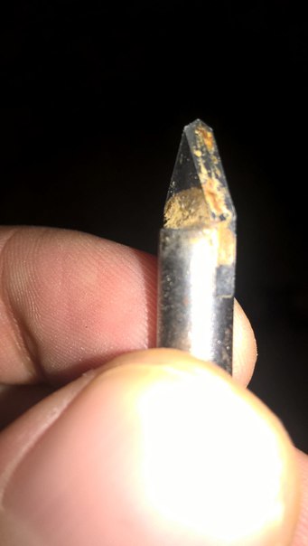

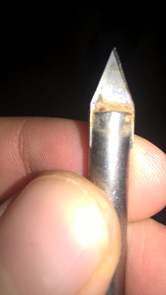

По фрезе
Toni Stark
Сообщения: 9
Зарегистрирован: 07 май 2016, 13:17
Откуда: Город-Герой Москва
По фрезе
Сообщение Toni Stark »
6EnOtPU2DPE.jpg (4017 просмотров) <a class='original' href='./download/file.php?id=81675&mode=view' target=_blank>Загрузить оригинал (20.54 КБ)</a>
HgVLRHmHq7c.jpg (4017 просмотров) <a class='original' href='./download/file.php?id=81676&mode=view' target=_blank>Загрузить оригинал (19.93 КБ)</a>
ufuujgXXZd4.jpg (4017 просмотров) <a class='original' href='./download/file.php?id=81677&mode=view' target=_blank>Загрузить оригинал (23.26 КБ)</a>
Как добавить такую фрезу в инструменты?

в куда? artcam? solidcam? или в чпу?

raddd писал(а):в куда? artcam? solidcam? или в чпу?
В арткам

MX_Master писал(а):Берём фрезу в левую руку, правой открываем ящик для фрез и кладём/ставим в нужное место. Закрываем ящик.
petrosyan_18800001_orig_.jpg (3965 просмотров) <a class='original' href='./download/file.php?id=81686&mode=view' target=_blank>Загрузить оригинал (54.27 КБ)</a>

Din
Сообщения: 314
Зарегистрирован: 22 янв 2014, 15:01
Репутация: 89
Настоящее имя: Саша
Re: По фрезе
Сообщение Din »
Та что на последнем фото в арткаме обзывается "коническая плоская".
KOOL
Сообщения: 43
Зарегистрирован: 25 апр 2016, 11:15
Re: По фрезе
Сообщение KOOL »
Гланове углы подобрать . и кончик правильный вписать .

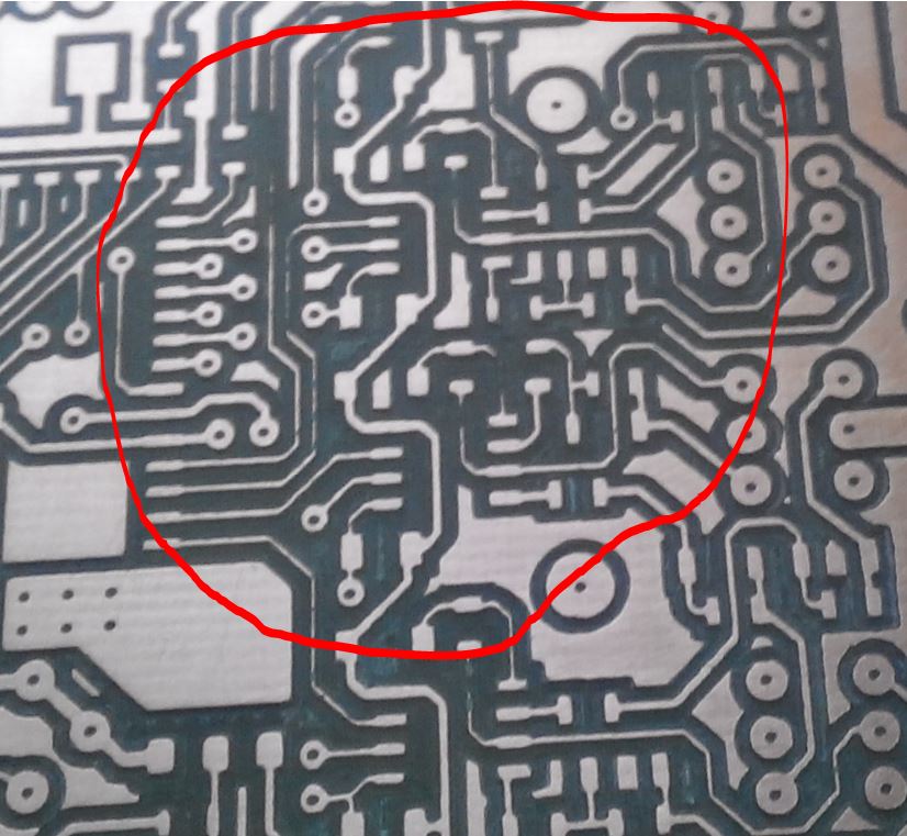

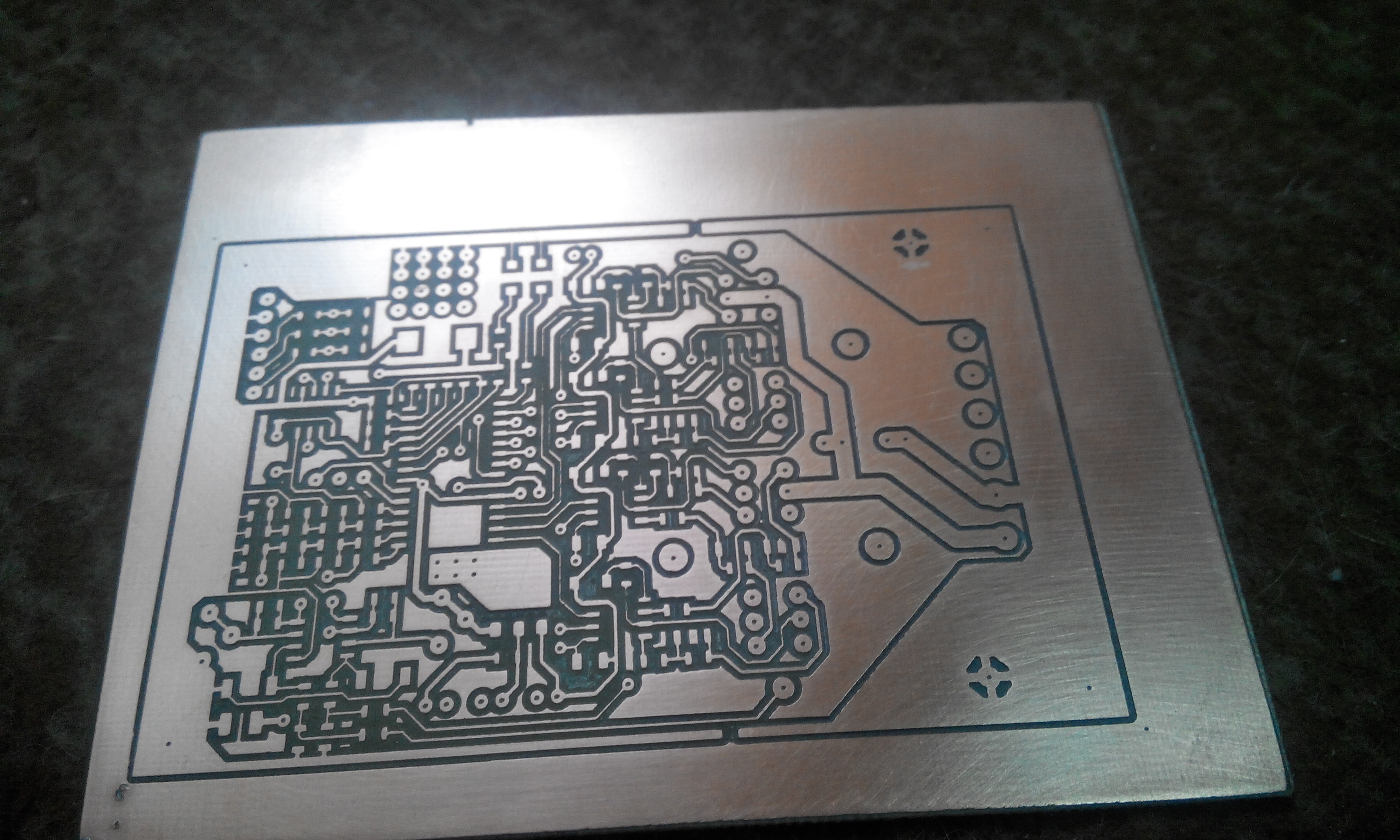

Bistar
Сообщения: 19
Зарегистрирован: 13 янв 2017, 05:15
Настоящее имя: Vitaly
Re: По фрезе
Сообщение Bistar »
И я спрошу про фрезу! :D
Какой фрезой резать печатные платы? Попробовал коническим гравёром 15гр/0,1 мм......
Что то не айс :oops:
IMG-20170210-WA0009.jpeg (3503 просмотра) <a class='original' href='./download/file.php?id=102843&mode=view' target=_blank>Загрузить оригинал (1.03 МБ)</a>
arkhnchul
Сообщения: 1773
Репутация: 339
Откуда: москва
Re: По фрезе
Сообщение arkhnchul »
да вполне норм. Поиграть с программой/режимами, коррекцию высоты прикрутить.
Bistar
Сообщения: 19
Re: По фрезе
Сообщение Bistar »
Коррекция прикручена!
Предварительно настраивал на карандаше, прорисовка идеальна!!! А вот с фрезой... рваные края на меди и потеря мелких деталей. Такой эффект при перетравке химией, у меня получилась перефрезеровка :D

Re: По фрезе
Сообщение exe »
Bistar писал(а):, у меня получилась перефрезеровка
физический размер гравера не соответствует тому, что вы забили в арткам, корректируйте

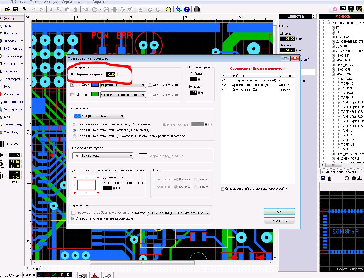

Bistar
Сообщения: 19
Re: По фрезе
Сообщение Bistar »
Да, с гравёром вышла ошибочка, 0,1 это ведь радиус, значит рез надо ставить в 0,2!!! Теперь мелкие детали на месте! А вот рваные края остались....
Возможно из за фрезы.
Кто ни будь ведь пользует этот метод, посоветуйте фрезы для гравировки ПП.
Снимок.JPG (3468 просмотров) <a class='original' href='./download/file.php?id=102856&mode=view' target=_blank>Загрузить оригинал (259.65 КБ)</a>
exe
Сообщения: 422
Репутация: 105
Настоящее имя: -
Re: По фрезе
Сообщение exe »
Bistar писал(а):Да, с гравёром вышла ошибочка, 0,1 это ведь радиус, значит рез надо ставить в 0,2!!! Теперь мелкие детали на месте! А вот рваные края остались....
заглубление у вас сколько стоит? часто причиной мохры является слишком глубокое заглубление.
использую такие:
0.1mm 60градусов (прислали 0.2мм)
https://www.aliexpress.com/item/10-x-3- ... 31063.html
режут несколько хуже, чем такие:
https://www.aliexpress.com/store/produc ... 0.0.c8rfHA
но если присутствуют сильные люфты и биение, то с таким малым углом лучше не брать, ломаются на раз
все 30 градусные, размеры от 0.5 до 1.5 для срезания "мяса"
https://www.aliexpress.com/item/10-x-Ca ... 0.0.qDrSWj
