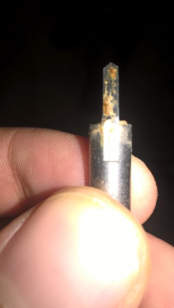

Как добавить такую фрезу в инструменты?

в куда? artcam? solidcam? или в чпу?

raddd писал(а):в куда? artcam? solidcam? или в чпу?
В арткам

Та что на последнем фото в арткаме обзывается "коническая плоская".

Гланове углы подобрать . и кончик правильный вписать .
