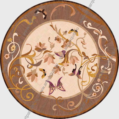

vakhitov-rafael
Сообщения: 108
Зарегистрирован: 13 июл 2012, 18:08
Откуда: Ташкент
Re: Художественный паркет
Сообщение vakhitov-rafael »
у кого такое есть
5-461_b_05.jpg (5366 просмотров) <a class='original' href='./download/file.php?id=7442&mode=view' target=_blank>Загрузить оригинал (47.67 КБ)</a>
Capture.JPG (5366 просмотров) <a class='original' href='./download/file.php?id=7443&mode=view' target=_blank>Загрузить оригинал (53.6 КБ)</a>
5-041_b_02.jpg (5366 просмотров) <a class='original' href='./download/file.php?id=7444&mode=view' target=_blank>Загрузить оригинал (40.31 КБ)</a>

vakhitov-rafael
Сообщения: 108
Откуда: Ташкент
У кого есть готовые работы выкладывайте фото будем совместными усилиями расширять собственные каталоги , проще обменяться чем два три дня рисовать самостоятельно и после доводить до ума , намного легче показать заказчику готовые работы на выбор , и себе сэкономить время и деньги, ведь не секрет что большинство работ мы используем чуть-ли не разово и в большинстве случаях скидываем эту работу фрилансерам и оплачиваем их труд . с уважением ко всем форумчанам
