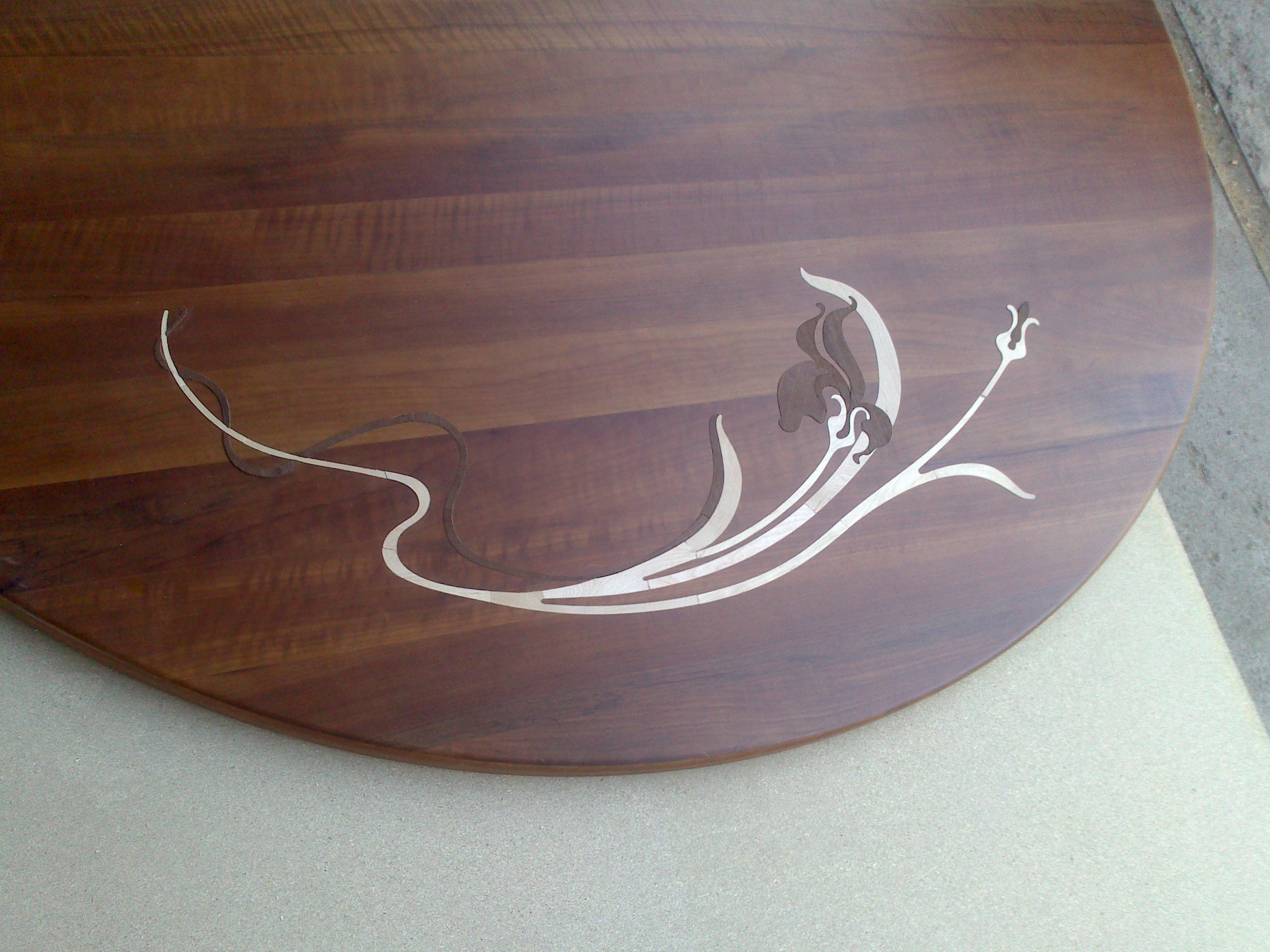

вот инкрустировали цветок в ступеньку

относительно цвета заказчик сам так решил береза и термообработанный ясень кстати есть нюанс когда ясень жарят , его не очень удобно резать головешка вообщем но смотрится красиво под лаком

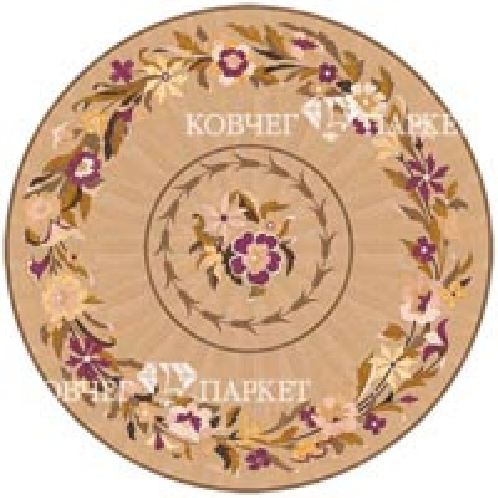

у кого такое есть
5-461_b_05.jpg (5367 просмотров) <a class='original' href='./download/file.php?id=7442&mode=view' target=_blank>Загрузить оригинал (47.67 КБ)</a>
Capture.JPG (5367 просмотров) <a class='original' href='./download/file.php?id=7443&mode=view' target=_blank>Загрузить оригинал (53.6 КБ)</a>
5-041_b_02.jpg (5367 просмотров) <a class='original' href='./download/file.php?id=7444&mode=view' target=_blank>Загрузить оригинал (40.31 КБ)</a>
