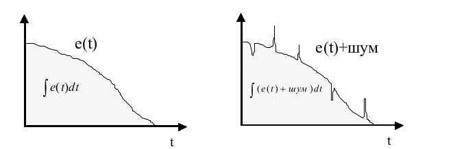

PKM писал(а):включать фильтр срезающий высокочастотные колебания.
отчасти у нас Интегральная составляющая уже есть такой фильтр
Выделение_043.png (1519 просмотров) <a class='original' href='./download/file.php?id=102627&mode=view' target=_blank>Загрузить оригинал (19.65 КБ)</a>

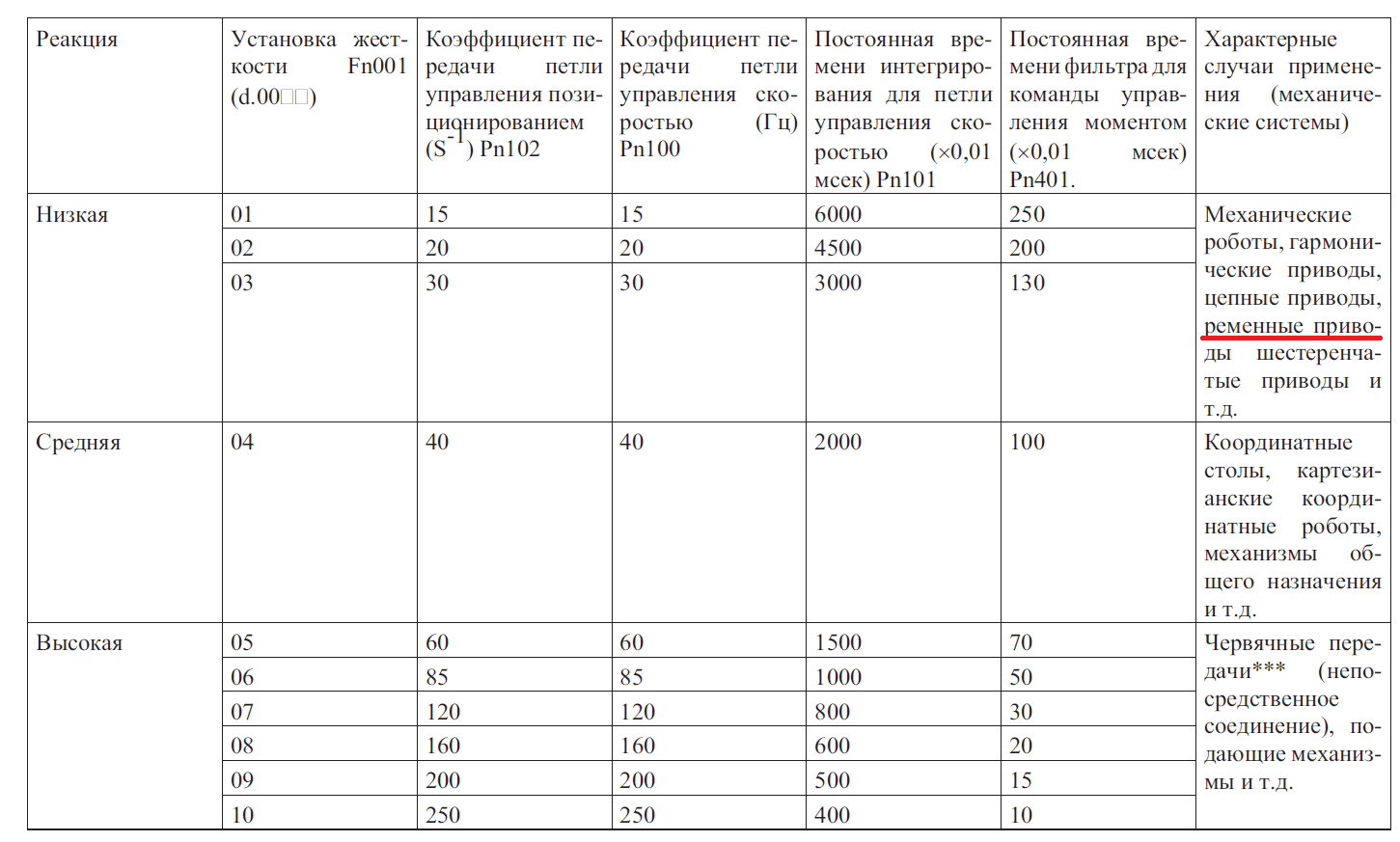

PKM писал(а):В яскаве есть параметр: жесткость привода.
Не параметр Pn, а функция Fn001 которая просто меняет несколько параметров: Выбирает 10 ступеней из комбинации параметров Pn100, Pn101, Pn102, Pn401.
01.png (1513 просмотров) <a class='original' href='./download/file.php?id=102628&mode=view' target=_blank>Загрузить оригинал (109.13 КБ)</a>

MGG, что такое жесткость системы есть примерно в таблице. На сколько помню на фрезерном 6т80ш на ремнях, выше 3й жесткости подняться не мог - ремни жужат и все.
