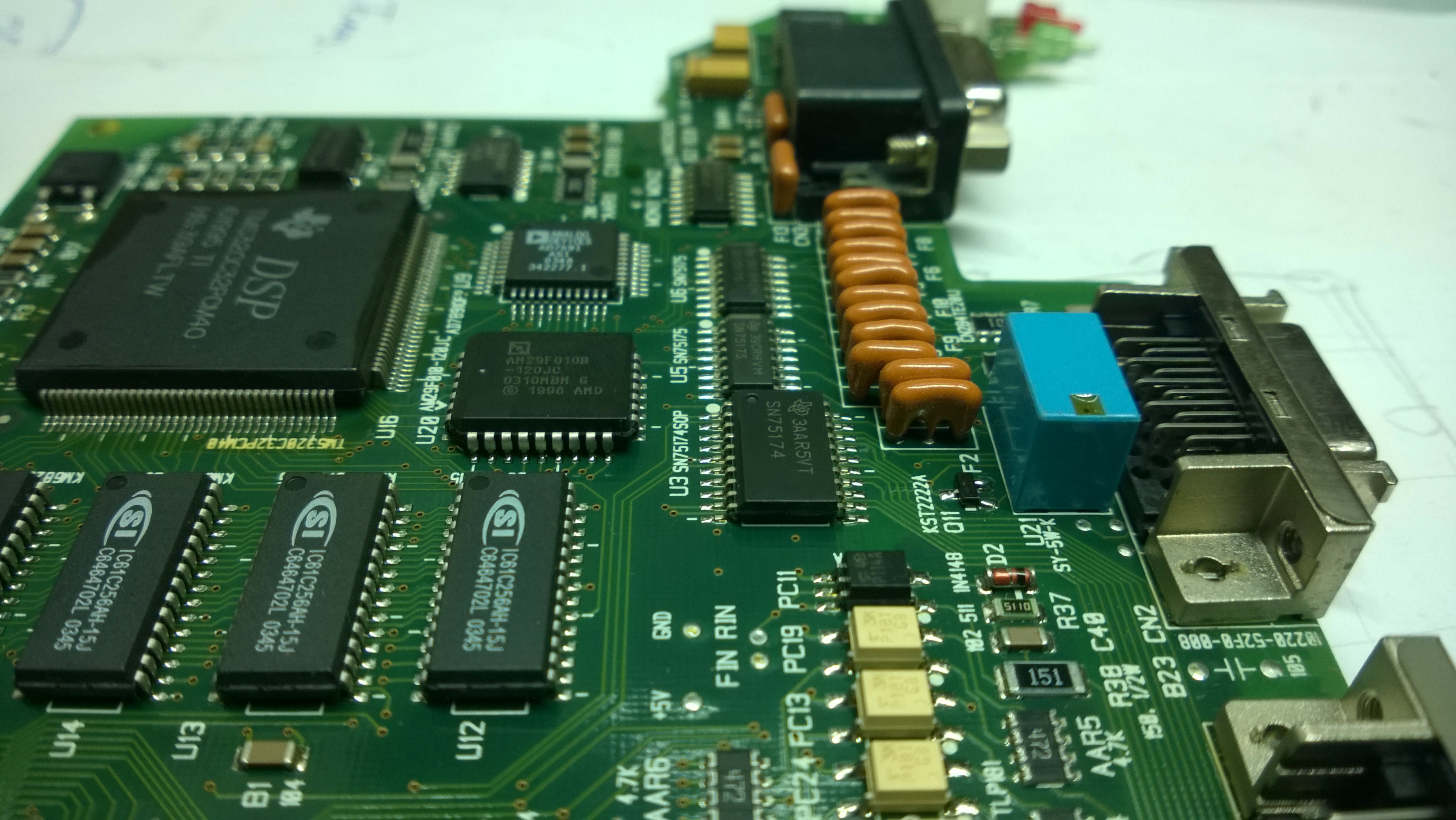

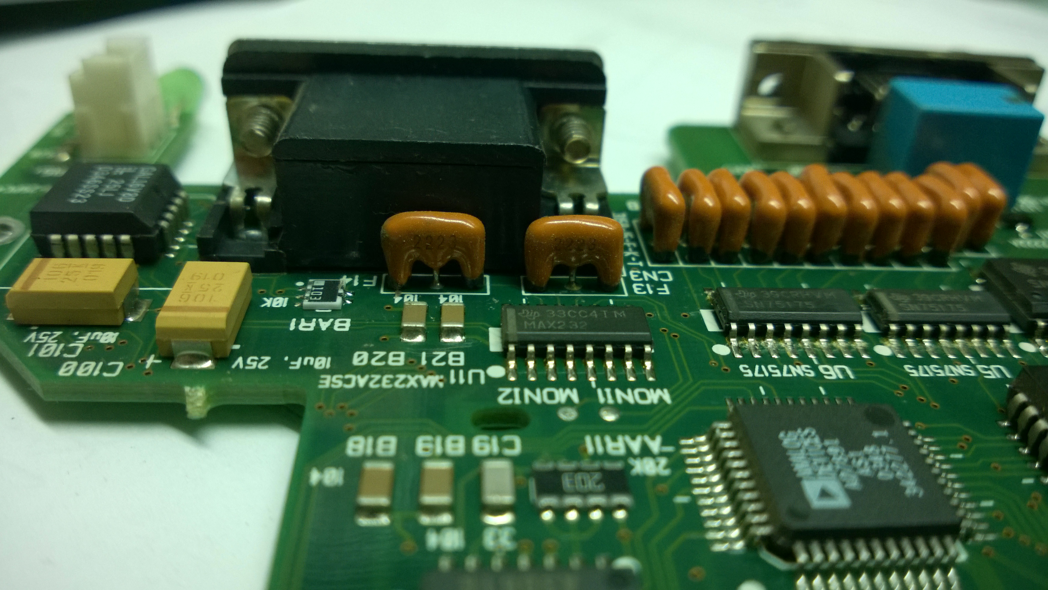

Обратил внимание на следующий момент: на рабочем приводе, когда вращаешь вал двигателя рукой, программа настройки на компе показывает скорость и направление вращения. А вот у проблемного драйвера картина другая: частота колеблется в районе нуле (меняются десятые после запятой). Т.е. как будто привод не видит показания энкодера. Раз энкодер и двигатель рабочий, значит что-то с платой управления драйвера. Разобрал:
WP_20170211_005[1].jpg (8611 просмотров) <a class='original' href='./download/file.php?id=102992&mode=view' target=_blank>Загрузить оригинал (1.91 МБ)</a>
Показания энкодера передаются связкой SN75174 (в энкодере) - SN75175 (две штуки видны на плате). От SN75175 дорожки уходят уже на процессор. Если исключить поломку "мозгов", то получается, что кроме этих микросхем ломаться нечему. Так же у разъема CN1 (который от энкодера) стоит реле (синий сундучок). Зачем он там нужен - не понятно. Кстати в какой-то момент (на начальной стадии "болезни" привода), при вращении вала рукой, что-то щелкало. Очень похоже, что это именно оно.
В остальном привод живой: к нему можно подключаться, считывать и менять параметры и т.д.
Если у кого-то были похожие симптомы, прошу поделиться соображениями:
1. Может ли это быть из-за поломки силовой части привода ? Платы управления у большого и маленького приводов отличаются разъемами, поэтому поменять и проверить возможности нет.
2. Имеет ли смысл пытаться заменить микрухи SN75175 ?
3. Что за реле и на что оно влияет ?
Хотелось бы уточнить еще один момент: после включения питания драйвера (которое подается на дополнительные клеммы ), валы двигателей начинают вращаться от руки с совсем маленьким но ощутимым усилием. Т.е. как будто на обмотки уже что-то подается. После подачи основного питания, картина не меняется. После S-ON валы встают на удержание. Такое поведение нормально ? Чисто интуитивной, мне кажется, что при подаче питания на доп.клеммы, должна запитываться только плата управления.
И последнее :) что за оранжевые элементы о трех ногах и маркировкой 2223:
WP_20170211_007[1].jpg (8611 просмотров) <a class='original' href='./download/file.php?id=102993&mode=view' target=_blank>Загрузить оригинал (1.87 МБ)</a>
Все входы CN1 подключены через них. Мультиметром на плате звонятся как сопротивления.

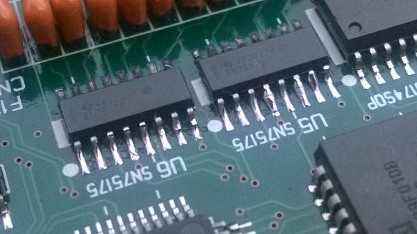

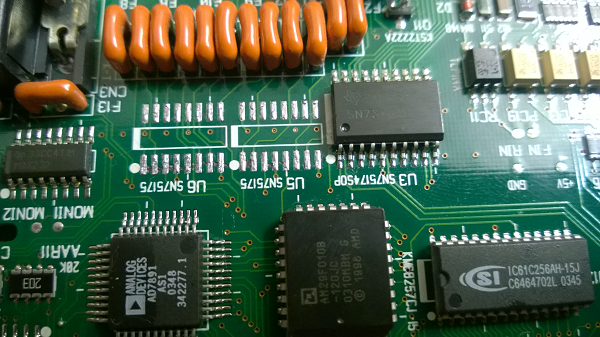

Решился и перепаял микрухи Sn75157. Привод заработал, по крайней мере на Jog реагирует - вращается бодро. Однако щелкание реле при вращении вала от руки сохранилось. Подозреваю, что удалось вылечить только симптомы :(
sn75175_absent.png (8505 просмотров) <a class='original' href='./download/file.php?id=109515&mode=view' target=_blank>Загрузить оригинал (466.34 КБ)</a>
sn75175new.png (8505 просмотров) <a class='original' href='./download/file.php?id=109516&mode=view' target=_blank>Загрузить оригинал (447.71 КБ)</a>
Зато освоил пайку SOIC микрух под флюсом :) Могу как "спец" заявить, что RMA223 - УГ. Других не пробовал, но столько обзоров на ютубе посмотрел :)))
p.s.: на специализированном форуме мне пояснили, что оранжевые элементы - это фильтры (индуктивности) для срезания высоких частот.

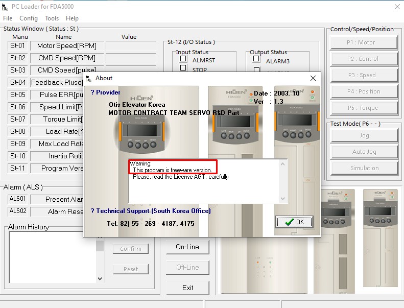

Далее подключили привод через самодельный кабель RS-232 (со стороны привода причудливый VGA-разъем) к компьютеру со специальной программой (P-DORI) для управления этими приводами (Higen FDA 5000).

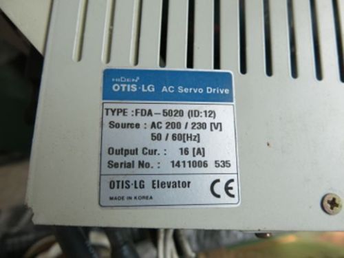

Здравия желаю! Имею серводрайвер от корейского носочного кругловязального автомата FDA5010HS (ID:06). ПРоблема проявляется через некоторое время после включения, двигатель перестает крутить. В ошибку не уходит. Управление точно не аналоговое. не задействованы линии управления. После выключения, если выдержать время, например минут 15, двигатель крутить не будет по запуску программы вязания. Но если станок простоял сутки, может запуститься, поработать от 5 до 45 минут(всегда по разному) и снова становится. И снова нужно выжидать примерно сутки, но это не точно. Пробовал подключить как Вы, программу брал с сайта производителя, но не дает соединения. Сигналы в TTL уровнях на микросхеме OTIS присутствуют. Пробовал на старом компе под винХП 32бита с железным комом, все тоже самое. Можете поделиться своей программой, ибо меня несколько смущает определенная запись.
