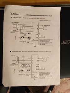

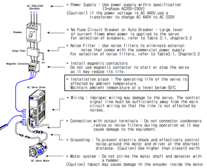

Здравствуйте!
Есть корейская серва с приводом HIGEN (LG-Otis) серии FDA5000. Так вот согласно инструкции, схема подключения к внешней сети электроснабжения выглядит следующим образом:
drive_wiring.png (13740 просмотров) <a class='original' href='./download/file.php?id=88009&sid=345f442887248b5cde9b2c1a636c6540&mode=view' target=_blank>Загрузить оригинал (139.53 КБ)</a>
В общем, как у других серв, мануалы которых мне попадались в инете.
Вот только я ни как не могу взять в толк такой момент: если я подаю 3 фазы на вход привода от наших сетей, то о каких AC200~230V идет речь на картинке и на приводе ? В наших сетях линейное напряжение 400 В.
Самое странное, что параллельно входам R и T включен блок питания, который выдает 24 VDC. И у него на шильдике указано входное напряжение ~230 VAC. Получается, что либо на одном из входов сидит нейтраль N, либо 3-х фазное напряжение подается через трансформатор 380/230 Вольт. В общем мозг сломал, помогите пожалуйста разобраться- что подается на вход R,S,T ?
Спасибо!

shura28 писал(а):Вот только я ни как не могу взять в толк такой момент: если я подаю 3 фазы на вход привода от наших сетей, то о каких AC200~230V идет речь на картинке и на приводе ?
3 фазы - это 3 фазы, и не обязательно это 380в.
Можно поставить трансформатор и из 380 получить хоть 24в 3фазы ;)
shura28 писал(а): В наших сетях линейное напряжение 400 В
А в других странах 220в - 3ф. Вот и ставь трансформатор 380-220 3х фазный.
shura28 писал(а):либо 3-х фазное напряжение подается через трансформатор 380/230
Правильно или так Питание 3ф серв 220в от 380в (электронный трансформатор) #1
shura28 писал(а):помогите пожалуйста разобраться- что подается на вход R,S,T ?
Серва на сколько квт?

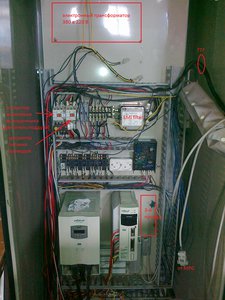

Задам еще такой вопрос, с вашего позволения. Даже скорее загадку.
Задача стоит, попытаться восстановить развороченную стойку:
стойка.jpg (13674 просмотра) <a class='original' href='./download/file.php?id=88097&sid=345f442887248b5cde9b2c1a636c6540&mode=view' target=_blank>Загрузить оригинал (929.27 КБ)</a>
после EMI-фильтра выходят три набора проводов: 1-й идет на контактор включения асинхронного двигателя, 2-й на контактор включения приводов сервомоторов, а 3-й набор никуда не идет - болтается в воздухе.
Собственно хотелось бы спросить у людей имеющих опыт общения с подобными стойками, что еще может быть здесь подключено от 3-х фаз 220 В ?
В стойке отсутствует один привод (как и двигатель на столе), плата ЧПУ, как выяснилось трансформатор и монитор (в дверце осталась характерная прямоугольная дырка. Возможно был какой-то компьютер, но следов его установки мне найти не удалось.
p.s.: стойка от стола резки стекла. Стол то ли китайский, то ли корейский. Информации в инете по нему не нашел.

shura28 писал(а):что еще может быть здесь подключено от 3-х фаз 220 В ?
А не нужно искать что было. Что было, то прошло. Переписываешь начинку, рисуешь свою схему, чтобы все что нужно для работы было подключено, чего не хватает - дорисовываешь. А лишние провода убираешь. Я думаю так правильно..

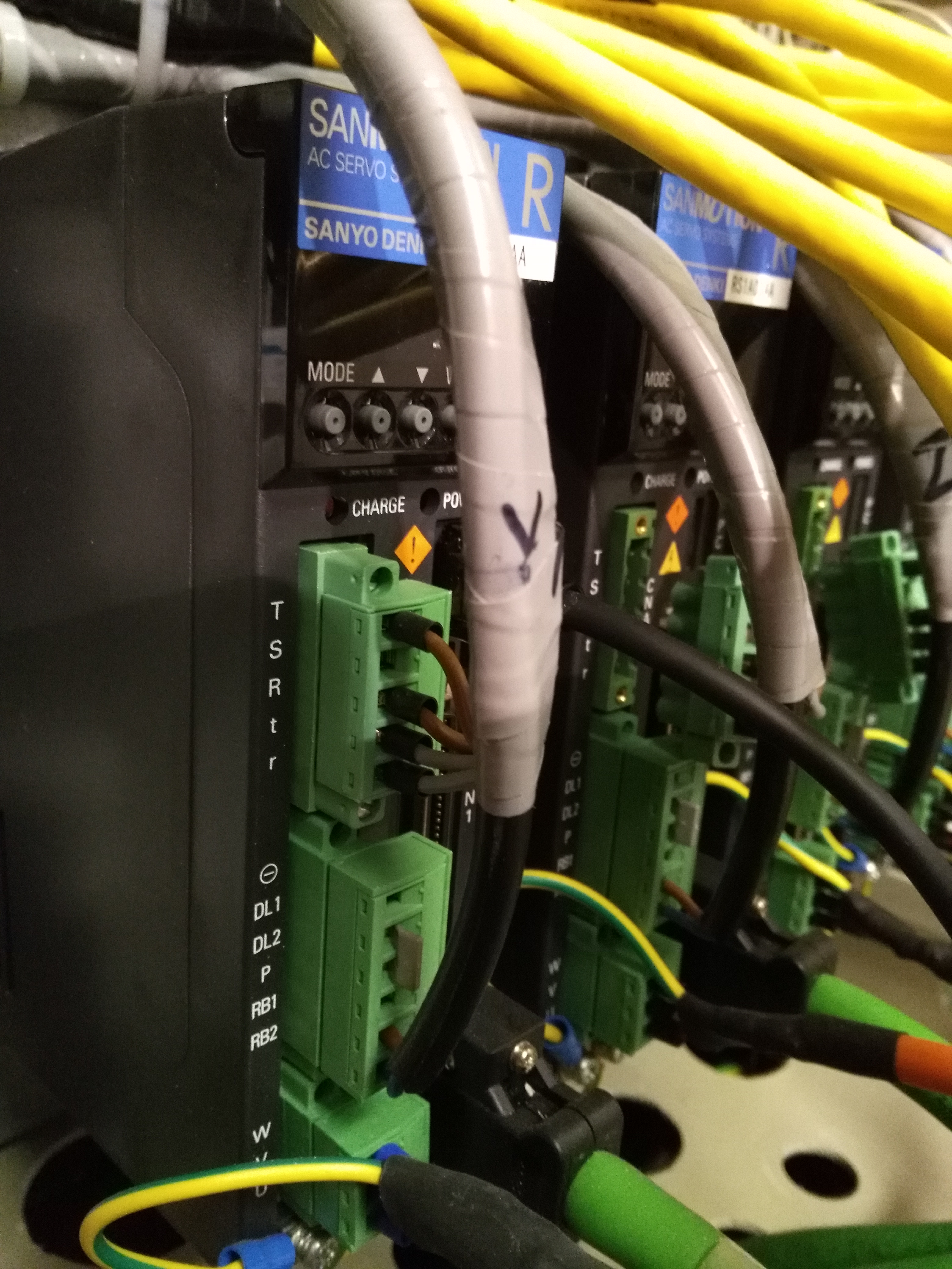

Всем привет. У меня тоже японские серво. Принцип работы у них один и тот же. Поэтому можно наверное как и мои, сразу в розетку...
1479896020255-595932574.jpg (13362 просмотра) <a class='original' href='./download/file.php?id=95683&sid=345f442887248b5cde9b2c1a636c6540&mode=view' target=_blank>Загрузить оригинал (3.05 МБ)</a>
FerVlad
Сообщения: 4
Зарегистрирован: 22 ноя 2016, 00:40
Настоящее имя: Vladislav
Re: питание 3-х фазной AC сервы
Сообщение FerVlad »
Мои так подключены...
1479897131516309797703.jpg (13358 просмотров) <a class='original' href='./download/file.php?id=95686&sid=345f442887248b5cde9b2c1a636c6540&mode=view' target=_blank>Загрузить оригинал (3.52 МБ)</a>
