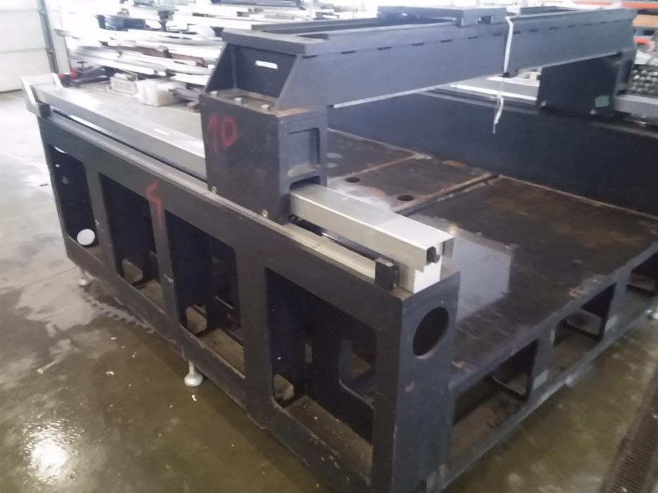

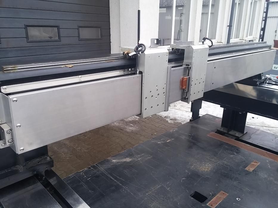

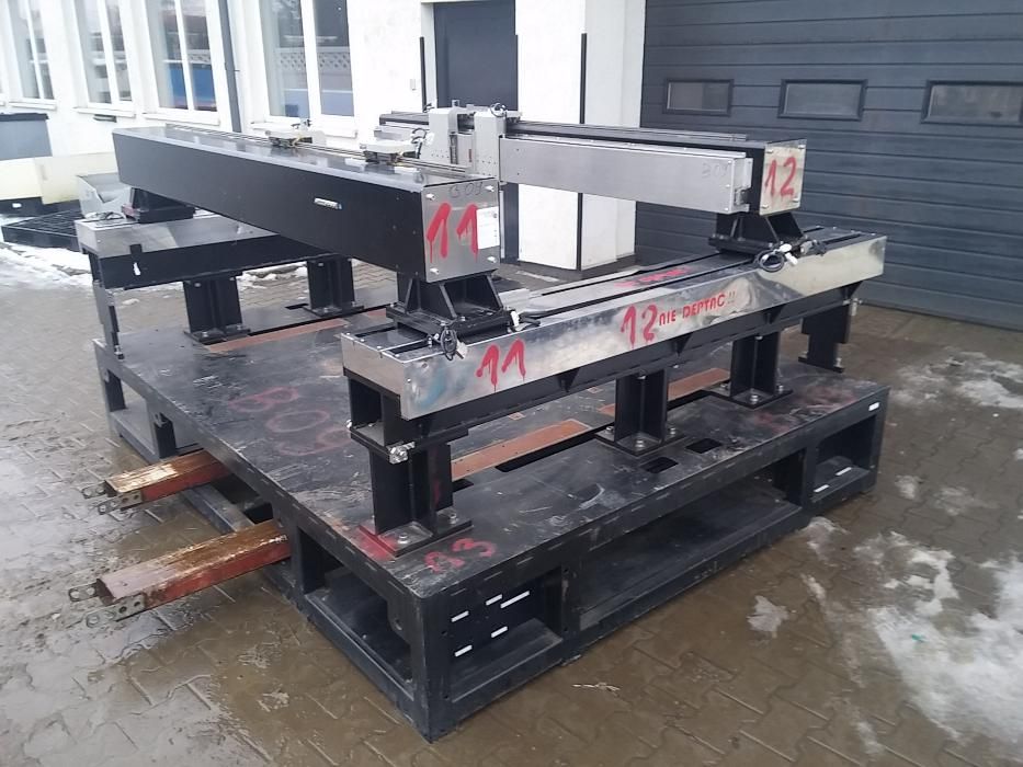

Вот еще конструкция
479340805_3_1000x700_korpus-maszyna-cnc-prowadnica-podwojna-brama-servo-wyposazenie-firm.jpg (5112 просмотров) <a class='original' href='./download/file.php?id=103881&mode=view' target=_blank>Загрузить оригинал (54.49 КБ)</a>
479340805_4_1000x700_korpus-maszyna-cnc-prowadnica-podwojna-brama-servo-uslugi-i-firmy.jpg (5112 просмотров) <a class='original' href='./download/file.php?id=103882&mode=view' target=_blank>Загрузить оригинал (96.08 КБ)</a>

И еще одна. Здесь боковины из швелера сварены. Он и на металлоломе чаще папдаются мощные . А средина тоже из чего то подручного похоже.
Хотя выглядит сходу неплохо.
Сварные стойки в предыдущем как думаете: отжигали или нет? А то мне похоже придется кое-какие стойки похожие фарганить, а так их отжигать не хочется......
