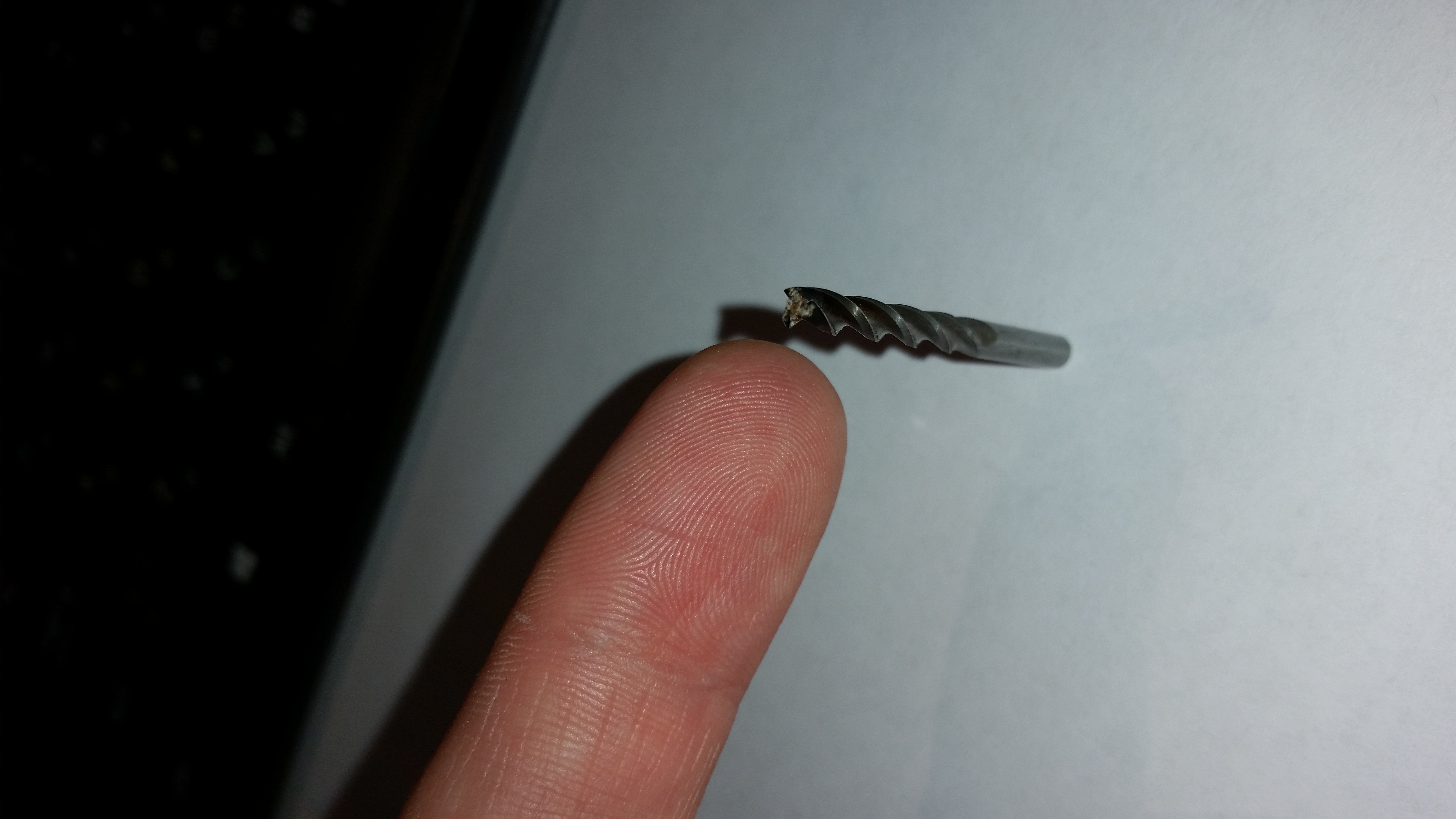

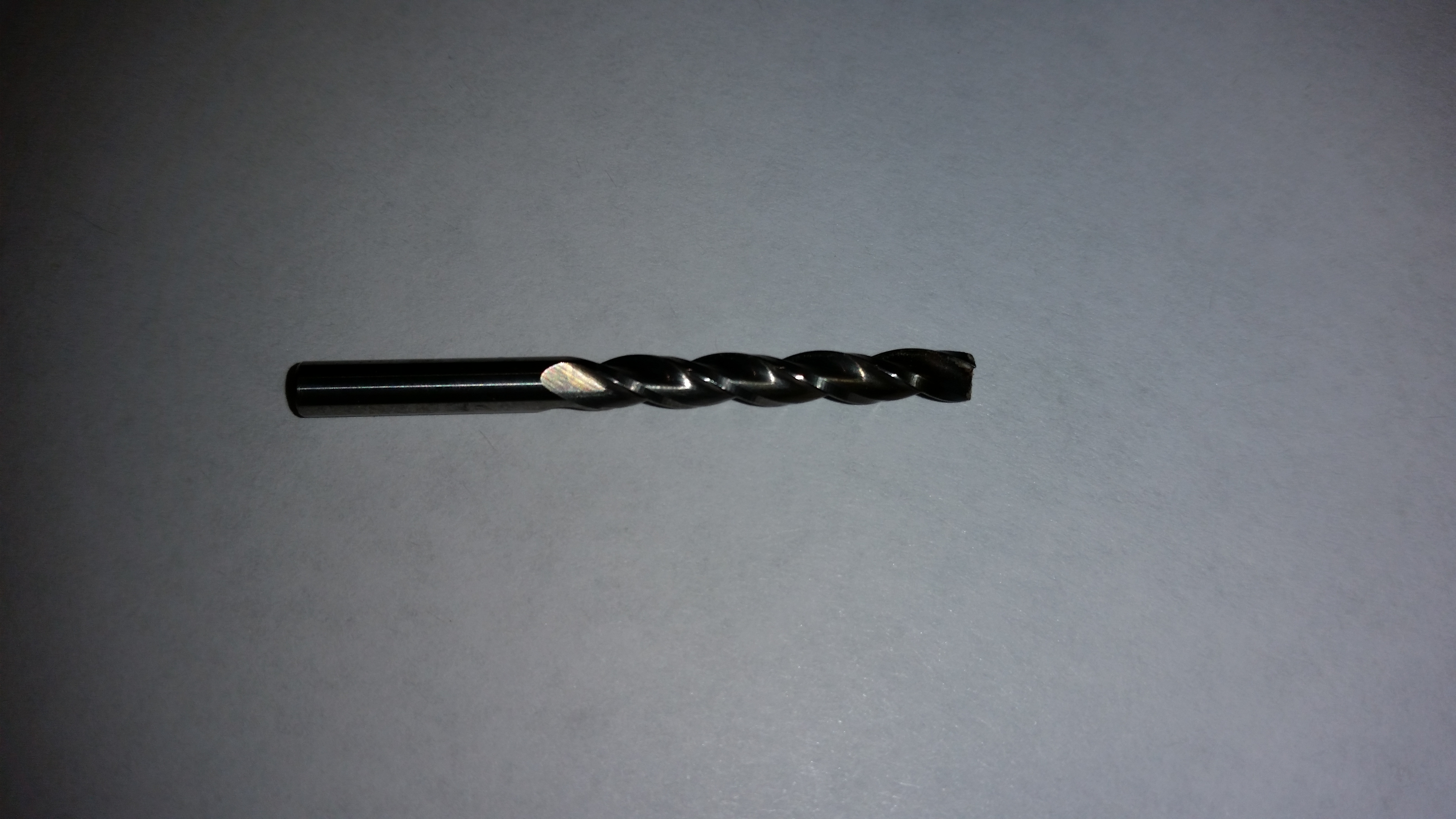

Помогите опознать по фото проблему.
Слишком сильная подача, низкая мощность двигателя?
Резал фанеру.
Кончик почернел, внутри спрессовалась стружка.
2017-02-16 21-20-15.JPG (3670 просмотров) <a class='original' href='./download/file.php?id=103488&sid=9bdfc49aa69a85a324c64615d862b604&mode=view' target=_blank>Загрузить оригинал (2.72 МБ)</a>

Re: Нужна помощь по проекту фрезера по дереву.
У меня когда чернело, то и подгоревшим пахло.
Так что у меня обороты были слишком высокие. (это еще на дремеле с дофигаперьевой фрезой.)
Есть формулы для расчета подачи и среза на зуб (или как так оно правильно), и можно посчитать.
Думаю, что знатоки подскажут.
Я включил на максимум обороты и подачу 250 мм/мин (к)примеру. А потом убавлял обороты, если начинало дымить.
Или можно пробовать подачу увеличивать, пока не перестанет дымить, но можно и фрезу сломить.
Так что на свой страх и риск такой метод.

Василий - для фанеры лучше одно или край - двухперую фрезу. а так - обороты уменьшить, подачу увеличить.

ScrewDriver писал(а):Помогите опознать по фото проблему.
Резал фанеру.
Кончик почернел
Режимы какие были?
Не стоит работать по деревяшкам фрезами с длиной рабочей части более 4-х диаметров(оптимально 3 диаметра и однозаходная фреза, имхо).
Подгорает от высоких оборотов и низкой подачи. Ориентиры - подача в м/мин = диаметру, глубина за проход=диаметру. Обороты для 6мм - 15т~18т, больше диаметр-меньше обороты и наоборот.

Лодочник писал(а): Режимы какие были?
где-то такие:
шпиндель коллекторник 100Вт (Дремель)
подача 300 мм/мин, обороты макс(около 30000), заглубление 2мм, фреза 3.175 спиральная трехзаходная длина 30мм.
Ужас конечно, исходя из того, что вы написали.
Но. Я с текущими двигателями (NEMA17, рабочий ток 0.5А - разогнал до 1А) боюсь что больше 500 мм/мин на подаче не выжму (холостые перемещения доводил до 2000 мм/мин).
Соответственно получается, что нужно уменьшать рабочие обороты шпинделя и тут тоже проблема - регулятор на симисторе в цепи якоря и обмотки возбуждения не даст поддерживать обороты с изменяющейся нагрузкой, да и не линейно там все.

Попробовал двухзаходной прямой. Подачу увеличил до 500.
Обороты на минимум. (хз сколько)
Понравилось значительно больше - стружка крупнее, шума меньше, фрезеровка в разы быстрее.

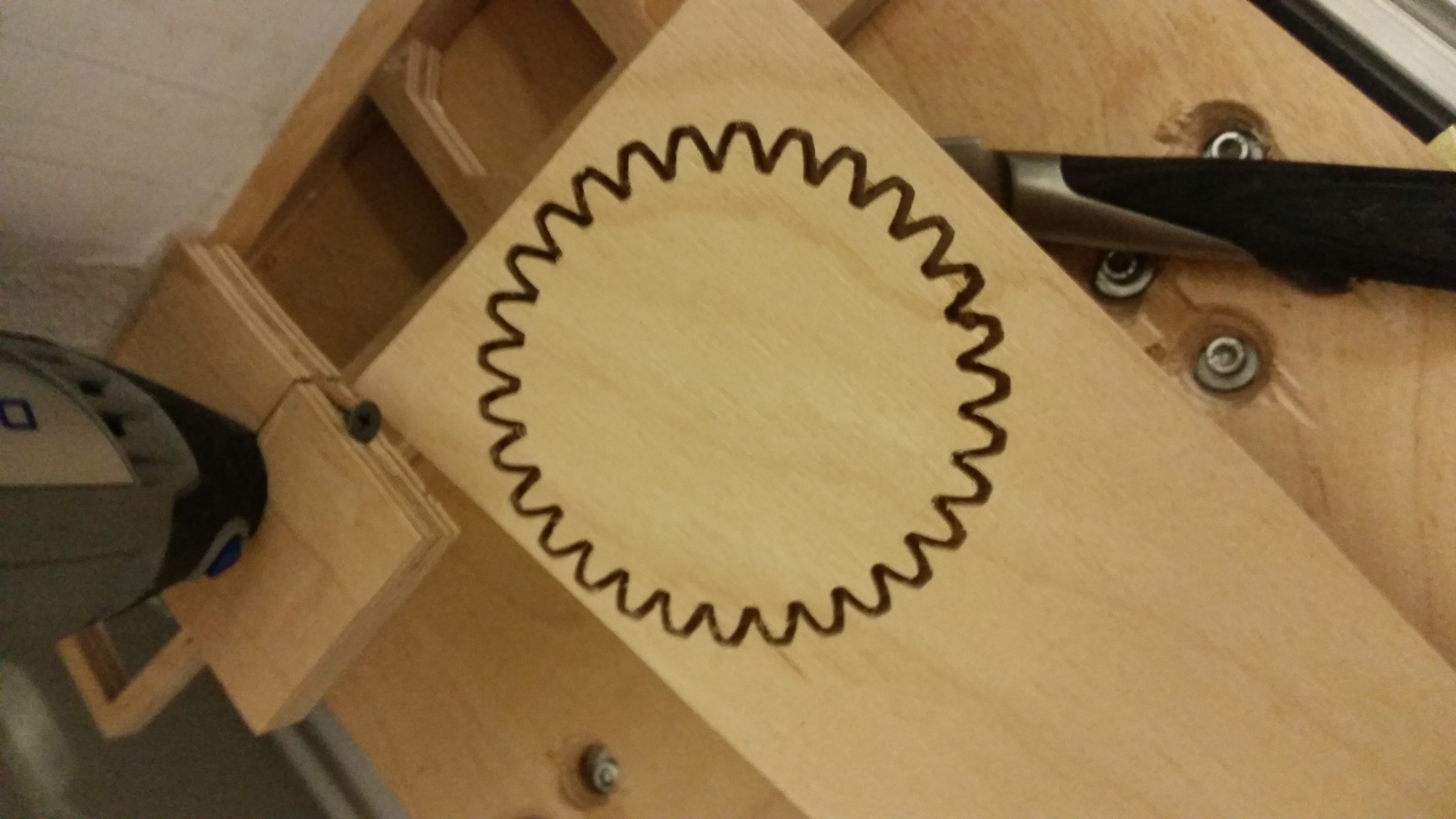

Новый держатель дремеля :thinking:
2017-02-19 20-03-19.JPG (3454 просмотра) <a class='original' href='./download/file.php?id=103793&sid=9bdfc49aa69a85a324c64615d862b604&mode=view' target=_blank>Загрузить оригинал (3.59 МБ)</a>
Кривовато, потому как гнется все :hehehe:
Ну как все... стяжка пластиковая, что его держит. :hehehe:
Решил выпилить после того как запортачил шестеренку - хотел дочке сделать крутилку из двух шестеренок. Не вышло :cry:

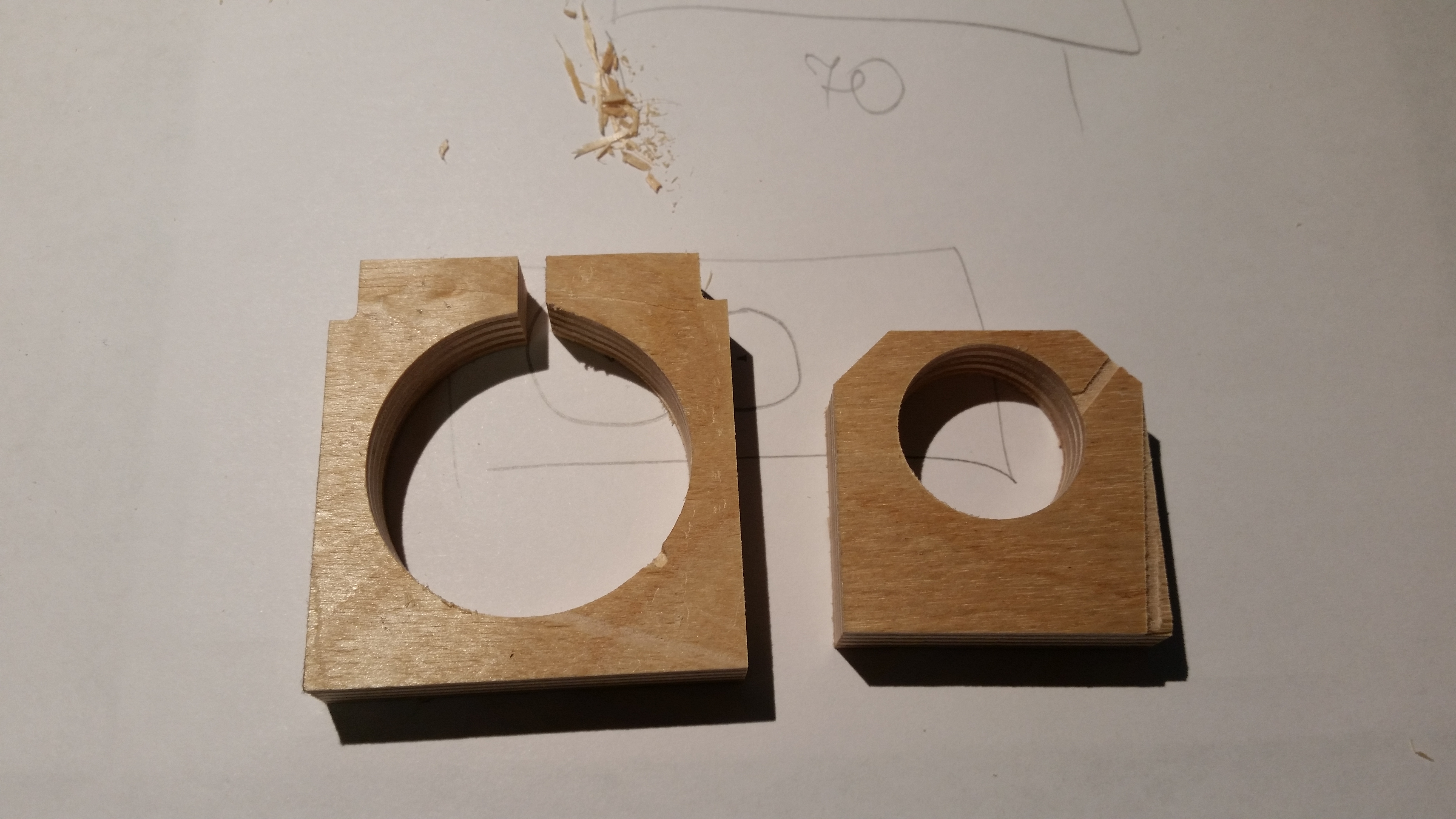

ScrewDriver писал(а):Новый держатель дремеля
Блин, не верьте моделям из интернета!
Все пилить только после обмерки в реале, а еще лучше самому проектировать.
Размер вообще не тот был.
Расчертил заново.
2017-02-21_21-45-57.png (3397 просмотров) <a class='original' href='./download/file.php?id=104068&sid=9bdfc49aa69a85a324c64615d862b604&mode=view' target=_blank>Загрузить оригинал (56.31 КБ)</a>
И вырезал за 10 минут.

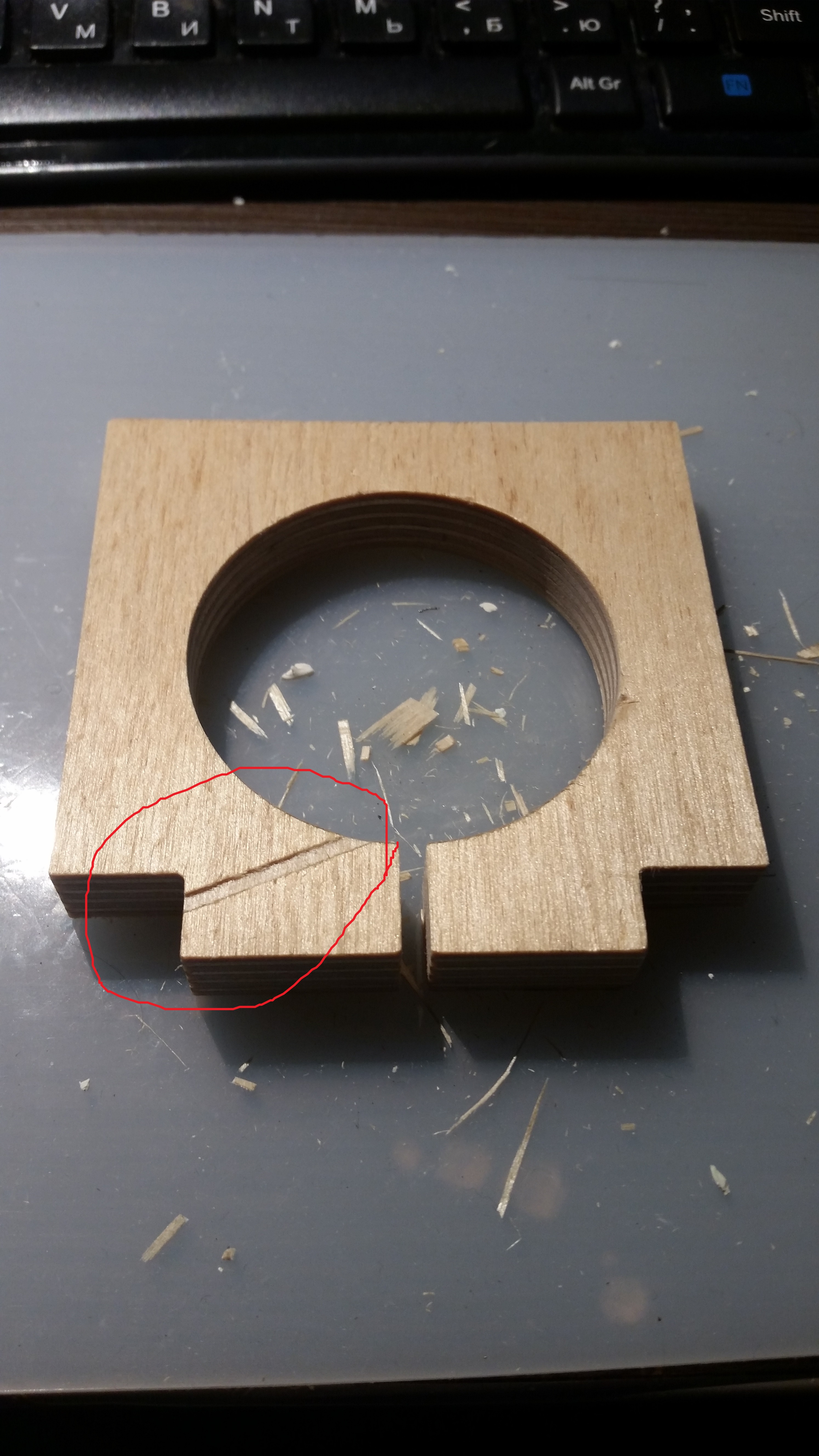

С резкой опять проблемы - раньше не замечал.

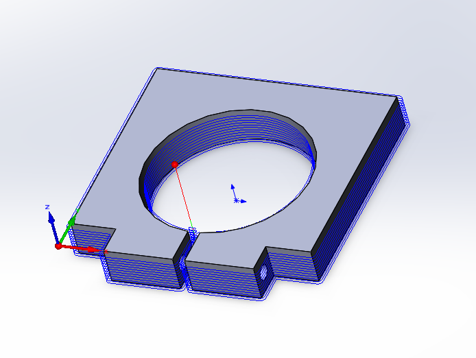

Солид почему-то генерит УП с ездой к точке начала резки из нуля, в т.ч. по Z.
От этого на детали полоса.... Подробнее расписал вот тут: http://www.cnc-club.ru/forum/viewtopic. ... 60#p340040
2017-02-21 22-40-53.JPG (3386 просмотров) <a class='original' href='./download/file.php?id=104069&sid=9bdfc49aa69a85a324c64615d862b604&mode=view' target=_blank>Загрузить оригинал (2.58 МБ)</a>
