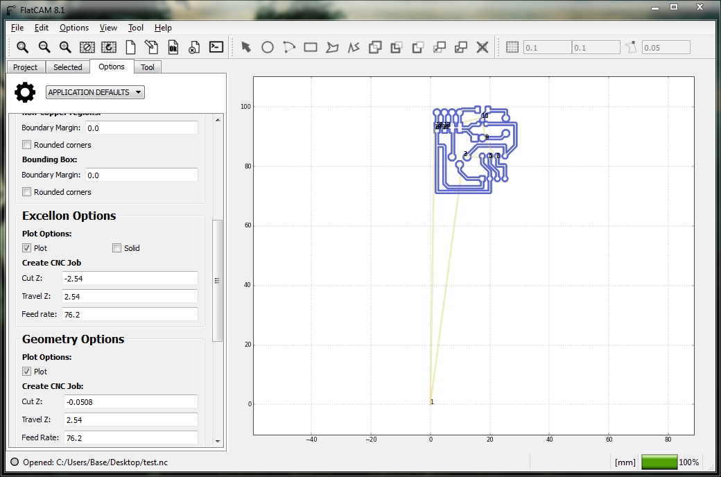

добрый день , в данный момент собираю свой первый ЧПУ (мини) станок для печатных плат и пока идут комплектующие станка решил разобраться с софтом , а именно связку Sprint-layout +FlatCAM и возникла одна проблема, не могу понять как опустить плату к нулевой точке ?
З.Ы подскажите программу для визуального просмотра работы , пользовался CNC Backplot Editor но она триальная(((
flat.jpg (15434 просмотра) <a class='original' href='./download/file.php?id=40878&mode=view' target=_blank>Загрузить оригинал (231.5 КБ)</a>

В лай-ауте платку покажите. Экспорт через гербер?
ДедСекрет
Сообщения: 3
Зарегистрирован: 17 янв 2015, 15:40
Re: FlatCAM
Сообщение ДедСекрет »
К сожалению исходник не сохранился, платка была начерчена "от фонаря" ,да экспорт был в гербере.

Файлик гербера жив? Если, да скиньте - погляжу.
ДедСекрет
Сообщения: 3
Re: FlatCAM
да гербер жив, буду рад если вы мне разъясните в чем проблема
test_botton.rar
(957 байт) 779 скачиваний
AlexNikov
Сообщения: 1206
Репутация: 721
Откуда: Томск
Re: FlatCAM
Сообщение AlexNikov »
ДедСекрет писал(а):да гербер жив, буду рад если вы мне разъясните в чем проблема
Параметром Offset получилось увести в началу координат:
1. Открыл, файл - поглядел где нижний левый край пп:
1.jpg (15340 просмотров) <a class='original' href='./download/file.php?id=41082&mode=view' target=_blank>Загрузить оригинал (188.77 КБ)</a>
2. В Offset задаю параметры (X, Y) на сколько сместить пп и вот итог:
2.jpg (15340 просмотров) <a class='original' href='./download/file.php?id=41083&mode=view' target=_blank>Загрузить оригинал (218.74 КБ)</a>
3. Обработка:
3.jpg (15338 просмотров) <a class='original' href='./download/file.php?id=41084&mode=view' target=_blank>Загрузить оригинал (289.48 КБ)</a>

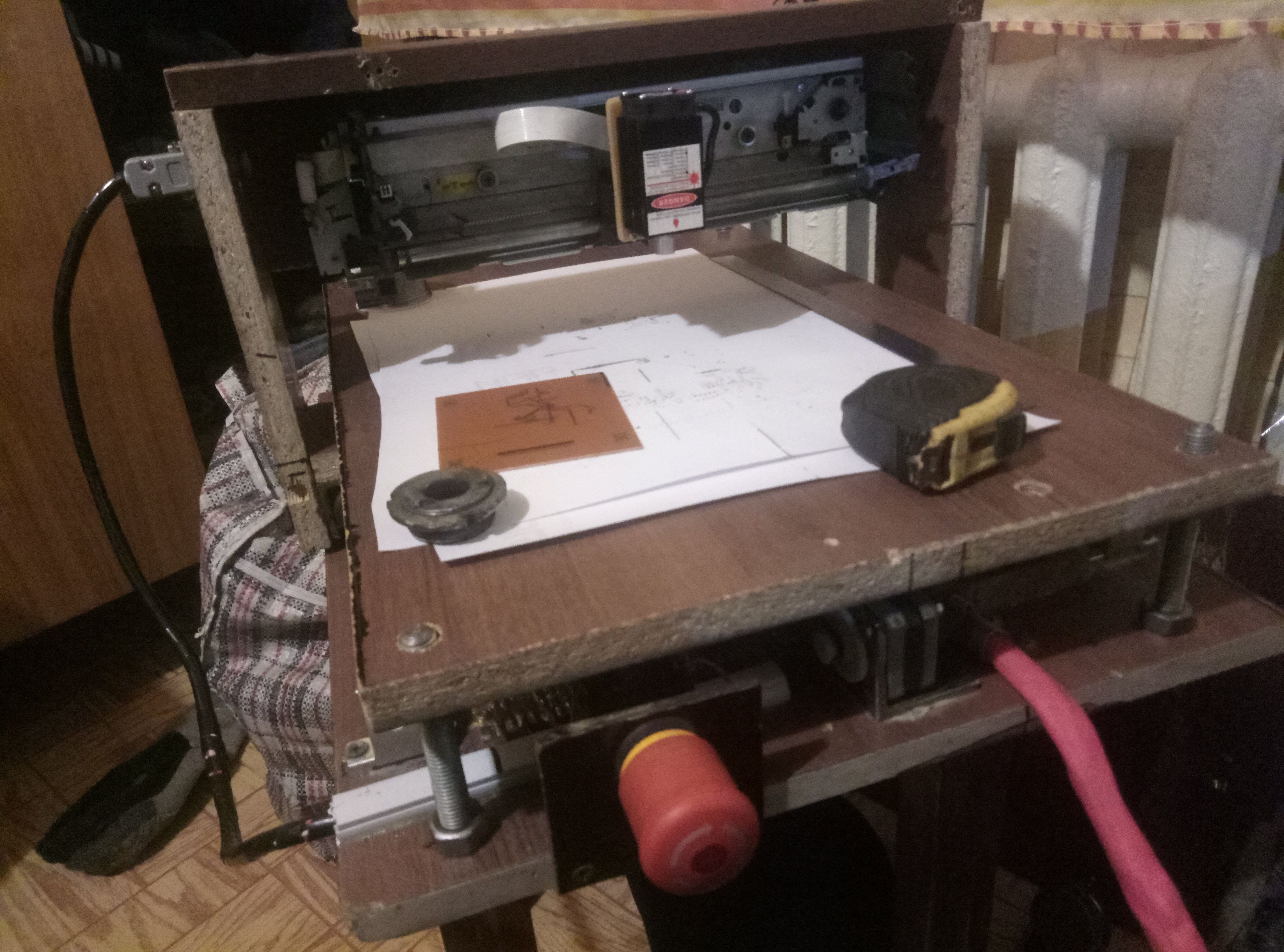

Собрал недавно станочек, с лазерным модулем 300mW 405nm, хочу засвечивать им фоторезист, для печатных плат из Sprint Layout. Из спринта делаю экспорт в Gerber, далее мне нужно что бы FlatCam подготовил код что бы лазер засвечивал контуры, а не проходил по контуру дорожек. Может что не правильно написал простите, но уже какой день не могу получить результат :relsa:
P70203-001754.jpg (14350 просмотров) <a class='original' href='./download/file.php?id=101950&mode=view' target=_blank>Загрузить оригинал (4.15 МБ)</a>
P70203-001747.jpg (14350 просмотров) <a class='original' href='./download/file.php?id=101951&mode=view' target=_blank>Загрузить оригинал (4.38 МБ)</a>

ionchik писал(а):лазер засвечивал контуры
Или всё-же засвечивал дорожки?
Я вот из спринта сразу сохранил в bmp файл, подготовил G-код, через свою программу, и сейчас вот подбираю оптимальный режим лазера:

selenur писал(а):Или всё-же засвечивал дорожки?
Да, вот такой результат я хотел бы увидеть.
Вашей программой пользовался. У меня операционная система Linux, использую через Wine. Я не могу понять как засвечивать дорожки лазером, у меня контроллер Arduino cnc shild, с прошивкой GRBL v. 9J, ttl дазера берется из пина концевика Z+. Не могу добится что бы получить GCode что бы мой станок засвечивал фоторезист в нужных местах из лайоута.
Дай бог крепкого здоровья вам пожелаю если поможете разобратся :beer_blow:
Re: FlatCAM
Ну у меня самого пока не очень получается.....
Вот как было после засветки:
WP_001759-768x1024.jpg (14295 просмотров) <a class='original' href='./download/file.php?id=102086&mode=view' target=_blank>Загрузить оригинал (97.29 КБ)</a>
А вот как после полоскания в соде:
WP_001760-768x1024.jpg (14295 просмотров) <a class='original' href='./download/file.php?id=102087&mode=view' target=_blank>Загрузить оригинал (99.91 КБ)</a>
Дорожки 0.1 мм вообще смылись, дорожки 0.2 мм частично, дальше толщина увеличивается с шагом 0.1 мм до 1 мм, там зафиксировалось вроде нормально.
Что касается GRBL то версия 0.9 не очень подходит для лазера, я пользуюсь 1.1 с включенной опцией "лазерный станок", может стоит обновиться, и слегка модифицировать в плане подключения лазера?

Пробовал обновить прошивку GBRL на 1.1, уже не помню но были какие то непонятные баги, откатился назад на 0.9 версию, мне хватает возможностей.
Пробовал засвечивать фоторезист один раз, результат получился отвратительный, засвечивались обширные области да и время обработки большое. В G-Code мощность лазера была 100% и я считаю что отраженные от меди фотоны засвечивали все подряд. дальше еще попробую с меньшей мощностью думаю нужно ставить диафрагму перед платой, потому что оптика моя на лазере не идеально фокусирует луч.
Сейчас попробовал такой способ; на две заготовки наклеил скотч желтый и декоративную пленку, G-Code сформировал через Inkscape+j tech laser tool. С моим 300 mW лазером 405nm скотч резал за один проход подача 65 мм\мин из плюсов почти нет запаха. С декоративной пленкой подача была 100мм\мин два прохода дым отвратительный, дома не пойдет резать :)
Результат со скотчем для моих скромных потребностей пока хватает, об дальнейших изменениях отпишусь позднее.
P70209-212004.jpg (14232 просмотра) <a class='original' href='./download/file.php?id=102713&mode=view' target=_blank>Загрузить оригинал (3.57 МБ)</a>
Re: FlatCAM
У меня получается уже стабильный результат, вот примеры дорожек 0,2 мм с разной мощностью, с низу вверх от 1% до 20% мощности с шагом 1%
WP_001782.jpg (14226 просмотров) <a class='original' href='./download/file.php?id=102732&mode=view' target=_blank>Загрузить оригинал (170.85 КБ)</a>
после соды часть дорожек слезли т.к. при превышении мощности фоторезист сжигался, а не засвечивался
WP_001784.jpg (14226 просмотров) <a class='original' href='./download/file.php?id=102733&mode=view' target=_blank>Загрузить оригинал (139.44 КБ)</a>
но при мощности 20-30 мВт вот результат при увеличении
2017-02-09_185330.jpg (14226 просмотров) <a class='original' href='./download/file.php?id=102734&mode=view' target=_blank>Загрузить оригинал (88.69 КБ)</a>
и
2017-02-09_185502.jpg (14226 просмотров) <a class='original' href='./download/file.php?id=102735&mode=view' target=_blank>Загрузить оригинал (151.63 КБ)</a>
