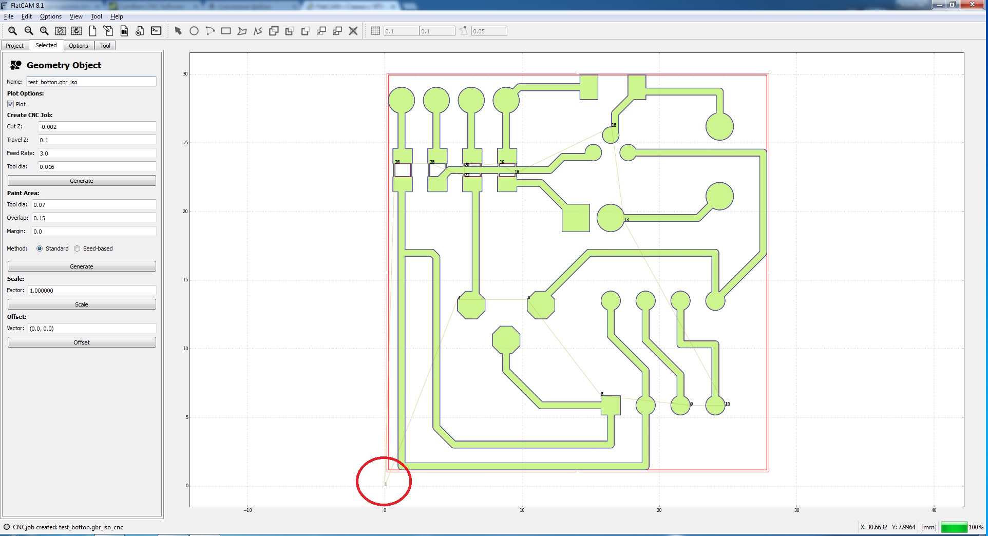

добрый день , в данный момент собираю свой первый ЧПУ (мини) станок для печатных плат и пока идут комплектующие станка решил разобраться с софтом , а именно связку Sprint-layout +FlatCAM и возникла одна проблема, не могу понять как опустить плату к нулевой точке ?
З.Ы подскажите программу для визуального просмотра работы , пользовался CNC Backplot Editor но она триальная(((

В лай-ауте платку покажите. Экспорт через гербер?

К сожалению исходник не сохранился, платка была начерчена "от фонаря" ,да экспорт был в гербере.
размер платки 35х35мм

Файлик гербера жив? Если, да скиньте - погляжу.

да гербер жив, буду рад если вы мне разъясните в чем проблема

ДедСекрет писал(а):да гербер жив, буду рад если вы мне разъясните в чем проблема
Параметром Offset получилось увести в началу координат:
1. Открыл, файл - поглядел где нижний левый край пп:
1.jpg (15349 просмотров) <a class='original' href='./download/file.php?id=41082&mode=view' target=_blank>Загрузить оригинал (188.77 КБ)</a>
2. В Offset задаю параметры (X, Y) на сколько сместить пп и вот итог:
2.jpg (15349 просмотров) <a class='original' href='./download/file.php?id=41083&mode=view' target=_blank>Загрузить оригинал (218.74 КБ)</a>
3. Обработка:
3.jpg (15347 просмотров) <a class='original' href='./download/file.php?id=41084&mode=view' target=_blank>Загрузить оригинал (289.48 КБ)</a>

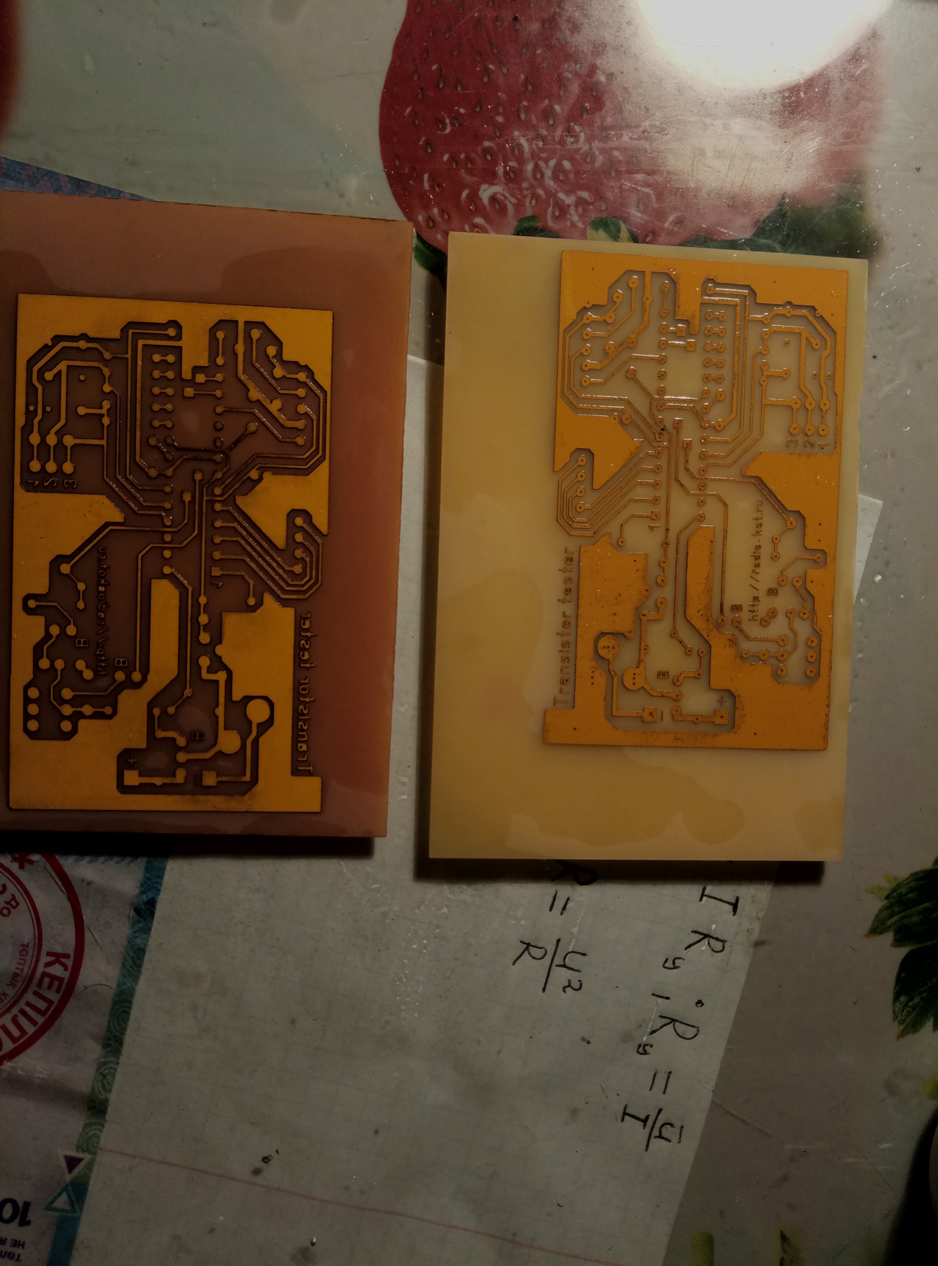

Вот как было после засветки:
WP_001759-768x1024.jpg (14304 просмотра) <a class='original' href='./download/file.php?id=102086&mode=view' target=_blank>Загрузить оригинал (97.29 КБ)</a>
А вот как после полоскания в соде:
WP_001760-768x1024.jpg (14304 просмотра) <a class='original' href='./download/file.php?id=102087&mode=view' target=_blank>Загрузить оригинал (99.91 КБ)</a>
Дорожки 0.1 мм вообще смылись, дорожки 0.2 мм частично, дальше толщина увеличивается с шагом 0.1 мм до 1 мм, там зафиксировалось вроде нормально.

Пробовал обновить прошивку GBRL на 1.1, уже не помню но были какие то непонятные баги, откатился назад на 0.9 версию, мне хватает возможностей.
Пробовал засвечивать фоторезист один раз, результат получился отвратительный, засвечивались обширные области да и время обработки большое. В G-Code мощность лазера была 100% и я считаю что отраженные от меди фотоны засвечивали все подряд. дальше еще попробую с меньшей мощностью думаю нужно ставить диафрагму перед платой, потому что оптика моя на лазере не идеально фокусирует луч.
Сейчас попробовал такой способ; на две заготовки наклеил скотч желтый и декоративную пленку, G-Code сформировал через Inkscape+j tech laser tool. С моим 300 mW лазером 405nm скотч резал за один проход подача 65 мм\мин из плюсов почти нет запаха. С декоративной пленкой подача была 100мм\мин два прохода дым отвратительный, дома не пойдет резать :)
Результат со скотчем для моих скромных потребностей пока хватает, об дальнейших изменениях отпишусь позднее.

У меня получается уже стабильный результат, вот примеры дорожек 0,2 мм с разной мощностью, с низу вверх от 1% до 20% мощности с шагом 1%
WP_001782.jpg (14235 просмотров) <a class='original' href='./download/file.php?id=102732&mode=view' target=_blank>Загрузить оригинал (170.85 КБ)</a>
после соды часть дорожек слезли т.к. при превышении мощности фоторезист сжигался, а не засвечивался
WP_001784.jpg (14235 просмотров) <a class='original' href='./download/file.php?id=102733&mode=view' target=_blank>Загрузить оригинал (139.44 КБ)</a>
но при мощности 20-30 мВт вот результат при увеличении

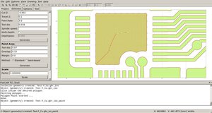

Подскажите, что-то не нашел в FlatCAM такой возможности... Импортирую grb файл платы. Можно ли "заливку" (опция Paint Area) сделать таким образом, чтобы движение происходило по прямым слева направо например и обратно, а не по окружностям?
Или может есть другие CAM, которые умеют grb файлы переводить в gcode по подобному алгоритму?

Фрезеровать область прямыми линиями а не по окружности? Там есть такая настройка.

Подскажите, где именно? Какая вкладка? У меня версия 8.5 на linux.
В Paint Area есть Method: Standart и Seed-Based, но это точно не то. И кстати, рисует не только оружностями, но и прямыми, но не по горизонтали, а под произвольными углами. А нужно либо вертикально, либо горизонтально всю заливку

Вот тут .
