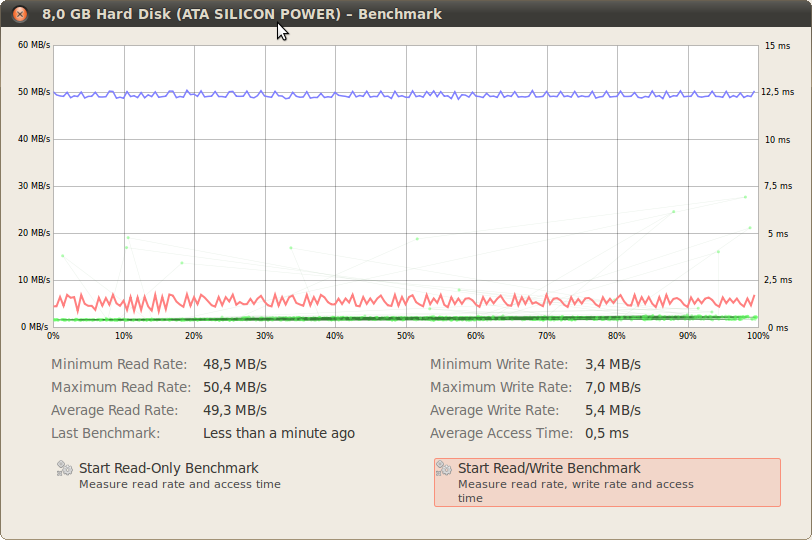

Re: Установка EMC2 на Compact Flash (CF)
А вот и флешка.
Преимущества для read-only системы очевидны.
Да, скорость записи низкая, но зато чтение хорошее и время доступпа.
смотрим результаты: 0.5 мс против 16 мс. в 30 раз, очень сравнимо?UAVpilot писал(а):Скорость доступа у обычных флешек сравнимая с современными HDD
ужаснут как раз результаты жесткого дискаUAVpilot писал(а):если попробовать читать из разных мест диска, то результаты ужаснут
да, флешки не так оптимизированы для многопоточного чтения, как SDD. но все же жесткий диск с огромным временем доступа делает это еще хуже
еще советую вспомнить, что в виндовс предусмотрена возможность использовать флешку для ускорения загрузки системыUAVpilot писал(а):Хотя ладно, переубеждать не буду
Что именно меряют эти тесты? Линейное чтение или чтение нескольких файлов? Какого размера файлы и как расположены на диске?
Попробуй такой тест: например содержимое каталога /usr скопировать раз 20-100 не удаляя предыдущих копий. Какая скорость получится? Все эти копии скопировать в /dev/null. Какая скорость получится? Такой тест учитывает накладные расходы ОС по обращению к файлам.
Ну и диск неплохо-бы взять более менее современный, а не тот, который не производится уже почти 7 лет. 35 MB/s - это технология производства примерно 3-х поколений назад, не говоря уже про медленный IDE. Самое медленное из того, что сейчас можно купить не на барахолке даёт не менее 70MB/s.
В венде предусмотрена возможность использовать SSD, а не флешку
И не осилил про преимущества RO: в чём преимущество-то? В невозможности организовать Suspend To Disk и после включения компа получать через несколько секунд полное восстановление состояния системы со всеми запущенными прогами?
P.S. Блин! Решил-же, что переубеждать не буду.
