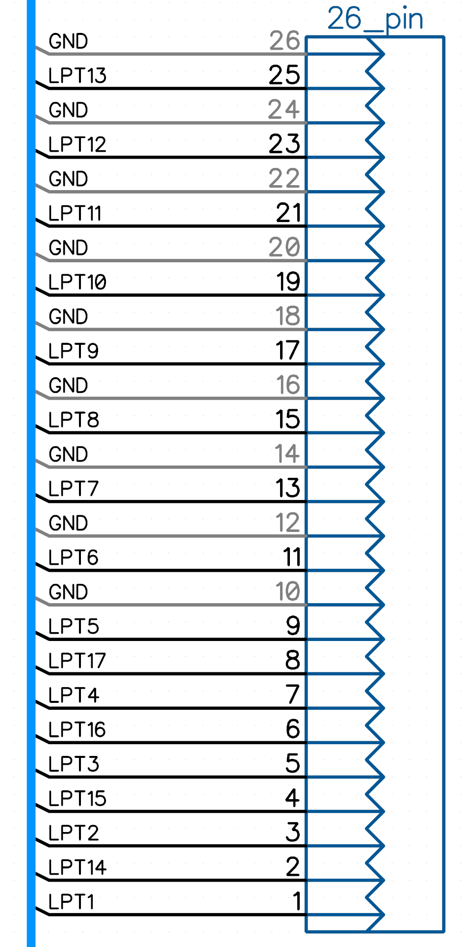

1. "Недопустимо использование для питания платы импульсных регуляторов напряжения без гальванической развязки" - как мне понять, у меня БП с развязкой или нет? Обычный импульсник Mean Well на 12 вольт и 2.1 ампер.
2. "Категорически не рекомендуется подключать какие-либо электрические цепи кроме самой платы к данному источнику" - а если я хочу еще ардуинку с grbl запустить - мне второй БП покупать?
3. Mach3 и прочие разьемы - очень хорошо и востребовано, но как можно подключить другие контроллеры? Только через LPT? Может разьем рядом позволяет подключиться к нему и включает в себе те же управляющие сигналы, что и LPT?
Про подключение датчиков... спрошу позже, если эти вопросы положительно разрешатся.
Сообщения: 11731
Re: StepMaster ver 2.5
Andrey@KZN писал(а):1. "Недопустимо использование для питания платы импульсных регуляторов напряжения без гальванической развязки" - как мне понять, у меня БП с развязкой или нет? Обычный импульсник Mean Well на 12 вольт и 2.1 ампер.
Обычный блок питания использовать можно.
Какой-нибудь балласт для галогенных ламп - нельзя.
Понижающий преобразователь - тоже нельзя.
Andrey@KZN писал(а):2. "Категорически не рекомендуется подключать какие-либо электрические цепи кроме самой платы к данному источнику" - а если я хочу еще ардуинку с grbl запустить - мне второй БП покупать?
Если нет уверенности в своих действиях - лучше использовать для ардуины отдельный источник питания.
Если платы находятся рядом, и к ардуине ничего больше не подключено (ни USB, ни UART, ни лампочек, ни кнопок, ни кулеров, ни датчиков) - то можно и от одного блока запитать.
Andrey@KZN писал(а):3. Mach3 и прочие разьемы - очень хорошо и востребовано, но как можно подключить другие контроллеры? Только через LPT? Может разьем рядом позволяет подключиться к нему и включает в себе те же управляющие сигналы, что и LPT?
26-контактная гребенка - дублирует LPT.
Распиновка, как на материнских платах.
2017-01-05_22-57-45.png (3082 просмотра) <a class='original' href='./download/file.php?id=103087&sid=a4f2cc2c6a2d2bf8b0cbd1f5f117e5df&mode=view' target=_blank>Загрузить оригинал (365.77 КБ)</a>
2017-01-05_22-55-58.png (3081 просмотр) <a class='original' href='./download/file.php?id=103089&sid=a4f2cc2c6a2d2bf8b0cbd1f5f117e5df&mode=view' target=_blank>Загрузить оригинал (71.36 КБ)</a>

ок, значит ардуинка и степмастер потребуют отдельных БП :(
Выходит, что LPT на плате с гальванической развязкой.
Далее, как запитать датчик от 5 вольт? Причем выход датчика можно подтянуть к 12 или там 9 вольтам, но питать надо от 5. Если я запитаю датчик от выхода +5В той же ардуины, то мы назад получим гальванически связанную ардуину и плату. Третий БП? Или можно к БП платы подцепить понижающий DC-DC и запитать датчик?
