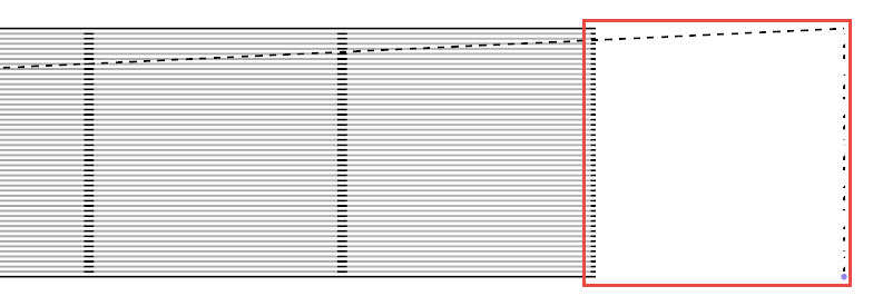

Упс, проблемка!
selenur, я сразу буду сюда отписывать обнаруженные ошибки, когда время у тебя будет посмотришь.
На этой картинке каждый оттенок обведен черной рамкой толщиной в один пиксель.
50х50px_5st_0.15dt-BlackObvodka.jpg (3925 просмотров) <a class='original' href='./download/file.php?id=101411&mode=view' target=_blank>Загрузить оригинал (18 КБ)</a>
Оригинал:
50х50px_5st_0.15dt-BlackObvodka.rar
(985 байт) 295 скачиваний
В результате обнаружилась проблема с белым квадратом:
4-1.jpg (3925 просмотров) <a class='original' href='./download/file.php?id=101410&mode=view' target=_blank>Загрузить оригинал (46.8 КБ)</a>
Убрал обводку белого квадрата:
50х50px_5st_0.15dt-BlackObvodka-WiteNO.jpg (3925 просмотров) <a class='original' href='./download/file.php?id=101413&mode=view' target=_blank>Загрузить оригинал (17.6 КБ)</a>
Оригинал:
50х50px_5st_0.15dt-BlackObvodka-WiteNO.rar
(750 байт) 296 скачиваний
Генерация отработала отлично:
4-2.jpg (3925 просмотров) <a class='original' href='./download/file.php?id=101415&mode=view' target=_blank>Загрузить оригинал (41.16 КБ)</a>

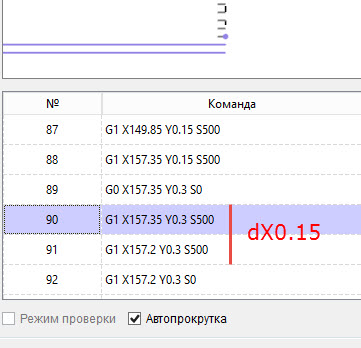

Сделал обводку белого квадрата толщиной в 2 пикселя.
50х50px_5st_0.15dt-BlackObvodka-Wite2px.jpg (3912 просмотров) <a class='original' href='./download/file.php?id=101419&mode=view' target=_blank>Загрузить оригинал (17.97 КБ)</a>
Оригинал:
50х50px_5st_0.15dt-BlackObvodka-Wite2px.rar
(977 байт) 283 скачивания
И получил отличный результат:
5-1.jpg (3912 просмотров) <a class='original' href='./download/file.php?id=101420&mode=view' target=_blank>Загрузить оригинал (56.35 КБ)</a>
Но, по коду видно, что вместо двух точек отрисовывается одна (dX=0.15):
5-2.jpg (3912 просмотров) <a class='original' href='./download/file.php?id=101421&mode=view' target=_blank>Загрузить оригинал (40.27 КБ)</a>
Таким образом можно сделать вывод, что программа теряет одну точку.
MAX3000
Сообщения: 107
Зарегистрирован: 17 дек 2015, 11:12
Репутация: 18
Настоящее имя: MaX
Сообщение MAX3000 »
А в середине нормально получается:
5-3.jpg (3908 просмотров) <a class='original' href='./download/file.php?id=101422&mode=view' target=_blank>Загрузить оригинал (48.83 КБ)</a>
dX=0.45, что соответствует 3 пикселям - так и должно быть.
т.е. теряются крайние пиксели.
