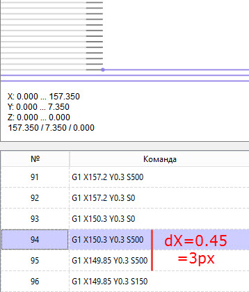

Упс, проблемка!
selenur, я сразу буду сюда отписывать обнаруженные ошибки, когда время у тебя будет посмотришь.

А в середине нормально получается:
5-3.jpg (3922 просмотра) <a class='original' href='./download/file.php?id=101422&sid=2c29e7f1eadd1323e2fdddfce6e4ff15&mode=view' target=_blank>Загрузить оригинал (48.83 КБ)</a>
dX=0.45, что соответствует 3 пикселям - так и должно быть.
т.е. теряются крайние пиксели.
