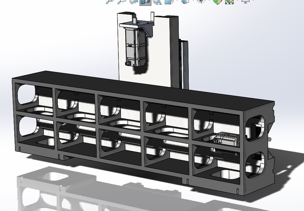

1.JPG (2595 просмотров) <a class='original' href='./download/file.php?id=102999&mode=view' target=_blank>Загрузить оригинал (90.57 КБ)</a>
2.JPG (2595 просмотров) <a class='original' href='./download/file.php?id=103000&mode=view' target=_blank>Загрузить оригинал (100.9 КБ)</a>
3.JPG (2595 просмотров) <a class='original' href='./download/file.php?id=103001&mode=view' target=_blank>Загрузить оригинал (39.18 КБ)</a>
4.JPG (2595 просмотров) <a class='original' href='./download/file.php?id=103002&mode=view' target=_blank>Загрузить оригинал (57.29 КБ)</a>
5.JPG (2595 просмотров) <a class='original' href='./download/file.php?id=103003&mode=view' target=_blank>Загрузить оригинал (55.72 КБ)</a>

Там можеть не все отлиться. Особенно тонкие филигранные участки. На портал зачем 340? Не хватает 240?

да нужно уточнить у тех литейщиков какая минимальная рекомендуемая толщина (возможная)
высоту плясал из жесткости, в будущем хотел шпиндель HSD915 на 4.5кВт, а он зараза очень тяжелый
вот поменял высоту, переделал переборки, тк не могу сделать полную симуляцию портала и оси Z, сделал пока только портала, 1000Н на пяточек 80х25мм показал максимальную смещение 0.00423мм

Сообщения: 13713
Re: Автобот из чугуния по цветмету 600х400х250
ребра сзади надо косые поскольку балка работает на кручение. и смысла в дырках в ребрах нет только усложняют отливку. если предполпгаетс защита то сразу рисуйте.

frezeryga писал(а):и смысла в дырках в ребрах нет
ну как нет, я облегчаю конструкцию, без них это 50кг сверху, да и центр все равно не работает на жесткость, только периметр, но картинки выше не актуальны, симуляцию делал на вот таких ребрах

Сообщения: 11731
RussCust писал(а):тк не могу сделать полную симуляцию портала и оси Z, сделал пока только портала, 1000Н на пяточек 80х25мм показал максимальную смещение 0.00423мм
Не правильно ты, Дядя Федор, бутерброд ешь...
Стойки портала в реальности могут легко наклоняться к центру на небольшое расстояние,
а в симуляции ты указал абсолютно жесткое крепление опор.
Нужно было одну из опор сделать подвижной вдоль портала, тогда бы расчеты были бы значительно более правдоподобными.
(хотя и в этом случае стоило бы учесть не столько смещение, но и наклон плоскости стоек при смещении к середине)

RussCust, много пишите, мало читаете. Диагональные ребра не планируете ставить?

А зачем его облегчать? онже неподвижный. Наоборот надо делать мясистый. Ребра в балке только косые.
Хотите легкий делайте из профиля :hehehe: по оси зет 250мм лишние. При работе на столе жесткости небудет.

michael-yurov писал(а):Не правильно ты, Дядя Федор, бутерброд ешь...
я понимаю что не совсем верно и в жизни нагрузка будет не на пяточек, а на каретку, и не одну, и деформация по другому будет, но мне важно было сравнить на сколько деформируется в первом случае и во втором.
frezeryga писал(а):по оси зет 250мм лишние
да, твоя правда, я подвижный стол задумал из-за одной идеи, что часто делая подвесы для камер мне необходимо с торцов обрабатывать детали, а тут я смогу их "свесить". Но вот потерять в высоте тоже не хочется. но 180-200мм должно хватить. Спасибо
frezeryga писал(а):Ребра в балке только косые.
можно графически, хотя бы одной линией? А то я видимо однобоко мыслю.

ребра сплошные без всяких дырок и облегчений толщиной от 15мм. не самолет строите тут мясо нужно. самолет прочный и гибкий а станку нужна жесткость.

frezeryga писал(а):ребра сплошные без всяких дырок и облегчений толщиной от 15мм
видимо вечер и чего то не понимаю, там на картинке это сечение (вид без задней стенки), в реале там окна, или речь идет о сплошных ребрах до передней стенки?
