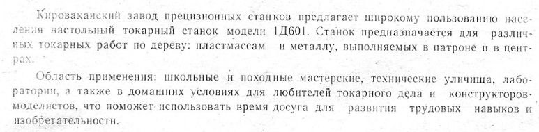

Слабоват для чего? Стали драть по 1мм съема? :hehehe:
Паспорт на токаник нам говорит:
1Д601.jpg (3414 просмотров) <a class='original' href='./download/file.php?id=100486&sid=902ba57e5f7000ceecb14ba32a458dcc&mode=view' target=_blank>Загрузить оригинал (61.05 КБ)</a>
Так что на станке этом будут обрабатываться материалы ну никак не выходящие из списка - капролон, дюраль, латунь, возможно другие виды пластиков. Режимы подбирать будем конечно, но явно понемногу и аккуратно.
Так что - нет, не слабоват под цели, поставленные перед этим станком.
