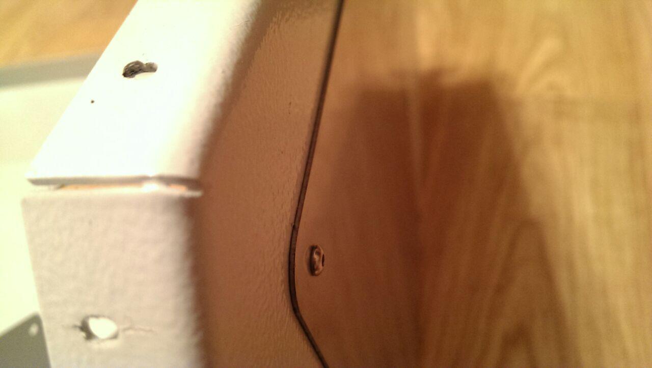

Так же волшебными штуками оказались резьбовые заклепки (Леха респект за подсказку :beer_blow: ), боковые крышечки для доступа встали прекрасно. Заклепки встают впатай, потому прилегание крышек плотное, без зазоров:
