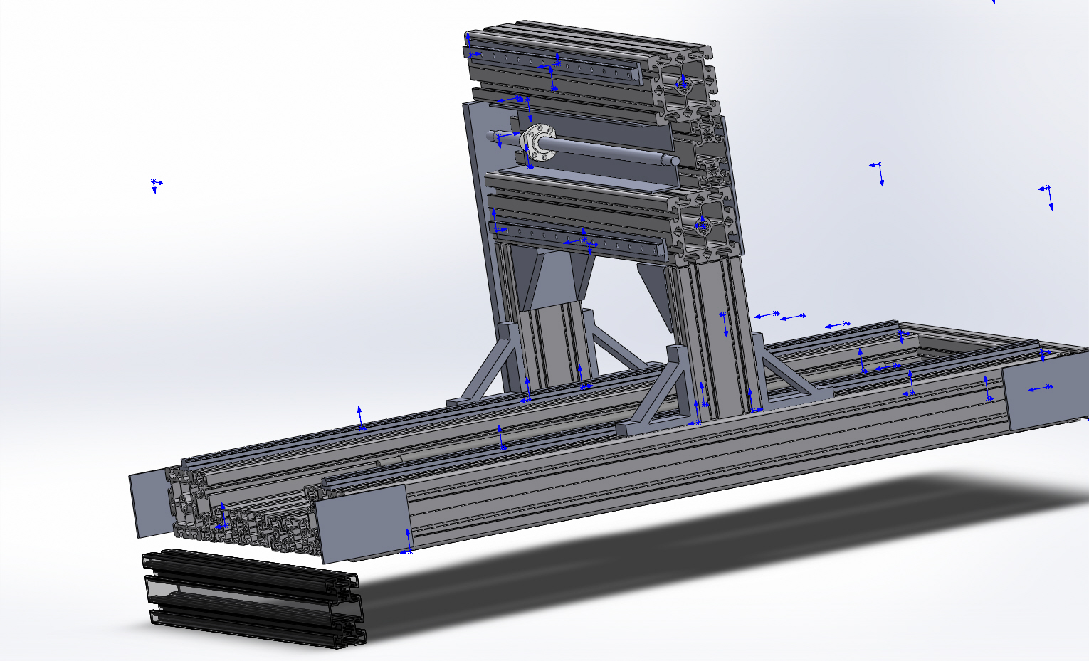

Доброго всем дня.
Нет наверное моделиста не мечтавшего о ЧПУ фрезере... Вот и я двинулся от мечты к действию.
Проектирую станок для личного, домашнего использования. В чем прошу помощи и критики (желательно конструктивной) Планируется портальная схема с подвижным столом.
Рабочее поле: 450*450*150
Обрабатываемые материалы:. Большая часть работ по мягким материалам (дерево пластик). На площади 200*200 обработка Д16Т
Договоримся по осям: стол -Х, балка Y

Собственно конструкция.

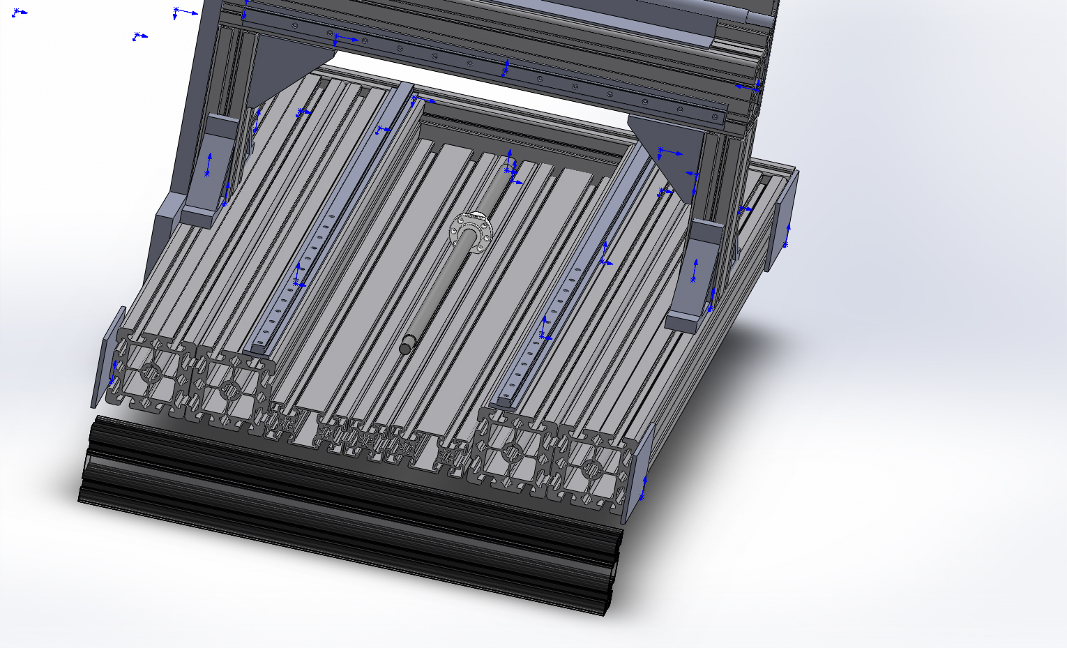

Стол
Склоняюсь к варианту с подвижным столом Это безусловно доп траты на профиль и направляющие на Х. Но вместе с тем должно позволит более качественно обрабатывать Д16Т.
Первый вопрос по столу. как я понимаю одного винта на 500мм ширины мало соответственно мысль о компановке с двумя ШВП. Как поступить с направляющими? Может 3* MGN12 (1000мм) + 2*ШВП16 (550мм) в виде: __MGN12_ШВП16____ MGN12____ШВП16_MGN12__
ни у кого такого не видел, впрочем подвижных столов видел не так много и только совсем мало с длинной близкой к 500мм. Очень хочется комментарии о этом моменте. (MGN12 т.к. их 3 и общая нагрузочная способность будет не меньше 2х MGN15)
Или 2* MGN15 (1000мм) + 2*ШВП16 (550мм) в виде: __MGN15_ШВП16________ШВП16_MGN15__ более чем достаточно?
Второй вопрос по столу Это компоновка профиля в опорной платформе. В номенклатуре производителя есть усиленный профиль 90*90, Массой аж 10.5 кг/м. но ценник... поэтому хочу компоновать из 45*90
У меня получилось 2 варианта:
первый, условно назовем параллельный
sto1.JPG (3235 просмотров) <a class='original' href='./download/file.php?id=101266&mode=view' target=_blank>Загрузить оригинал (435.52 КБ)</a>
И второй перпендикулярный
sto2.JPG (3235 просмотров) <a class='original' href='./download/file.php?id=101265&mode=view' target=_blank>Загрузить оригинал (734.95 КБ)</a>
sto2_2.JPG (3153 просмотра) <a class='original' href='./download/file.php?id=101287&mode=view' target=_blank>Загрузить оригинал (605.1 КБ)</a>
sto2_1.JPG (3153 просмотра) <a class='original' href='./download/file.php?id=101286&mode=view' target=_blank>Загрузить оригинал (761.84 КБ)</a>
Вспоминая устройство фанеры, больше склоняюсь к перпендикулярному варианту. но на прогиб должен лучше работать профиль поставленный на торец... однако и веса не столе большого не будет... На чем остановиться?
Балка
Основой балки хочу взять 3 профиля 45*90 (600мм или 585мм если стол "параллельный" ). Я не очень понимаю как скрепить профиль в плоскость, максимум по одному креплению у торцов, а хотелось бы чтоб балка работала более цельно. Для этого c тыльной стороны собрать и усилить их листом (600*180*3) При окончательной сборке посадить все на эпоксидку. Внутри уголком или соответствующим угловым крепежом
balka.JPG (3235 просмотров) <a class='original' href='./download/file.php?id=101264&mode=view' target=_blank>Загрузить оригинал (586.05 КБ)</a>
balka1.JPG (3153 просмотра) <a class='original' href='./download/file.php?id=101284&mode=view' target=_blank>Загрузить оригинал (210.94 КБ)</a>
balka2.JPG (3153 просмотра) <a class='original' href='./download/file.php?id=101285&mode=view' target=_blank>Загрузить оригинал (376.79 КБ)</a>
Вопрос третий какая толщина листа будет достаточной 3,4,5.. мм? Я так подозреваю что польза от него должна быть определенно? Конечно руки чешутся сделать ее стальной, но коэффициенты температурного расширения никто не отменял.
Закладные под рельсы. Не смог найти из чего они сделаны у Графа... Д16Т или сталь. Тут опять место соприкосновения стальной направляющей и алюминиевого профиля... На работе есть вот такой монстр. Поверхность под рельсы Y хочу вывести на нем (на полностью собранной балке) С Д15Т думаю должно хорошо получиться. (или может нет смысла пылить по месту??)
Крепление балки к раме с помощью плиты Д16Т 20мм. + стандартный крепеж для профиля.
Такой конструкцией я хочу получить сборку из "нарезанного в размер профиля" с минимум

На такой стол и одного винта хватит.

профиль на ребро нада ставить а не плашмя, в двое жестче будет.
2 швп на столе - пустая трата денег на еще одну швп+опоры+муфта+драйвер+мотор.
одной хватит на 500мм стол.
Re: Фрезерный дерево+AL 450*450*150 с подвижным столом из пр
Профиль тонкий для дюраля. Нужен минимум 80х80 с толстой стенкой. Каретки этой серии люфтят они непредназначены для точных вещей. Стойки портала из профиля делать ненужно. Станину тока сплошным набором и никаких решеток.

Про ШВП, понял. спасибо. порадовали!
Про каретки не понял. вся серия MGN не точные? MGN12? MGN15? Китайские MGN с али?
По профилю тоже беда
это стандартный профиль 45*90, который пользуют для "рамок". его заявленный вес 3.3 кг/м

Это усиленный 90*90 с заявленной массой 10.5 кг/м. Выглядит серьезно, но стоит 5500р за метр
90*90 усиленный 10.5 кг/м (3157 просмотров) <a class='original' href='./download/file.php?id=101279&mode=view' target=_blank>Загрузить оригинал (31.08 КБ)</a>
Если полностью заполнить станину 45*90 без решетки, то на профиль (станина+балка) уйдет 24 750 (здесь и далее цена только за метраж без всех расходов включая резы) Если тоже сделать из 90*90, то получится уже 53 300 при этом ка быть с "карманами" под ШВП на Х и У... Поднять направляющие еще выше?
Если взять 90*90 только под направляющие ? (на профиль будет 27 800)?? но рельсы разбегаются далековато 450мм
balka_stol_90x90_1.JPG (3157 просмотров) <a class='original' href='./download/file.php?id=101281&mode=view' target=_blank>Загрузить оригинал (497.23 КБ)</a>
добавления рядом еще 90*90 =35800р
balka_stol_90x90_3.JPG (3157 просмотров) <a class='original' href='./download/file.php?id=101282&mode=view' target=_blank>Загрузить оригинал (649.33 КБ)</a>
Вертикальные упоры по бокам скорее для меня (для наглядности.. или чтобы углы было проще выставить)
Вот 90х90 этот пойдет. Балку из двух таких и станину сплошняком из него. Если хотите обрабатывать дюраль то делать надо крепко а крепко и дешево небывает.
И на али надо акуратно брать можно откровенный мусор накупить.
У кареток MGN всего две дорожки. Вам нужны каретки HGH и рельсы HGR

они то точные, но совершенно для других целей :)
ориентируйтесь, как писали выше, на серию HG Hiwin. Оптимально по деньгам выйдет, с учетом бОльшей несущей способности.

По поводу всей станины из 90*90. Не совсем понимаю... для опор надо еще 2 добавлять? ШВП то куда девать??
balka_stol_90x90_90.JPG (3129 просмотров) <a class='original' href='./download/file.php?id=101288&mode=view' target=_blank>Загрузить оригинал (510.11 КБ)</a>
Как то это избыточно, не? Это ж не стол а станина,
Последний вариант не будет более оптимальным?
balka_stol_90x90_3.JPG (3129 просмотров) <a class='original' href='./download/file.php?id=101289&mode=view' target=_blank>Загрузить оригинал (649.33 КБ)</a>
Опоры швп куда крепить собрались?

Чтобы стол в крайнем положении оказывался над мотором.
frezeryga писал(а):Можете тупо мой скопировать. http://www.cnc-club.ru/forum/viewtopic. ... 46&t=12244
У Вас швп крепится в края станины, Двигатель за гранью станины. Стол над двигателем не ездит.
У меня станина длинной метр. Если сделать также и не поднимать направляющие, то и ШВП нужен будет метр.. нет?
ну.. не метр, муфта, то да се 800 и на другом конце ВF12 еще стоит... тоже 43 мм высота у него

Он и не должен над ним ездить и зачем квадратное рабочее поле? Чем 400х300 ненравится? И станина будет всего 600мм
