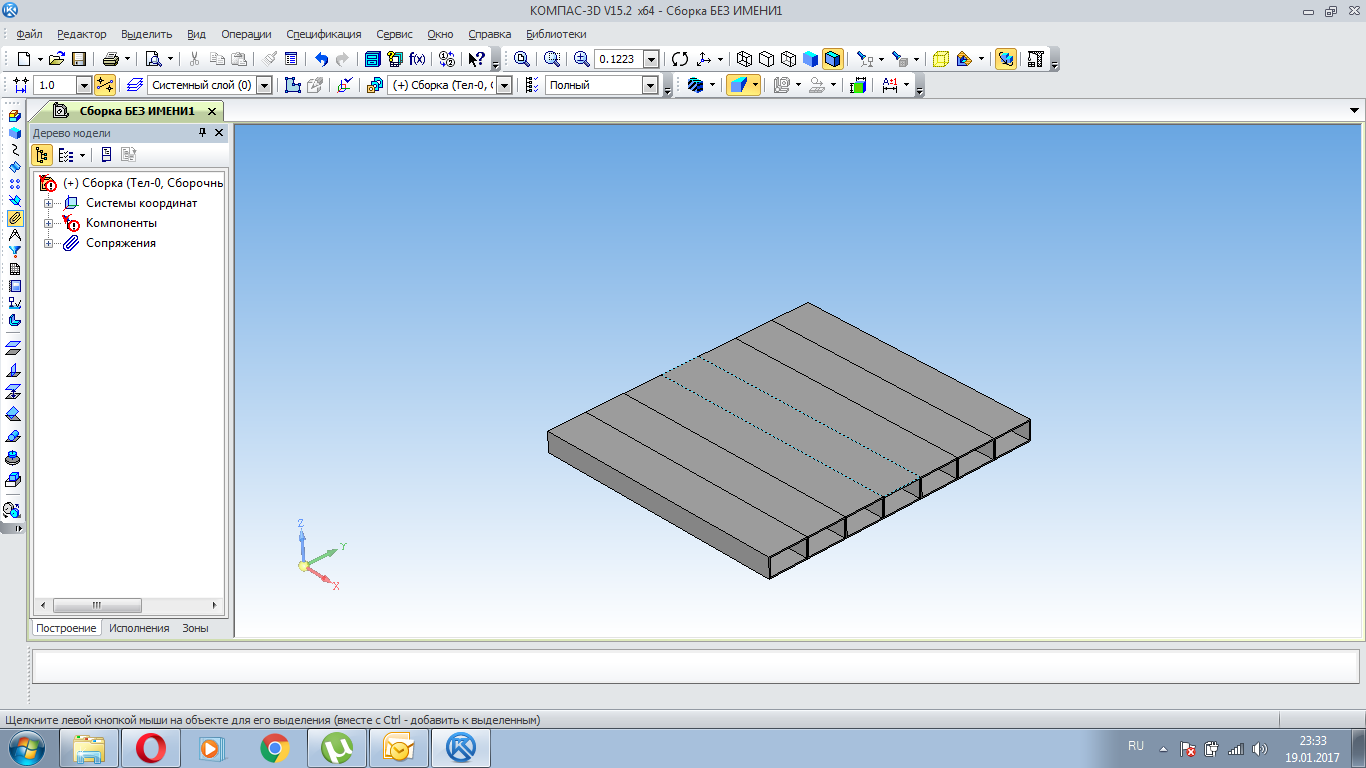

Вот хоть убей не могу понять как ты их хочешь скрутить между собой? Даже тему Графа просмотрел, но она так разрослась что ничего найти там не смог.
1.png (1743 просмотра) <a class='original' href='./download/file.php?id=100506&mode=view' target=_blank>Загрузить оригинал (78.51 КБ)</a>
Стягивать их между собой винтами около торцов (где следы от пилы после отреза) - смысла нет - там они и так прикручиваются к профилям 60*60*4 сверху и снизу
Стягивать их винтами между собой посередине длинны не представляю как. Делать какие то радиальные пазы чтобы просунуть туда винт,гайку и ключи для стяжки? Зачем?
Или мы о разном говорим? Я понял что ты хочешь чтобы балки стояли без промежутков - но не понял как ты их хочешь стягивать между собой

все просто, сверлиш дырки в разбег и стягиваеш
Последний раз редактировалось evgenyjp 19 янв 2017, 20:14, всего редактировалось 1 раз.
Сообщения: 13713
Re: Бюджетный станок 1100*680 по алюминию
Да также как я профили скручиваю ток в шахмотном порядке. Дырку под отвертку напротив винта и все дела. И прикручивать по одному. Каждый последующий профиль закрывает собой дырки под отвертку на предыдущем.

Спасибо что объяснили как скрутить между собой балки. Уверен, что эта информация будет для кого то полезной. Но всё же я решил оставить проект как есть. Причина простая - я уверен что станка с такой жесткостью мне хватит. Как говорится уже есть с чем сравнить. Мучить станок невыносимыми режимами не планирую. Ну а что касается заказчиков - буду делать как попросят - всё оговариваемо и решаемо. Попросят балки вместе и чтоб были скрученные - так и сделаю.
