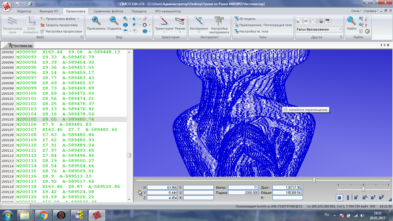

Вот скриншоты повер мила и фотка заготовки на станке. :cheesy: Рука должна смотреть в другую , противоположную сторону.

Прогнал траекторию в CIMKO , все впорядке расположение как положенно. Куда рыть?? Может в маче что то нужно подстроить?

Enot_1
Сообщения: 1359
Репутация: 242
Настоящее имя: Arkadiy
Откуда: Краснодар
Re: Фрезер с ЧПУ по дереву 1000 х 1500
Сообщение Enot_1 »
Инвертируй нужную ось.
Самоё верхнее фото на этой странице, параметр "scale" вбиваем "-1".
____________________
А вообще, скорее всего, не правильно настроены параметры dir.

:) Спасибо!!! Все получилось!! Параметры Dir неправильно настроины были. :D
